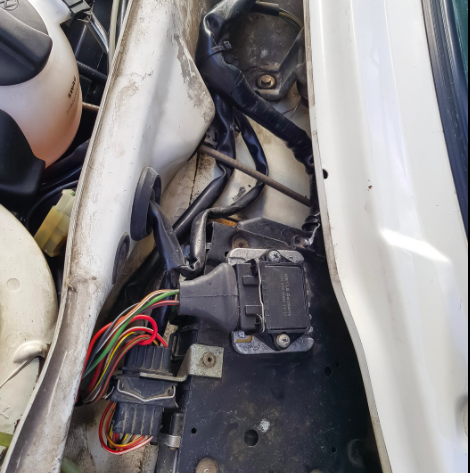

Le calculateur est normalement dans la baie de pare brise côté conducteur sous le pare pluie noir.

Posté : mer. mars 24, 2021 13:53 pm
par Daphhh
Capture d’écran 2021-03-24 à 13.41.18.png (383.93 Kio) Vu 2870 fois
C'est par ici ?
Re: Problème catalyseur homologué sur moteur PB GTI
Posté : mer. mars 24, 2021 18:19 pm
par Cathar Eleven
C'est bien ça.
