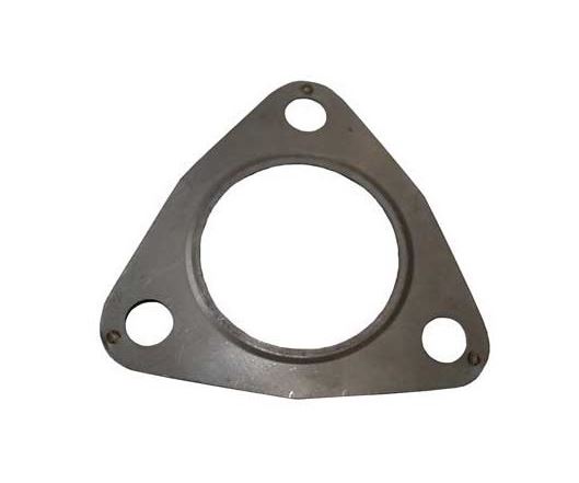

En réparation sur ma ligne d'échappement, impossible de trouver la reférence du joint entre mon catalyseur et le reste de la ligne. J'ai appelé méca... mais ils ne voient pas non plus malgré la vente de collecteur avec ce type de fixation :mad . Est ce quelqu'un à une ref à me donner ? L'entraxe entre les trous de fixation est de 68 mm et le trou central est de 45mm. Je ne peux manchonner ayant trop peu de distance entre les différents éléments. Voici une photo de la forme générale. Merci à vous.

Hello Fab,
Après quelques recherches, j'ai trouvé ça pour toi.
025 251 509 A
Apparemment, dispo chez Classic Parts, à voir si c'est le bon maintenant.

Merci Louis,
Je vais tenter . Je suis aussi tombé sur cette référence mais impossible de la raccorder sur mon modèle (moteur re) indiqué avec des connexions d échappement par manchonnage et non pas par platine. Comme quoi toutes les docs ne sont pas à jour. Je retrouve cette référence de joint sur le 1.8 catalysé mais sur mecat... cela indique qu il est prévu pour le T4... un truc de fou... 🤪🤪🤪🤪

si tu ne trouves pas exactement le joint, tu peux peut-être le confectionner toi-même, à partir d'une feuille de cuivre de 1,5 ou 2mm d'épaisseur; ça se trouve facilement. le cuivre se travaille très facilement, avec un petit marteau pour prendre l'empreinte et la forme de ta bride, ensuite, tu découpes. Même si ce n'est pas parfait, ce n'est pas grave, ça ne se verra pas;
