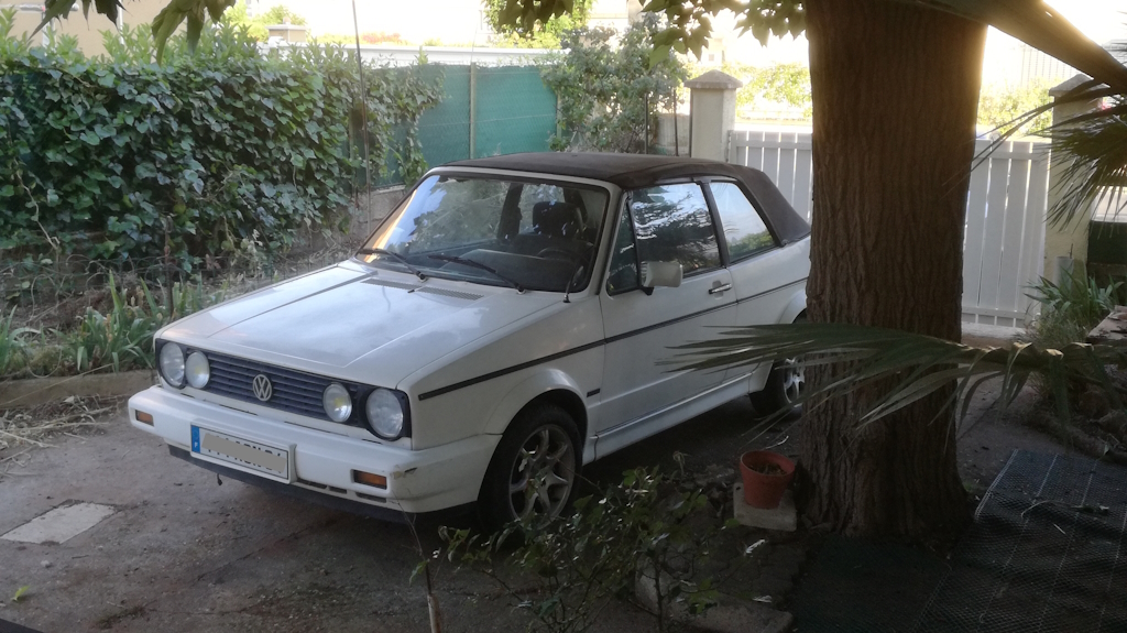

Bonjour les passionnés,
Je me tourne vers vous une fois de plus car ma golf commence à bien me pourrir la vie. Non pas parce que je suis une bille en mécanique ( m'enfin je sais pas, j'ai pas essayé :lol: ) mais parce que maintenant c'est plus un soucis pour moi qu'autre chose. Je m'explique ...
J'ai confié ma voiture à un mécano ( retraité ), connaissance d'un pote, pour retaper ma Golf qui n'avait pas tournée depuis 12 ans. Seulement voilà, cela fait plus de trois ans qu'elle est chez lui !
Alors régulièrement --- m'enfin tous les six mois environ --- il m'appelle pour que je commande des pièces, ce que je fais immédiatement à chaque fois. De mémoire, un réservoir, un puit de jauge, des injecteurs, des joints pour la culasse, une batterie, câbles de freins et d'autres bidules que j'ai du oublier.
J'ai eu des nouvelles aujourd'hui, que j'ai cru bonnes car ça y est, elle tourne nickel ...... cinq minutes :( , puis se met à fumer !! Donc, ce cher mécano me suggère un remplacement de la la segmentation . A ce stade j'avoue que je commence à en avoir ras la patate et que je suis pas loin de passer un coup de fil à la casse du coin :? . J'en suis quand même déjà à + de 3000 balles des frais !
Voilà donc mon problème et je m'en remet à vous pour me conseiller car là, j'avoue, je commence à manquer de lucidité.
Merci par avance pour vos avis éclairés.
:houhou
ps: Oui j'oublais, c'est une Golf 1 cabrio de 88 1.8 injection ( Classic je crois ) .
