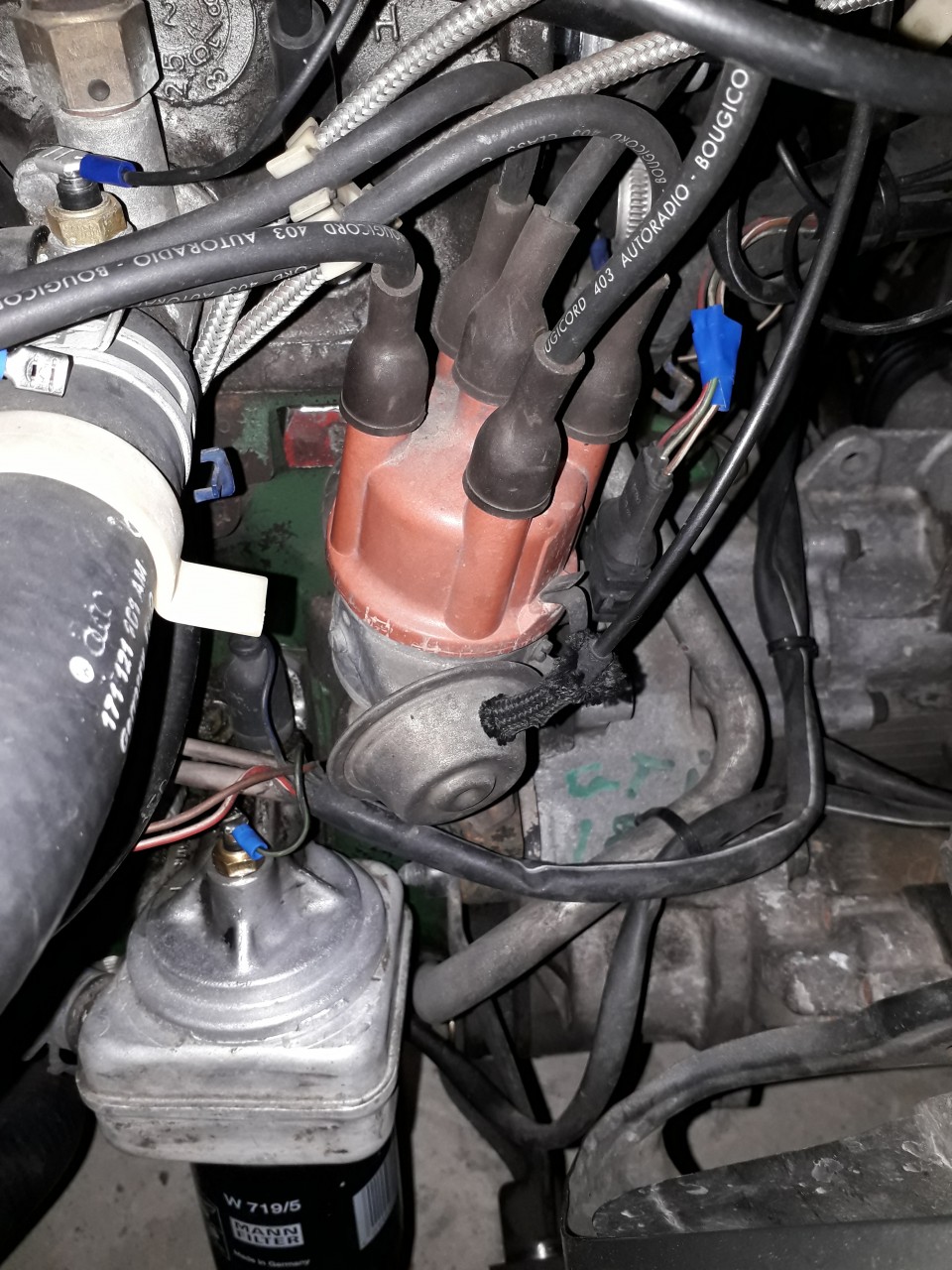

La deuxième chose étrange c'est la tête d'allumeur. la mienne est rouge classique.
Alors que sur oscar avec mon code moteur après dx130 000 je devrais avoir ça
C'est quoi la différence et vous vous avez quoi??
Faut vraiment que je tire ça au clair chez vw. :grrrrrr
