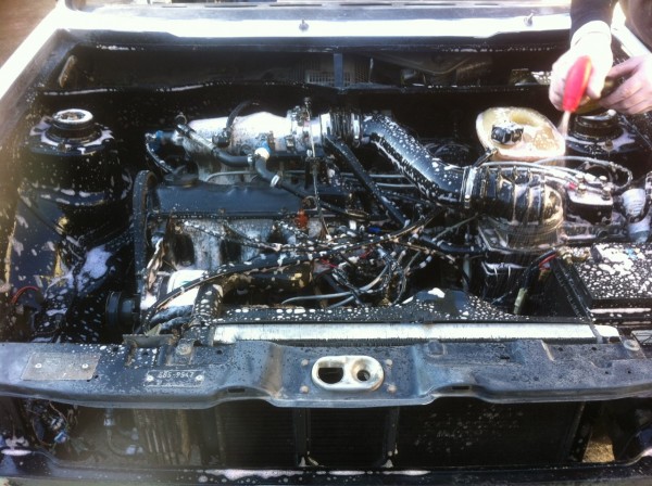

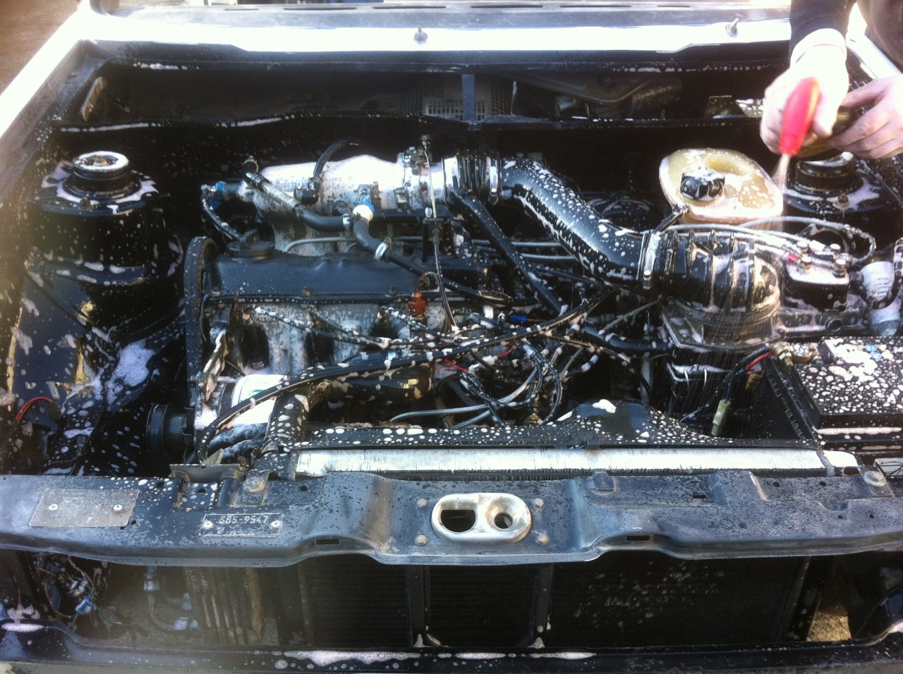

Re: Rinçage ou pas rinçage
Bonjour, le nettoyant frein c'est bien quand c'est une tâche de cambouis bien localisé , mais si tout le compartiment moteur est sale , le mieux c'est de prendre du dégraissant moteur et de bien rincer. Bien protégé le calculateur et l'allumeur.
Une fois nettoyer on passe un bon coup de soufflette.
Moi je mets un coup de cire à la fin et tout les faisceaux durites ont retrouvé leur aspect neuf.

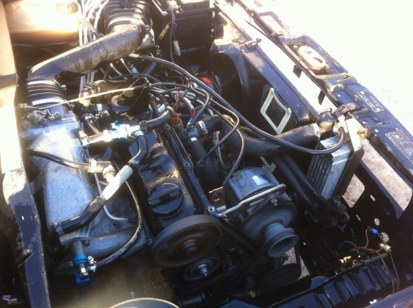

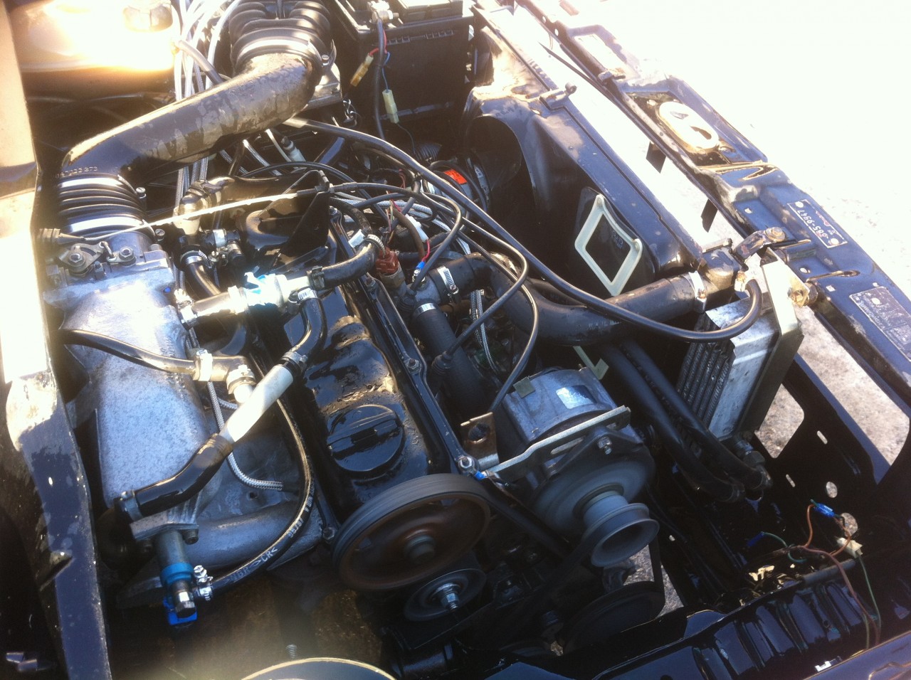

J'utilise un produit pour jantes de chez renault en spray.
Je pulvérise, j'attends quelques minutes et je rince au karsher en n'insistant pas bien sûr sur les parties sensibles.
Je redémarre de suite et laisse chauffer jusqu’à évaporation de l'eau.
L'endroit le plus sensible à essuyer au chiffon est l'intérieur de la tête d'allumeur
