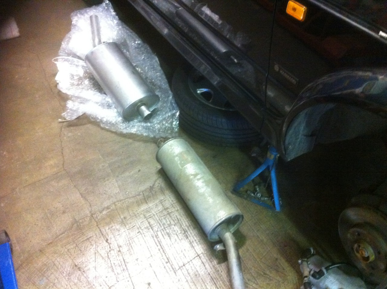

Bonjour. Mon cab gli de 1983 que je possède depuis deux ans a été modifié avant mon achat avec l ajout du kit complet pc et elargisseurs dit Karman. J ai un temps pensé à remettre titine en origine mais la peinture globale étant en très bel état je laisse tel que pour le moment, la dépose du kit pouvant nécessiter d importantes et couteuses reprises de peinture.
Pour en venir à mon problème de silencieux arrière est donc celui prévu pour les PC classiques de 1983.
Sa sortie m arrivant pas dans l axe de l espace prévu dans le PC du kit j ai bidouille en ajoutant un embout chromé et en modifiant la bague de support pour le remettre au mieux dans l axe.
À présent puis je acheter un silencieux arrière pour cab d après 1983. Cela serait il "plug and play"? Le reste de la ligne d échappement est il identique sur 1983 et modèles suivants.
Merci pour vous conseils avisés

Il y a des différences au niveaux des attaches :?
Regarde après 1987
https://www.mecatechnic.com/fr-FR/silen ... echnic.com

C est jouable ou franchement galère ?
GATOR56
Re: Silencieux d échappement adaptable ?
Message par GATOR56 »
C est jouable ou franchement GALÈRE ? Merci pour la photo
Je sais pas te dire, j ai jamais fait cette modification. Mais ça sent pas bon. Tu vas être embêté avec la fixation d origine qui ne correspond pas et ensuite tu vas t embêter pour bien l aligner. J ai deja vu par contre des galères pour bien aligner des reproductions meca :nul
