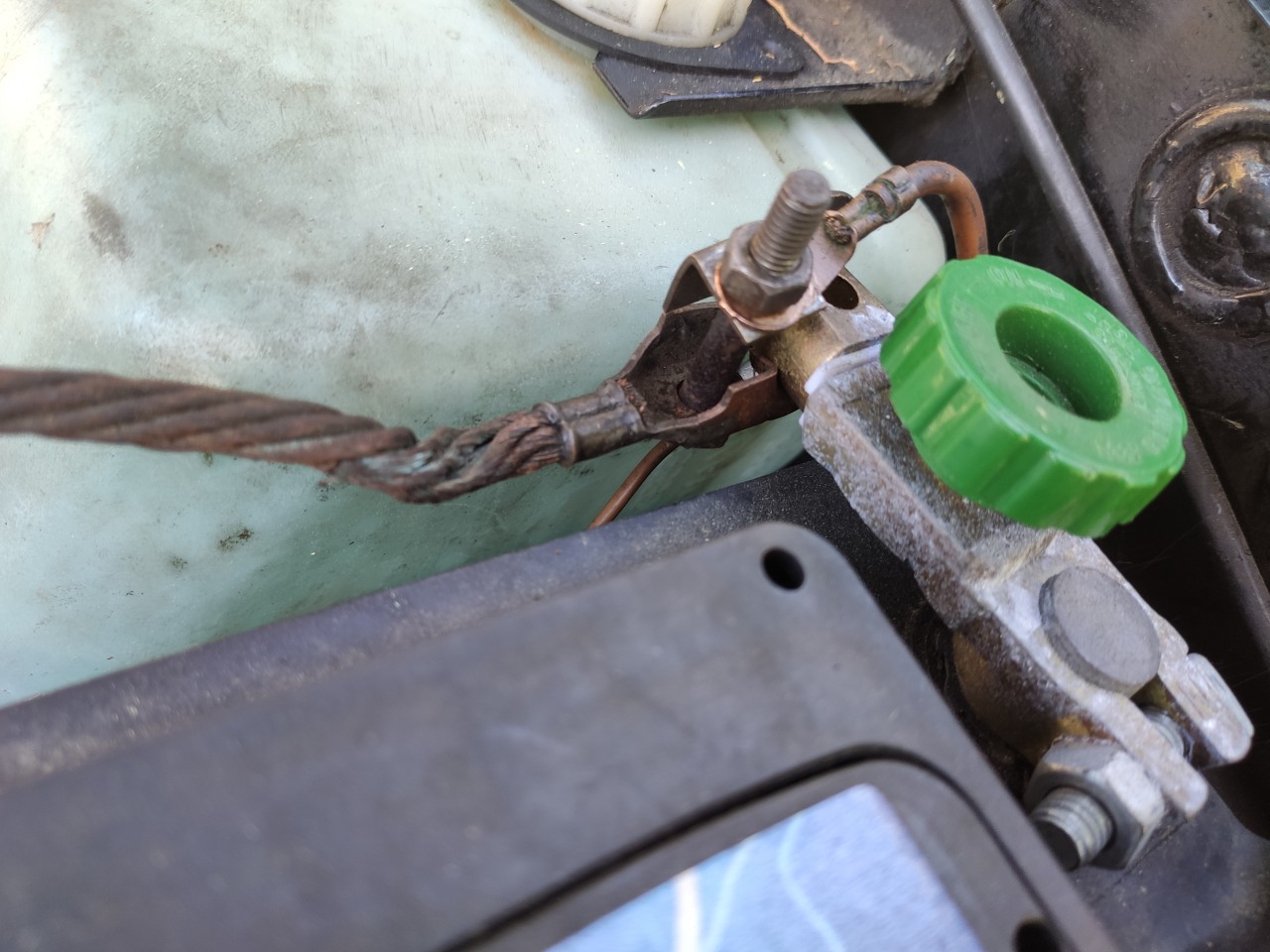

Bonjour ,
La cosse sur la borne – de ma batterie s’est cassée en deux. De plus ma tresse de masse (celle qui relie batterie, le châssis et la boite de vitesse) est fatiguée et j’aimerais la changer. N’arrivant pas à la trouver sur internet, j’envisage de prendre une première tresse pour relier la batterie au chassis (environ 40cm) puis une autre du chassis à la boite (encore 40 cm).

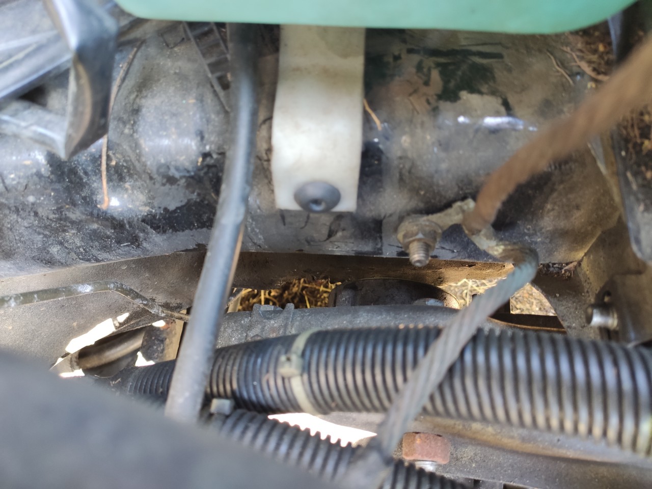

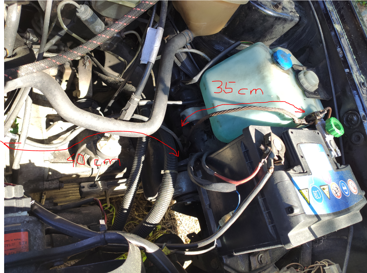

par FreeFrench
Vue d'ensemble
Borne + (avec un coupe circuit)
Première fixation sur le chassis (environ 35cm de câble entre la batterie et cette fixation)
Deuxième fixation sur la boite de vitesse (environ 40cm de câble entre la première et deuxième fixation)
@walpiche : tu as une tresse de 70 - 80 cm de long? Quelle section? Quel diamètre de connecteur?
Re: Remplacement tresse de masse
Posté : ven. mai 28, 2021 17:32 pm
par coolraver
normal, ta tresse n'est pas branchée au bon endroit sur la boite elle se fixe sur le support moteur de boite
elle ne doit pas non plus passé par dessus le bocal lave glace mais sur le coté ;)

FreeFrench a écrit : ven. mai 28, 2021 15:27 pm Borne + (avec un coupe circuit)
Sans vouloir jouer les redresseurs de tort, c'est ta borne moins il me semble (la masse), pas la + ;)
