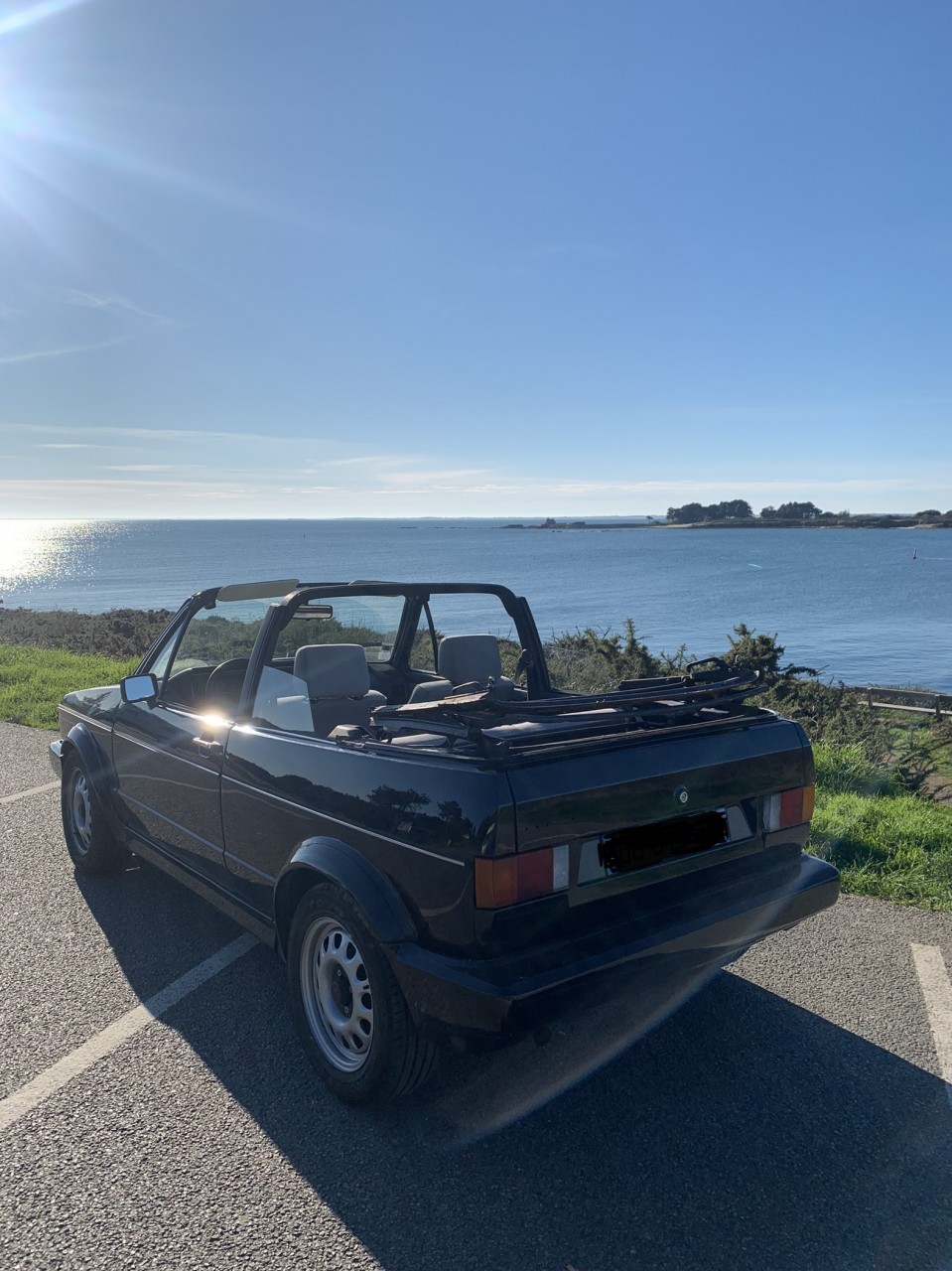

Bonjour!
J'ai acquis il y a quelques mois une One Cab avec une capote entière à refaire. J'entends par là, le remplacement du ciel de toit/matelassure/toile. J'ai déjà enlevé la rouille superficielle de l'armature, retiré les joints fendus etc...
J'ai lu beaucoup de choses sur internet et je vous avoue que je suis un peu perdu ! Alors je désirerais savoir si certains d'entre vous auraient, ou pourraient me renvoyer vers un listing (plus ou moins exhaustif) des pièces à acheter.
Cela m'aiderait énormément !!
Merci d'avance pour votre aide ! :)
PS: J'ai déjà acquis la toile, le ciel de toit, un kit de montage (colle, câbles, rivets etc), vérins hydrauliques x2. L'armature est à nu avec seulement 2 joints. Voici donc les seules pièces restantes.

Il te manque comme ça à première vue :
L'enveloppe de matelassure et la tige qui sert à la fixer
La matelassure
Les sangles qui tiennent le cadre de lunette AR
Le cadre de lunette arrière, la vitre et son joint
Divers petites sangles et élastiques qui te servent à ajuster les arceaux d'armature
Câbles latéraux
Câbles arrières
La baguette de casquette
Les divers rails et joints qui servent à rendre le tout étanche x6! Ils valent une fortune :?
Les caches sur les cotés qui te servent à fixer le couvre capote

J'ai oublié les ressorts qui tiennent les câbles latéraux et les sangles de maintien de l'arceau arrières ;)
