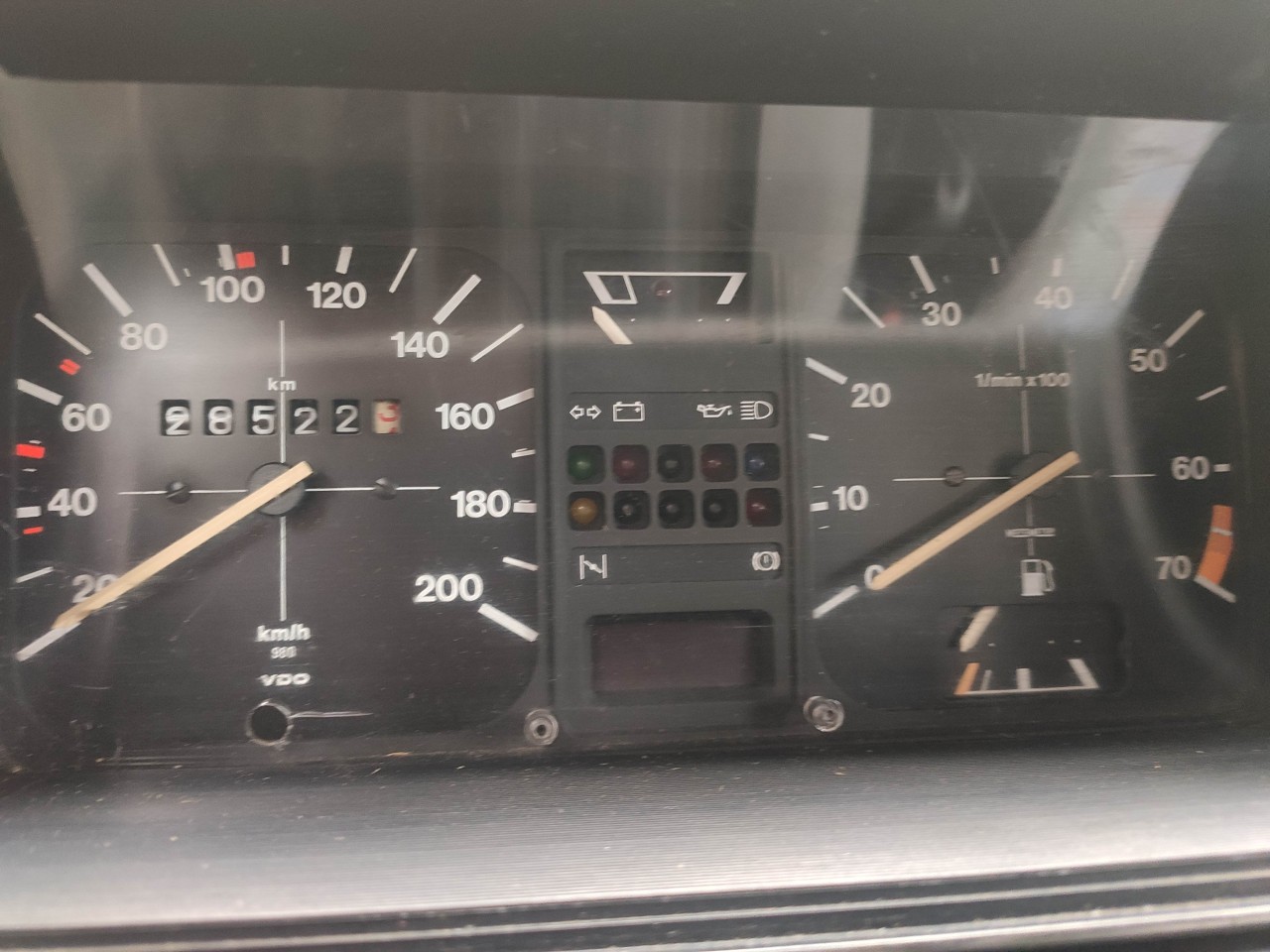

Salut les amis :) .
Aujourd'hui j'ai fais un petit tour avec ma cabriolet . que du plaisirs :)
pendant ma promenade , le compte tour est resté bloqué et le voyant des clignotant est resté vert ..
Tout à coup de la fumée dans l'habitacle et la plus rien qui marche .. voyant essence , compte tour , clignotant , batterie HS , éclairage compteur :( .
Est ce repérable ?
Merci pour vos réponse .

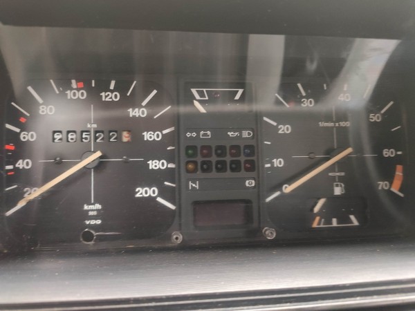

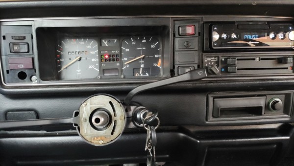

ci joint les photos du compteur .
Messages : 12318
Re: Compteur Hs
Va falloir démonter un peu pour savoir ce qui a cramer (:

Il te faut contrôler les connectiques dans un premier temps.
Ça peut ce déboité.
Mais ! Ce qui me frappe, c'est le compteur gradué jusqu'à 200 et l'absence de la tirette de remise à zéro du compteur journalier + la led de Starter sur le Bloc central ...
Pour moi! c'est celui d'une berline Diesel.
Ça fonctionne de toute façon , nos cab n'ont jamais atteint les 200 km/h :-P
T'on compteur à donc été changé.
Pour un cab de 84 il devrait être gradué jusqu'à 220.
Messages : 1637
Re: Compteur Hs
Cela n'est pas un compteur d'origine.
Compteur unique 5 chiffres et pas de compteur journalier. Ce type de compteur n'a jamais équipé nos cab.
Messages : 2041
Prénom : René
Localisation : [59]
Re: Compteur Hs
Message par Chreun »

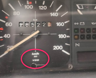

Oui on voit le trou pour le guidage de la remise à zéro du compteur journalier.
Oui origine berline diesel.
Le bloc diesel avait un compte-tour gradué jusqu'à 7000tr/min? Optimisme quand tu nous tiens...
