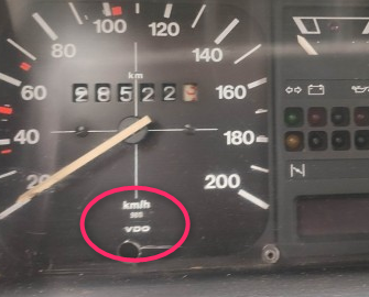

ci joint les photos du compteur .

Savez vous le type de compteur que j'ai ?
Salutations
Re: Compteur Hs
Posté : sam. avr. 17, 2021 20:02 pm
par Cathar Eleven
C'est écrit dessus => VDO

par RIC45
Il te faut contrôler les connectiques dans un premier temps.
Ça peut ce déboité.
Mais ! Ce qui me frappe, c'est le compteur gradué jusqu'à 200 et l'absence de la tirette de remise à zéro du compteur journalier + la led de Starter sur le Bloc central ...
Pour moi! c'est celui d'une berline Diesel.
Ça fonctionne de toute façon , nos cab n'ont jamais atteint les 200 km/h
T'on compteur à donc été changé.
Pour un cab de 84 il devrait être gradué jusqu'à 220.

par tito60
Cela n'est pas un compteur d'origine.
Compteur unique 5 chiffres et pas de compteur journalier. Ce type de compteur n'a jamais équipé nos cab.

par Chreun
Oui on voit le trou pour le guidage de la remise à zéro du compteur journalier.
Oui origine berline diesel.
Le bloc diesel avait un compte-tour gradué jusqu'à 7000tr/min? Optimisme quand tu nous tiens...

par coolraver
sur les berlines diesel pas de compte tour mais une horloge il me semble, c'est un mix de plusieurs compteurs
quoiqu'il en soit c'est pas forcement lui qui est HS faut démonter pour savoir
