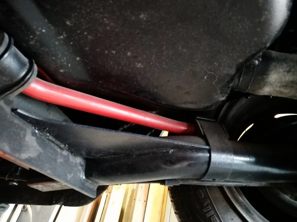

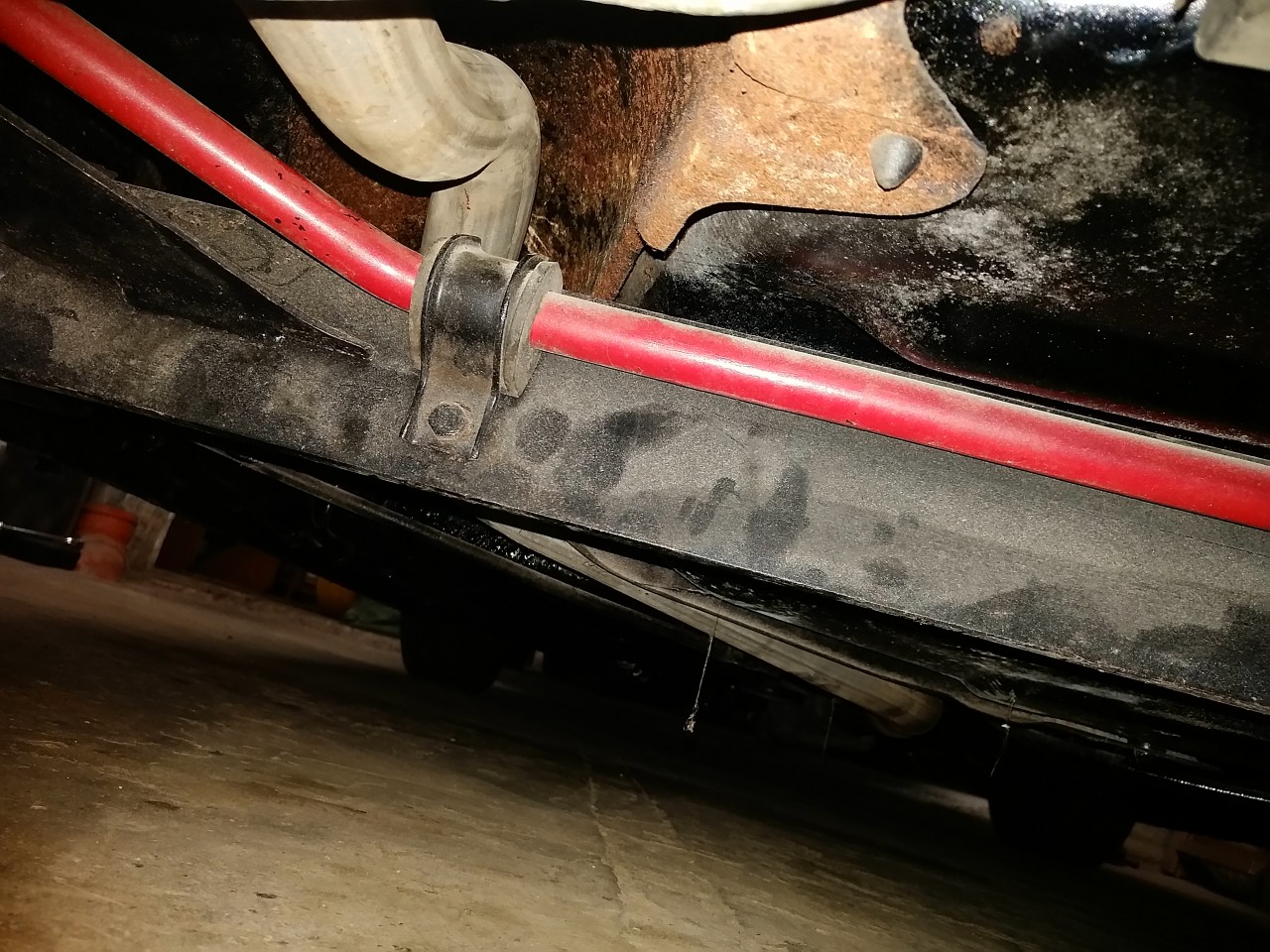

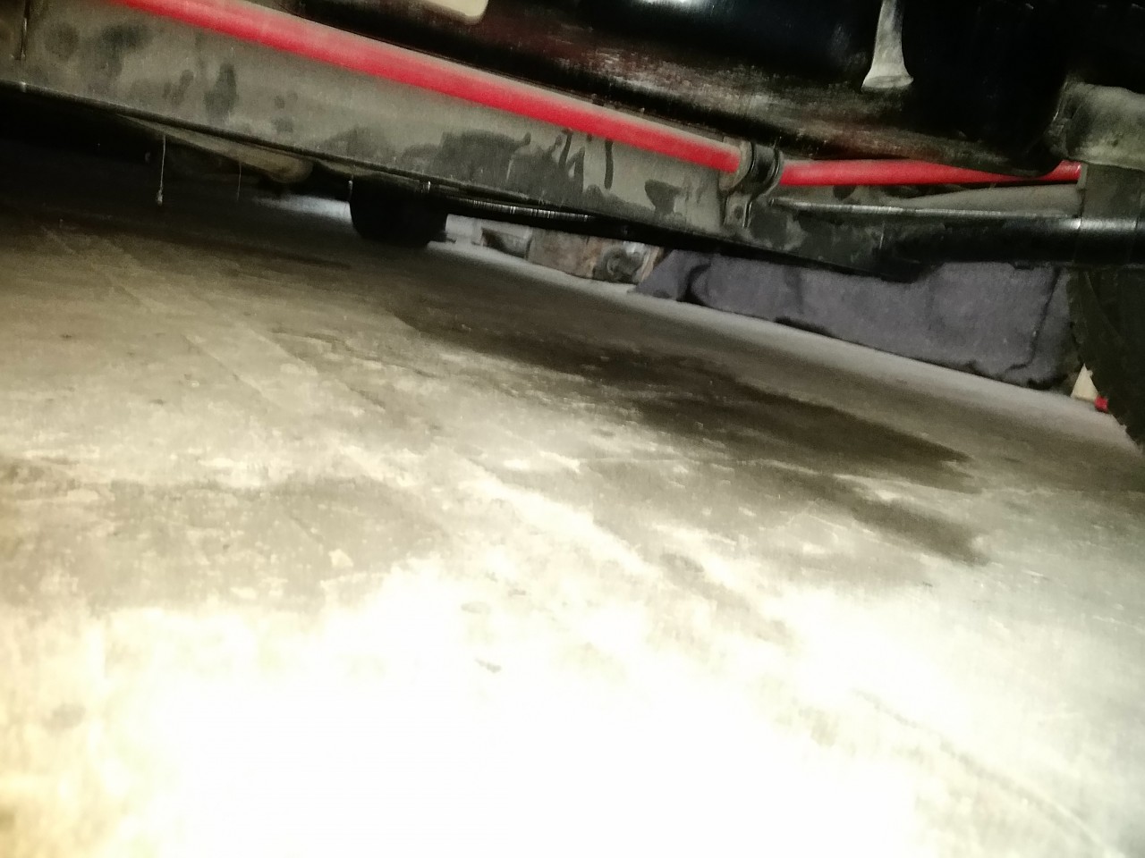

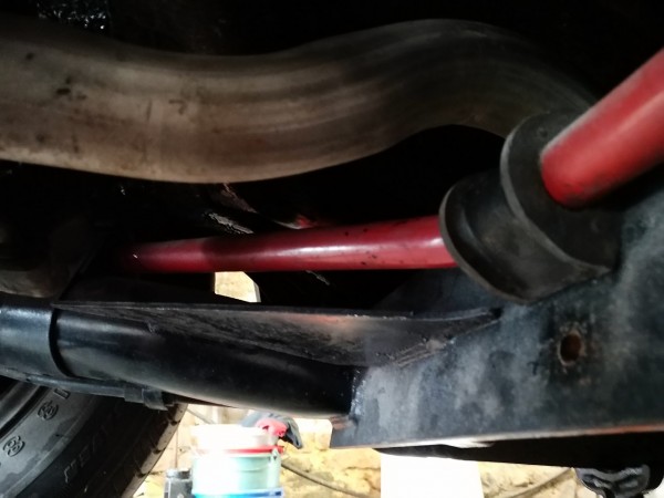

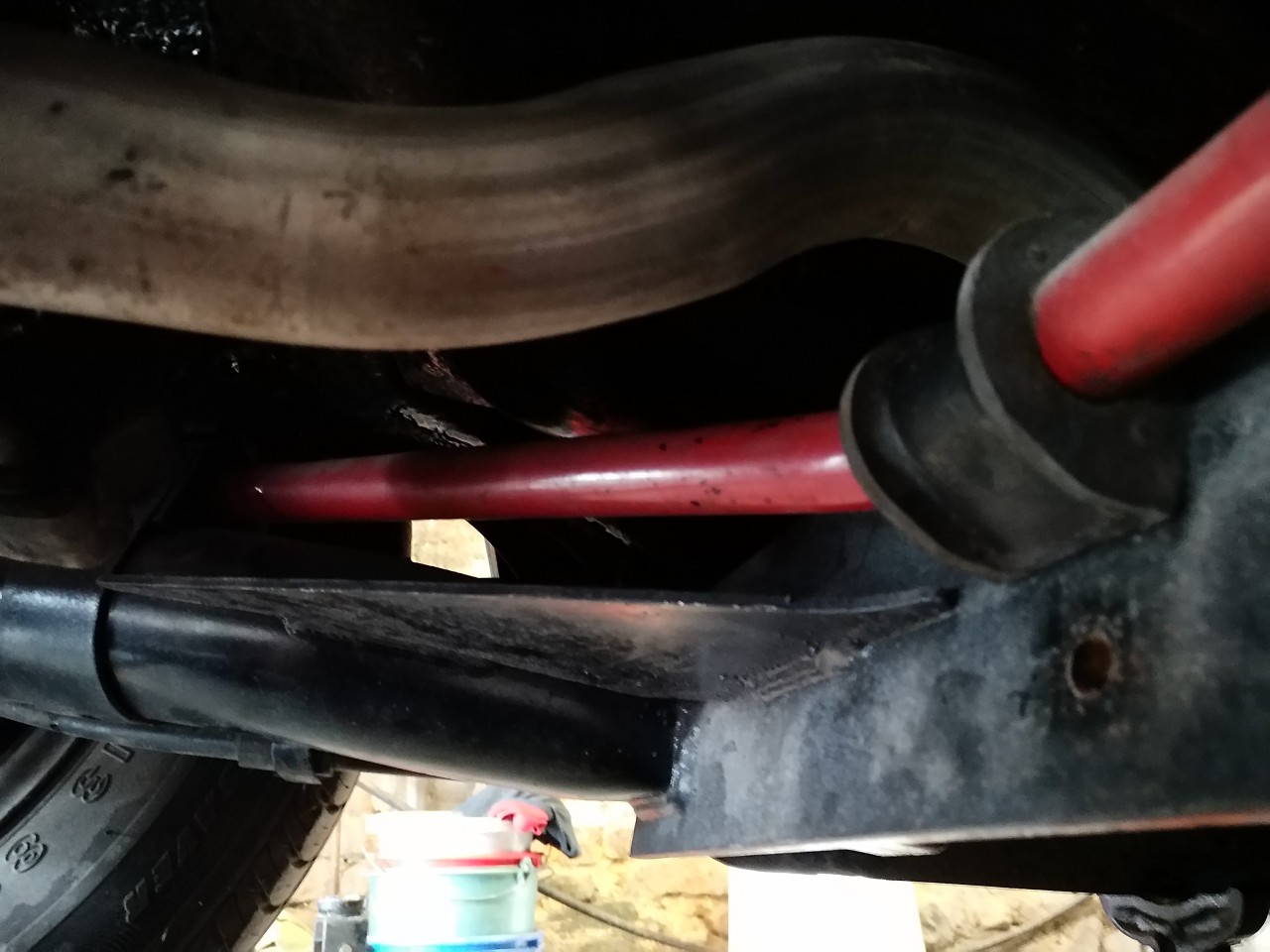

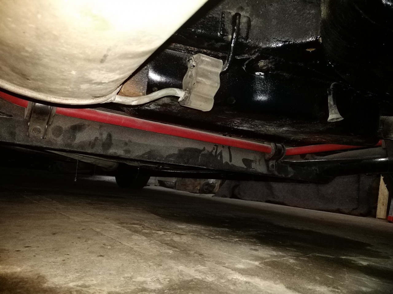

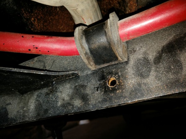

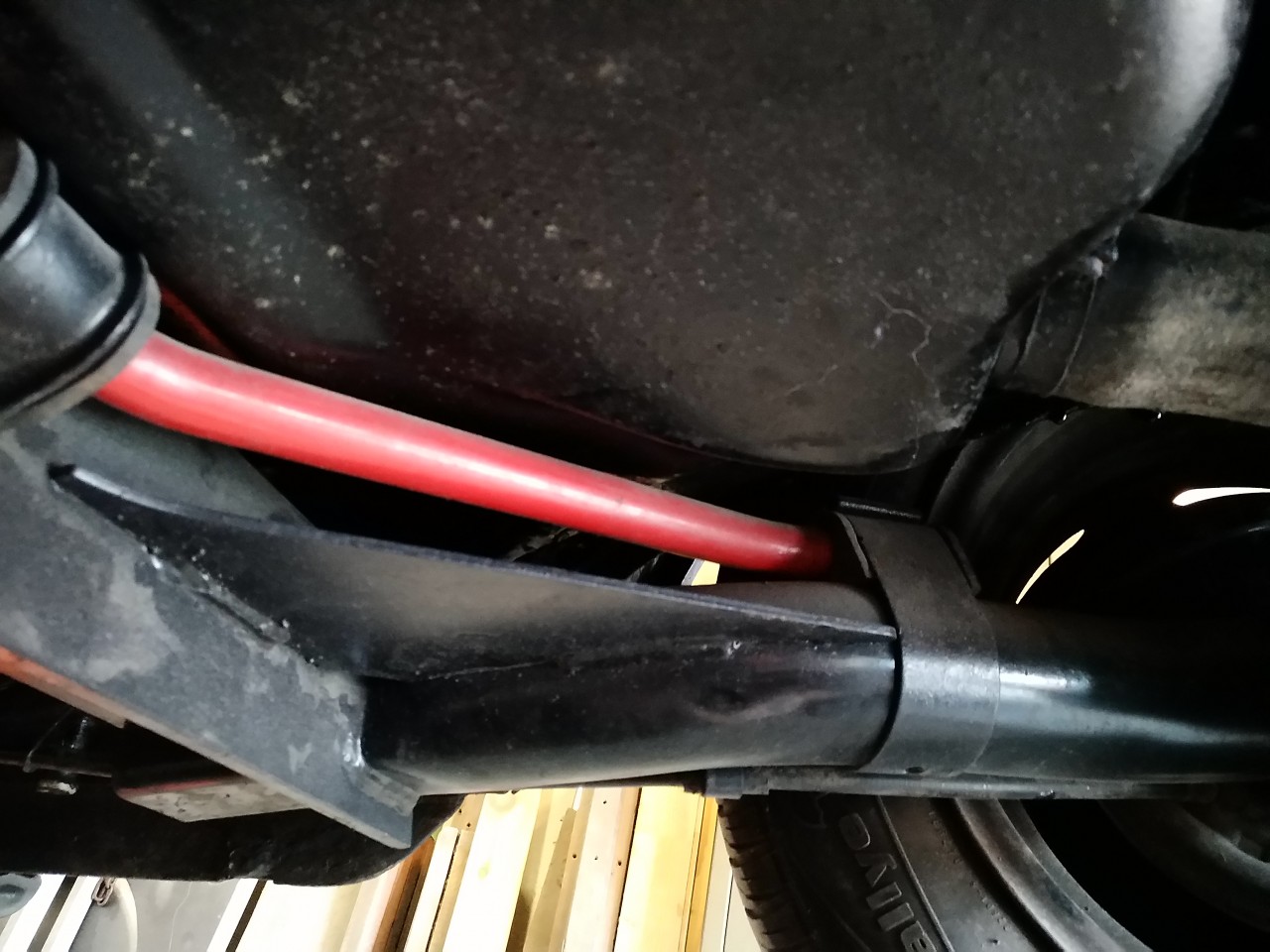

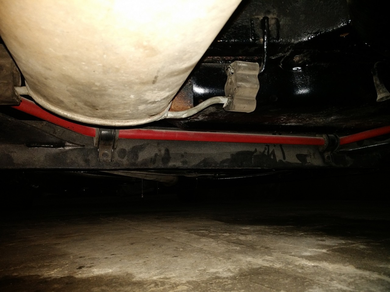

J'ai changé l'année passée l'essieu de ma one, sur celui-ci se trouve une barre stab.
En cherchant des références sur etka, je découvre avec stupéfaction que les fixations (petits clips à refermer au marteau) se trouvent sur la partie inférieur de l'essieu fixations qui se trouvent à proximité des câbles de freins à mains donc en dessous, je regarde sur la mienne et là.........
Mes clips a frapper au marteau se trouvent sur la partie supérieure
Les clips de fixations centrale de la barre se crochette au dessus du profilé à 5 cm de la caisse et les boulons côté route, pas logique :foldingo donc dessus ou dessous...

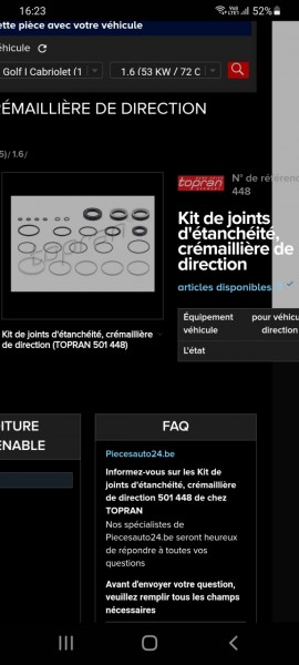

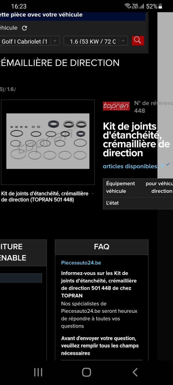

Dans l'élan j'en profite aussi, je recherche un kit de joints pour réflexion d'une crémaillère hydraulique ou une crémaillère d'occasion, je signale aussi les joints que j'ai trouvé pour le moment, amazone, etc... pas livrable à mon domicile, voilà un grand merci à vous pour vos réponses....et si vous avez une référence ou un fournisseur, merci. :maitre

Avec des photos du train arrière on pourrait te dire si tout semble correct.
Pour la réfection de la crémaillère de direction assistée, j'ai refait la mienne avec un kit trouvé sur ebay : https://www.ebay.com/itm/Edelmann-8688- ... Sw8jlcsWyF

Bonjour kliketde13, merci pour ta réponse, je vais essayer de mettre des photos de l'engin.
A mon avis , il y a qlq chose de bizarre dessous...
Et pour les joints de crémaillère hydraulique j'ai trouvé cela...voir photo.

C'est une barre d'origine ?
On dirait qu'elle est montée à l'envers (gauche-droite).
La partie côté roue doit être montée sur le bas du bras de suspension et non sur le haut comme sur tes photos.

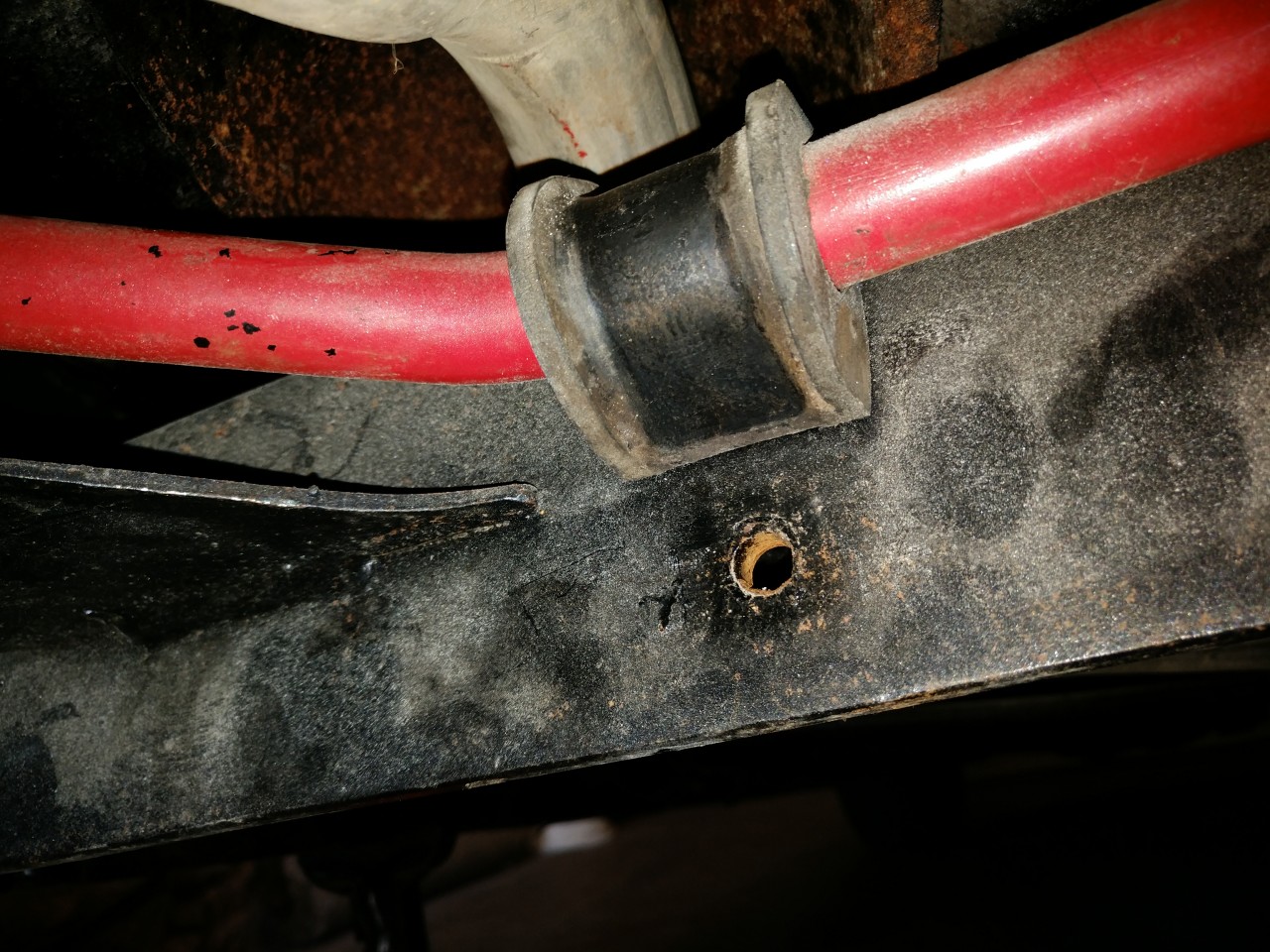

Kliketde13, tu n'aurais pas une photo d'une one avec barre que je puisse comparer... :ange
Comme tu peux le remarquer, j'ai retiré une attache sur le corps de l'essieu pour voir si il avait un trou sur la partie supérieure pour le boulon mais non, je penses aussi que les attaches sur le corps de l'essieu sont à l'envers..... et si je ne me trompe pas les crochets des fixations sur la barre se mettent en dessous, car moi au dessus et boulons en dessous.... pppfff... :mad

Comme tu le dis, elle est mal montée.
Peut-être c'est un axe arrière qui n'avait pas de barre stab d'origine et une barre a été montée par la suite. Il peut s'agir d'une barre non d'origine qui se monte effectivement comme ça.
Je peux pas te dire ce qui l'en est.

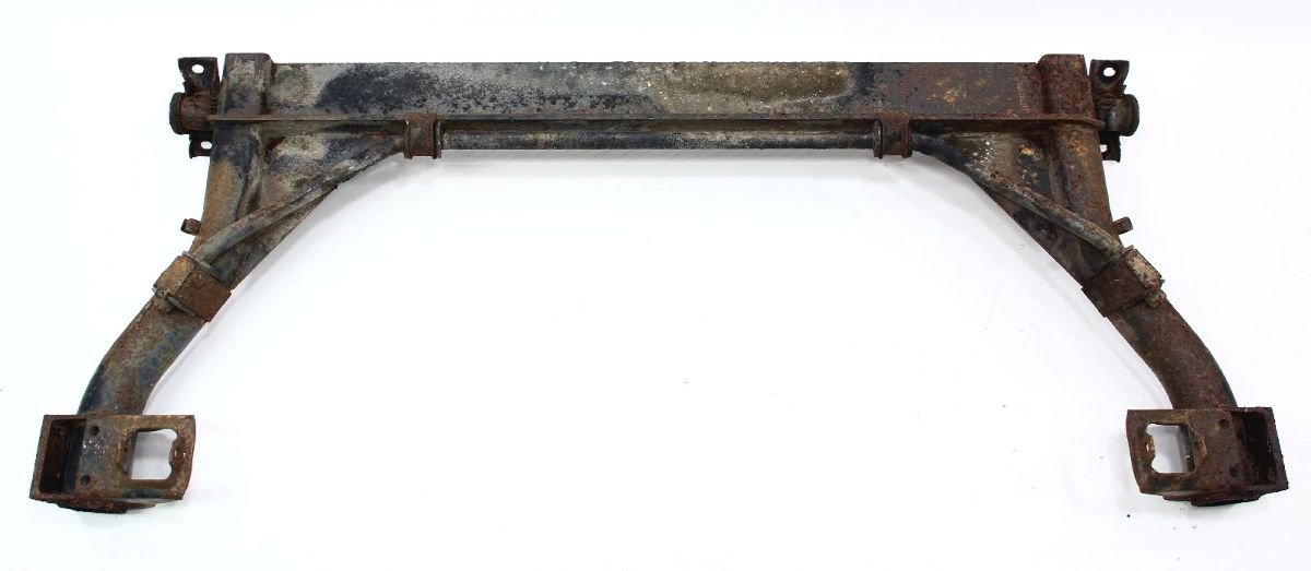

Voici une photo trouvée sur le net d'un axe d'origine. On voit bien que le montage est différent du tiens (la photo est prise du dessous du train arrière).
cp027128-rear-solid-axle-beam-vw-jetta-rabbit-scirocco-cabriolet-mk1-genuine-oe-2.jpg
D'autre part, si je ne dis pas de bêtises, la barre stabilisatrice arrière n'était montée que sur les 1.8 ltr, donc pas sur la tienne.

Et concernant les joints de crémaillère hydraulique tu penses que ceux ci sur la photo sont les mêmes sur le site ils disent compatible golf 1 cabriolet..., je ne connais le kit et edelmann 8688 encore moins...
