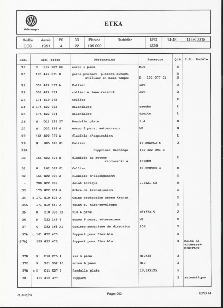

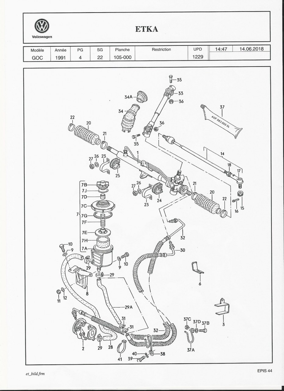

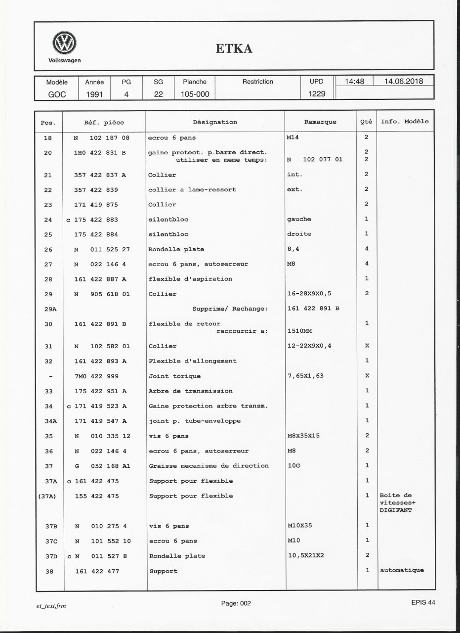

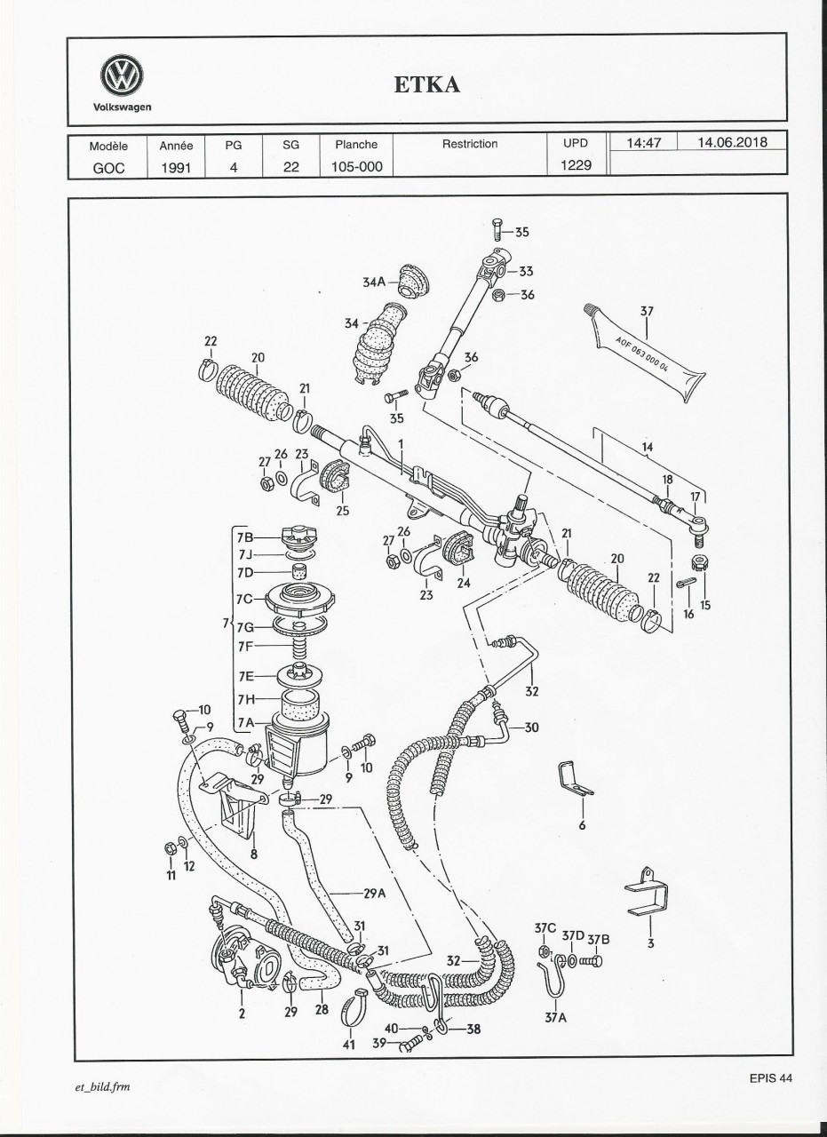

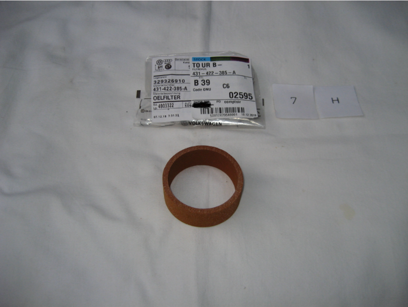

Hello Vincent,
Oui, j'ai changé le mien et le petit filtre en mousse aussi.
vincent13480
Messages : 536
Re: Filtre réservoir DA hs
Message par vincent13480 »
Salut Louis t en a eu pour combien et du aurai la référence ?
Messages : 1428
Oh la la le prix ! ...je ne sais plus, c'était en 2018, il faudrait que monte dans le grenier chercher la facture.

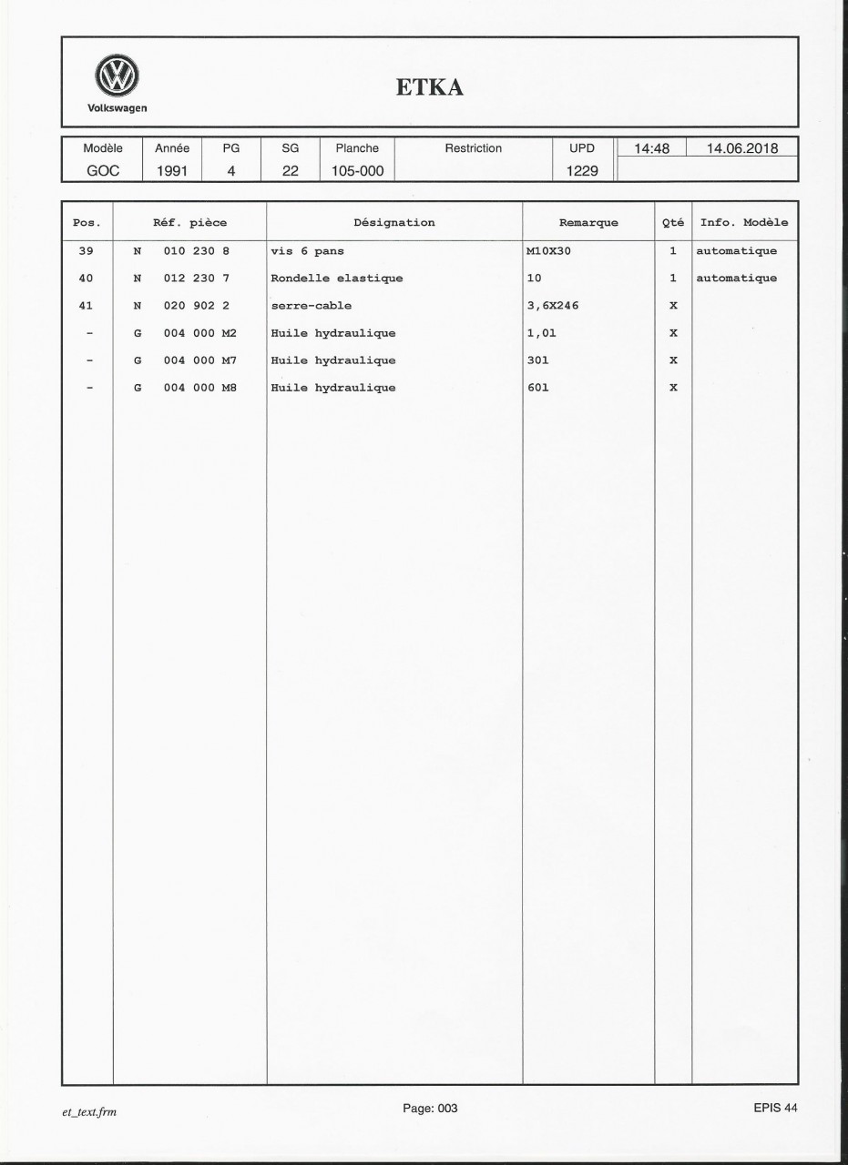

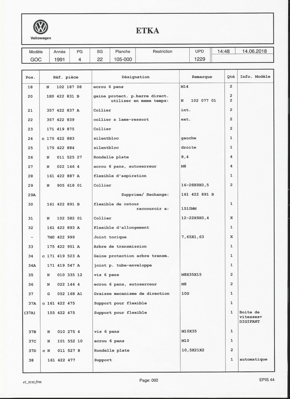

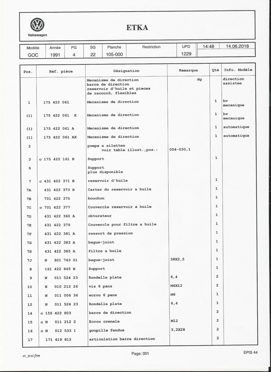

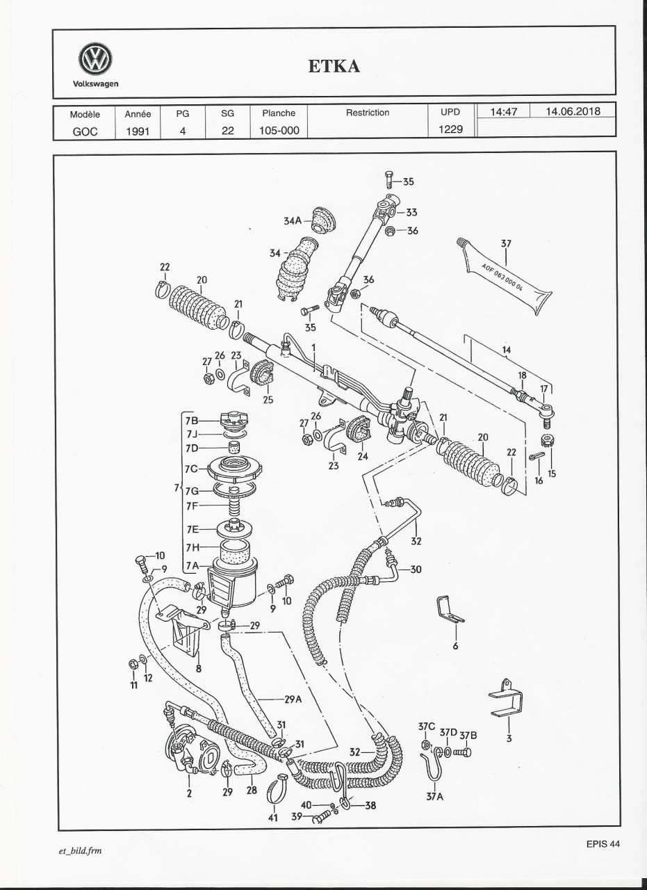

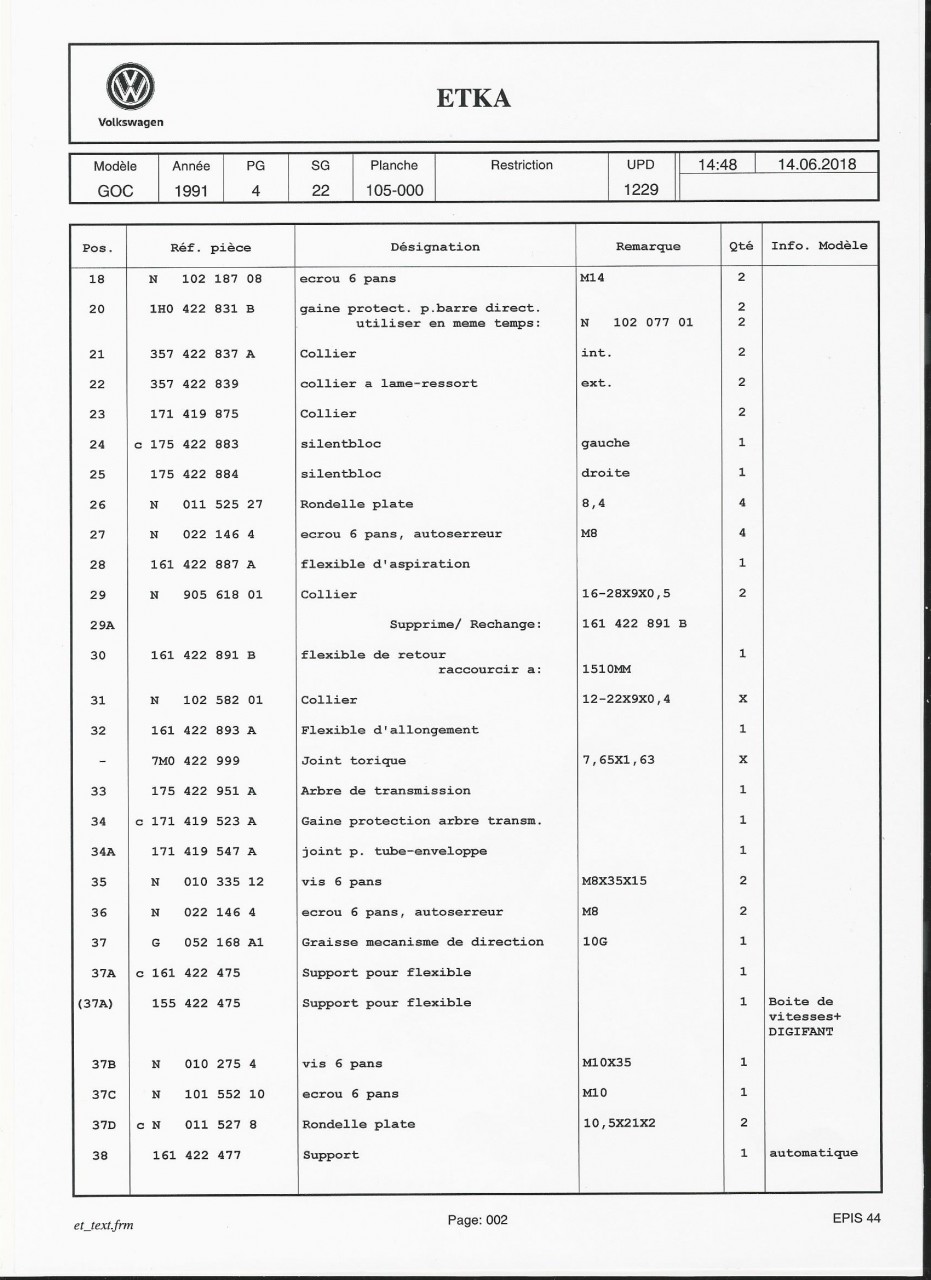

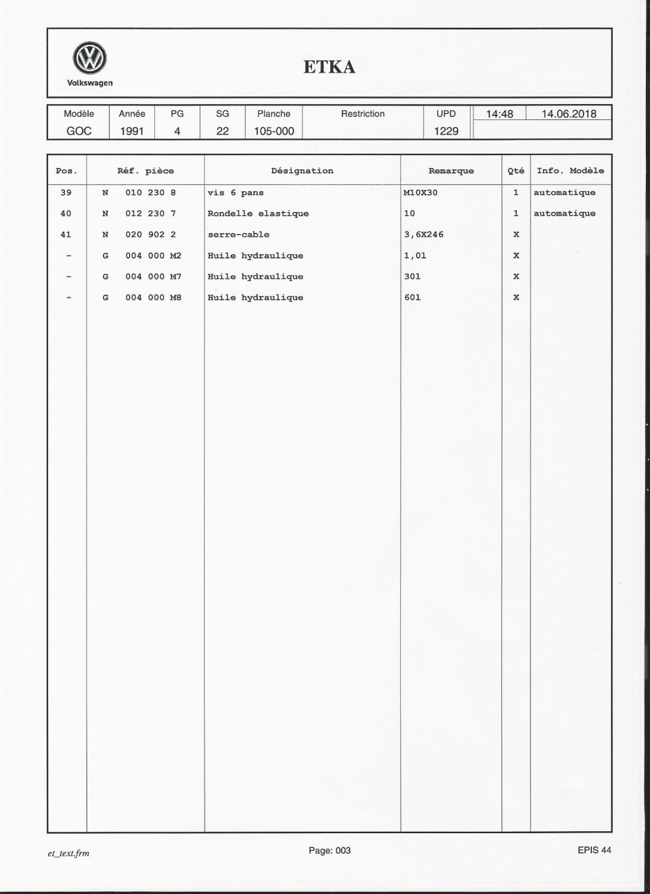

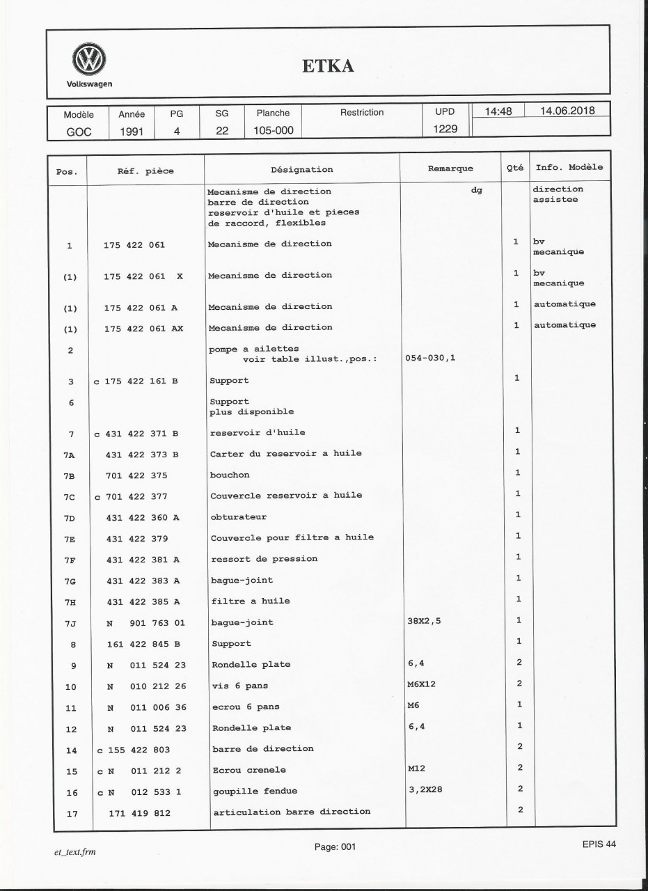

Tiens, v'là le parts liste VW.
Moi j'ai changé, donc le 7J, 7D,7G et 7H pour repartir sur du propre.

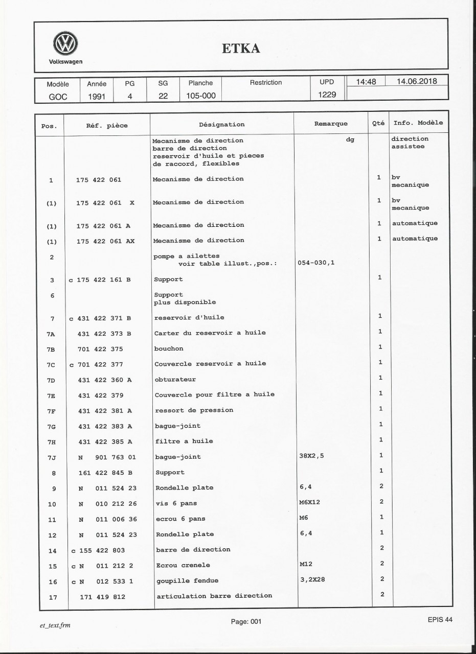

Messages : 12314
431422385 A pour le filtre
17.39€ a ce jour
