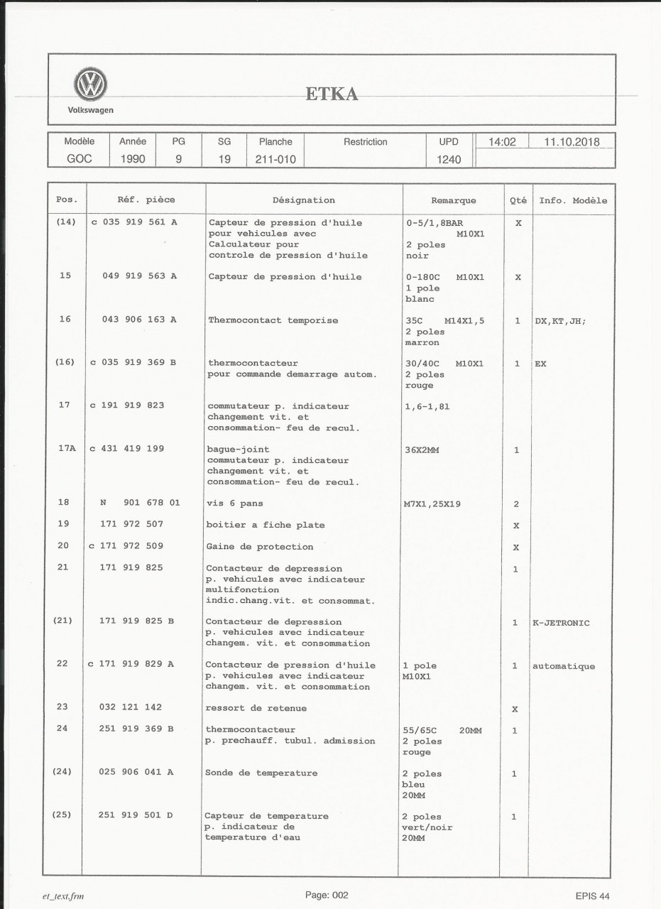

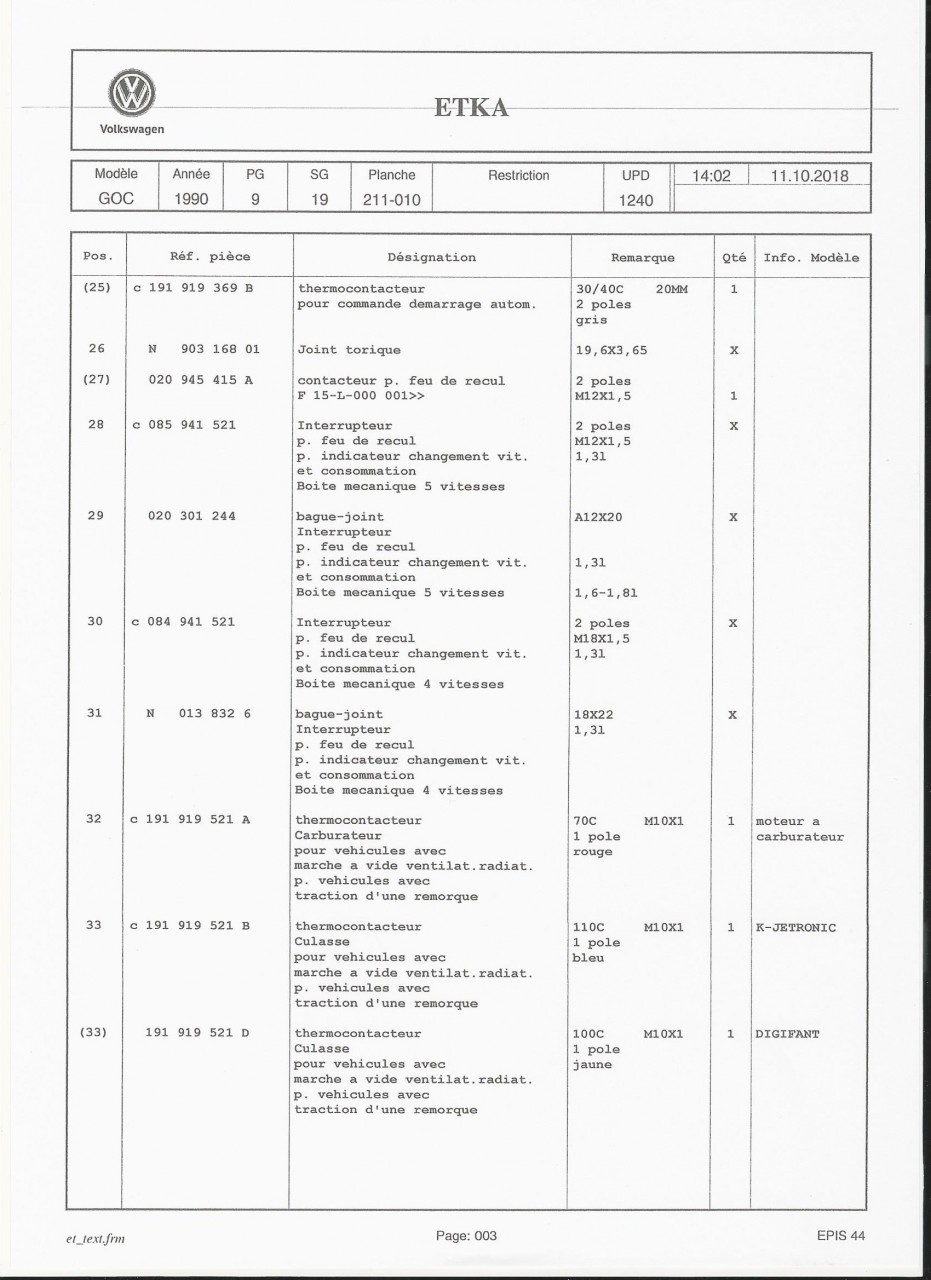

Salut à tous, sur mecatruc il y a plusieurs sonde d huile de pression différentes, les quel me faut il pour mon 2h ? J ai la lumière qui reste allumé tous le temp au tableau de bord, je voulais les changer déjà
Messages : 1455
Re: Quel sonde huile pour 2h ?

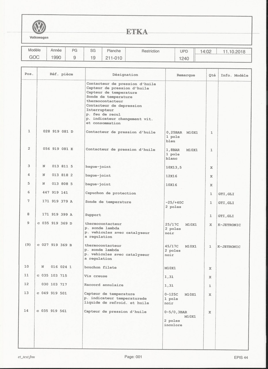

Regarde là-dedans si tu trouve quelque chose Vincent.

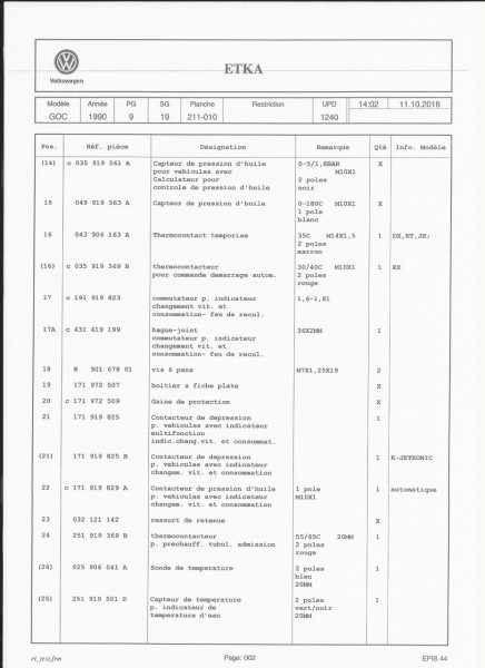

Merci Louis mais c est pas un 2h ça
Messages : 1455
Euh oui pardon, tu as raison, je ne vois pas 2H dans la colonne info.modèle.
Il y a, DX, KT, JF et EX.
Elle est de quelle année ton auto ?
vincent13480
Messages : 536
Message par vincent13480 »
Année 90
Messages : 1455

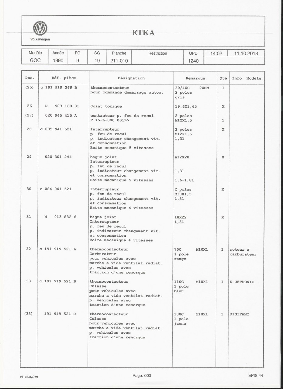

Comme la mienne, donc c'est le bon parts liste.
vincent13480
Messages : 536

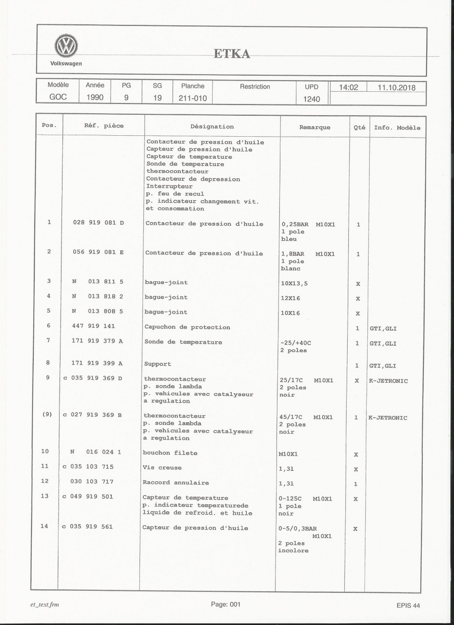

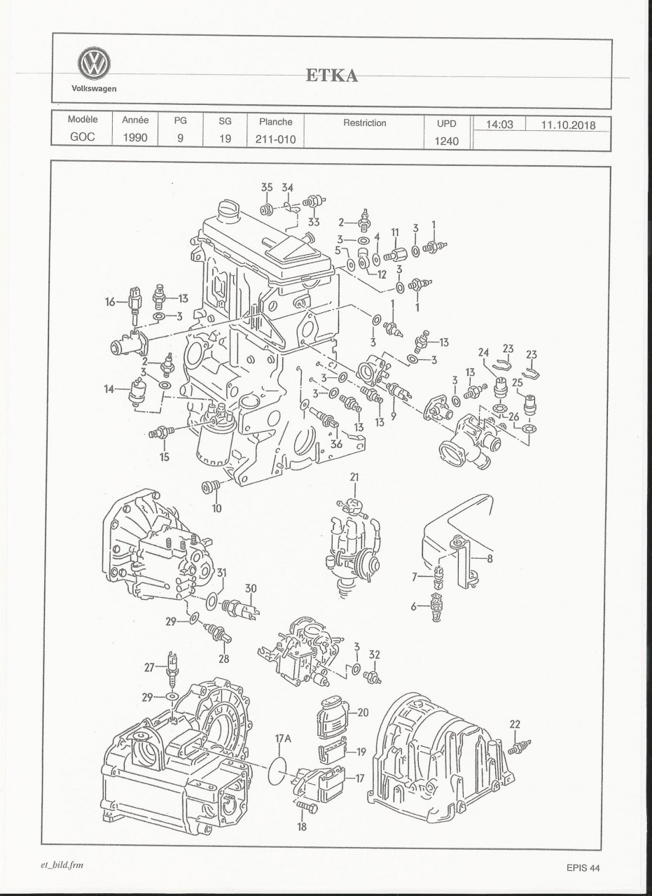

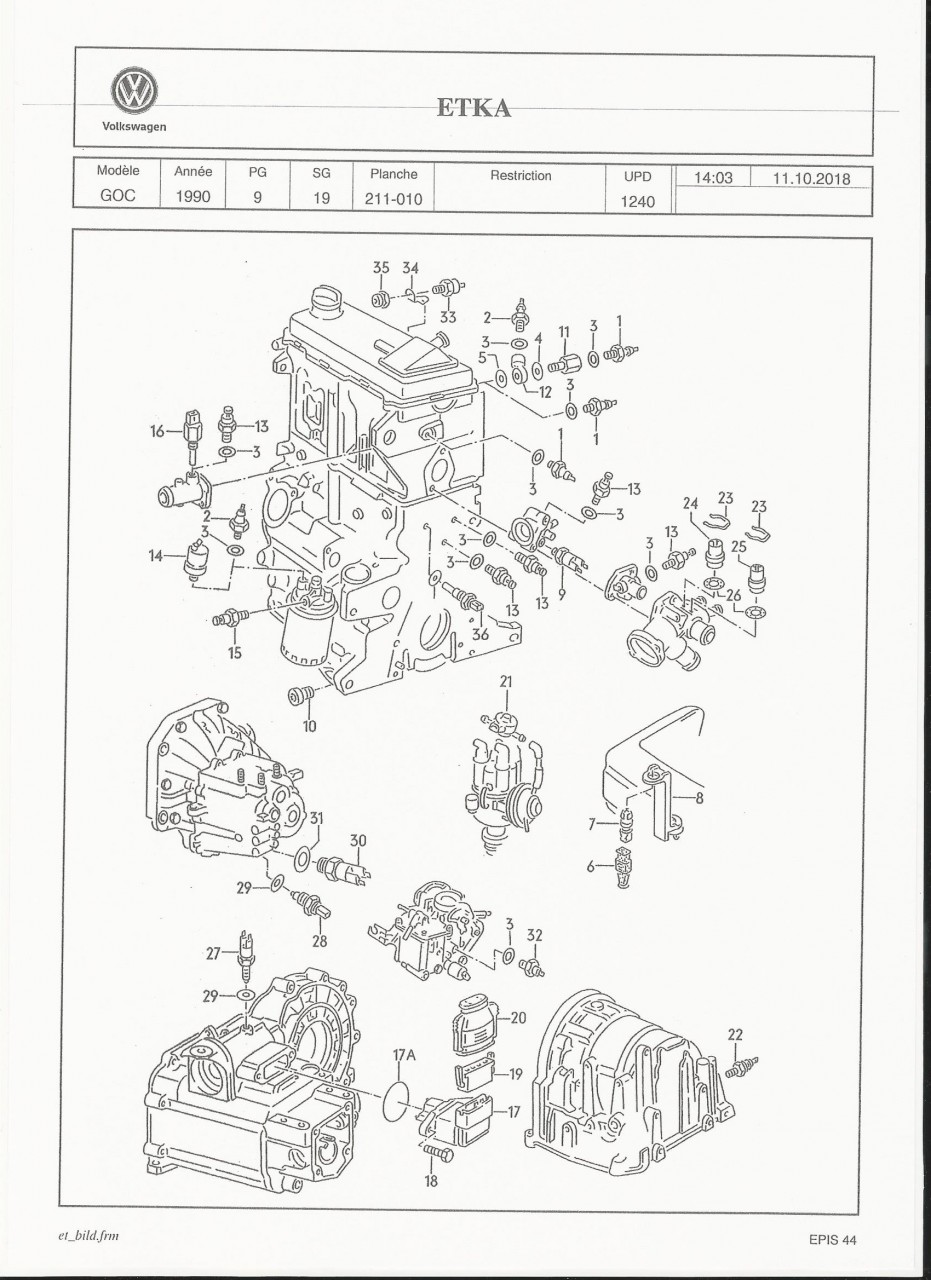

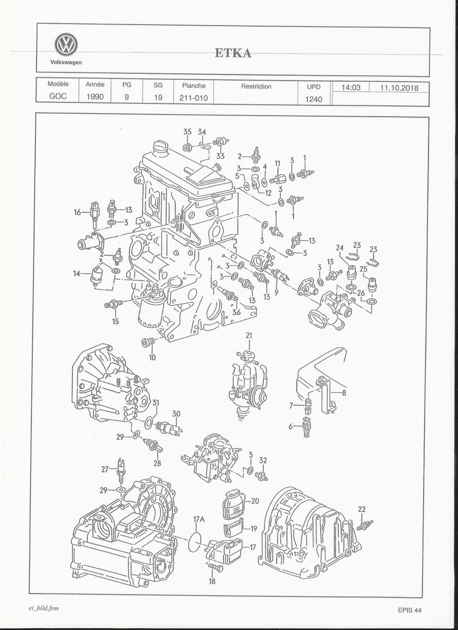

Bizarre je comprends pas les schéma, je sais pas où regarder

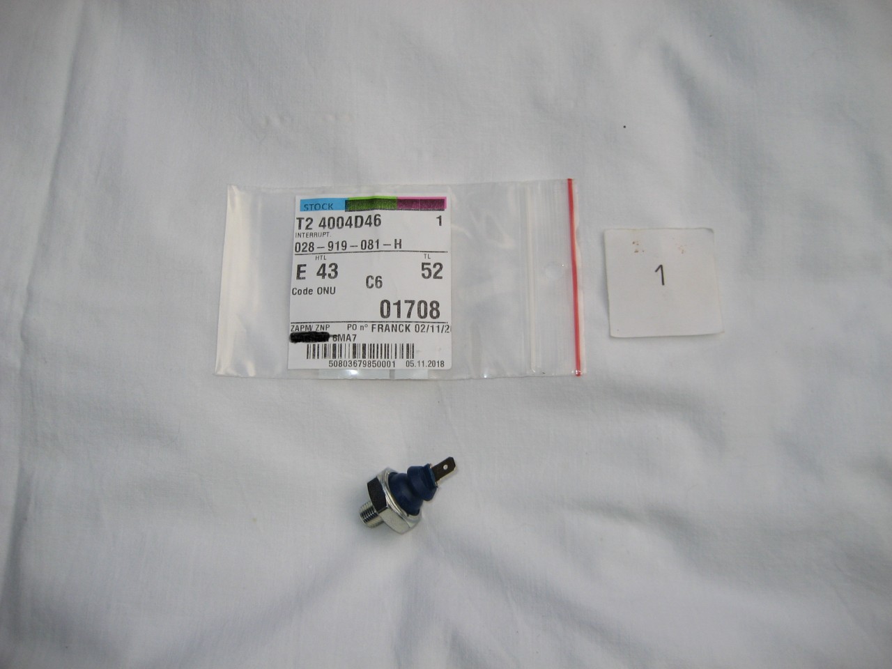

Message par spida »

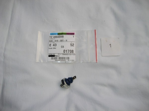

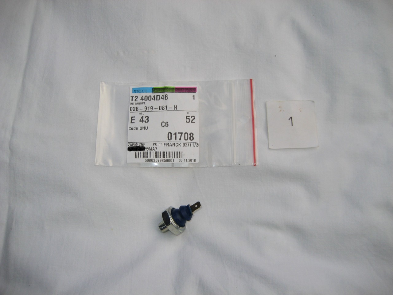

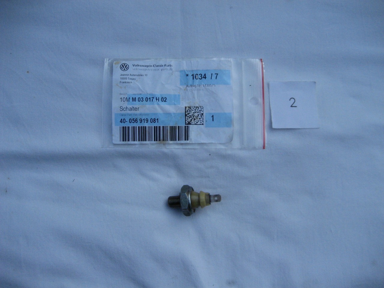

Sonde au dessus du filtre à huile
spida
Messages : 618
Prénom : Franck
Localisation : Loiret

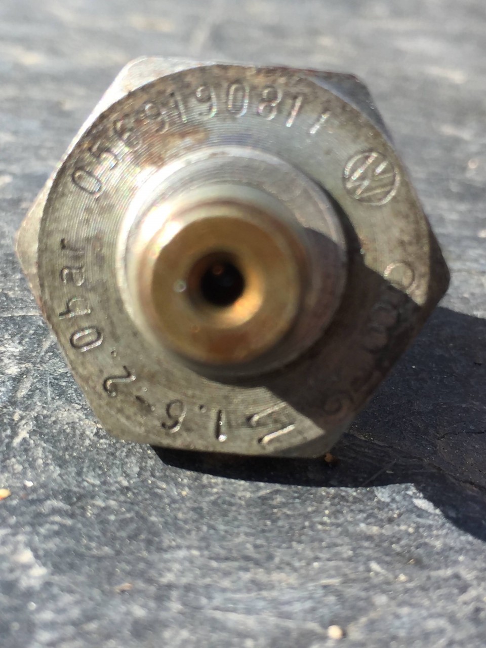

Message par spida »

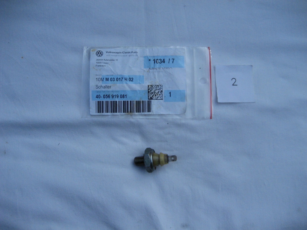

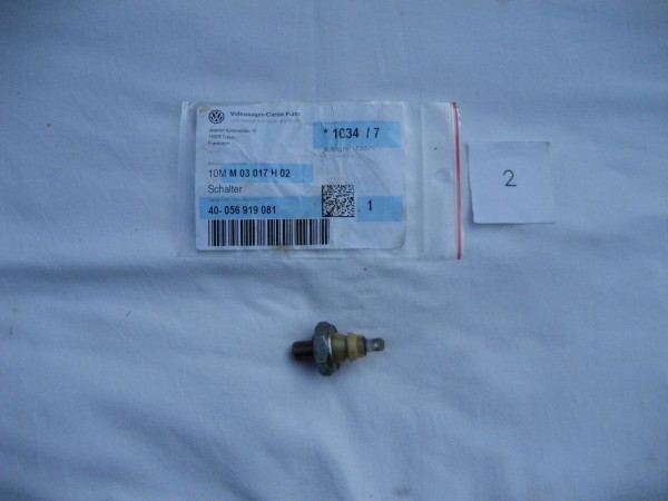

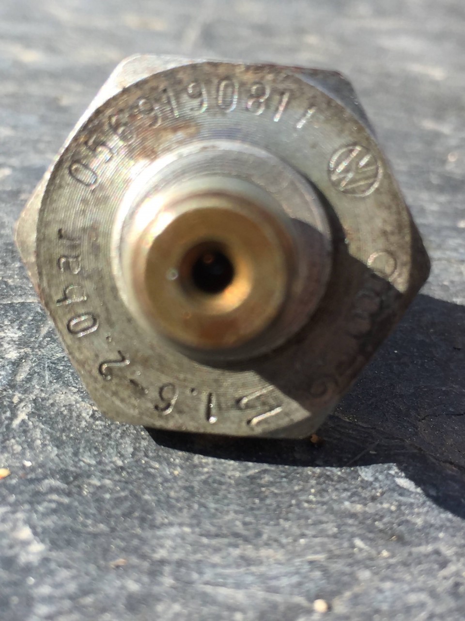

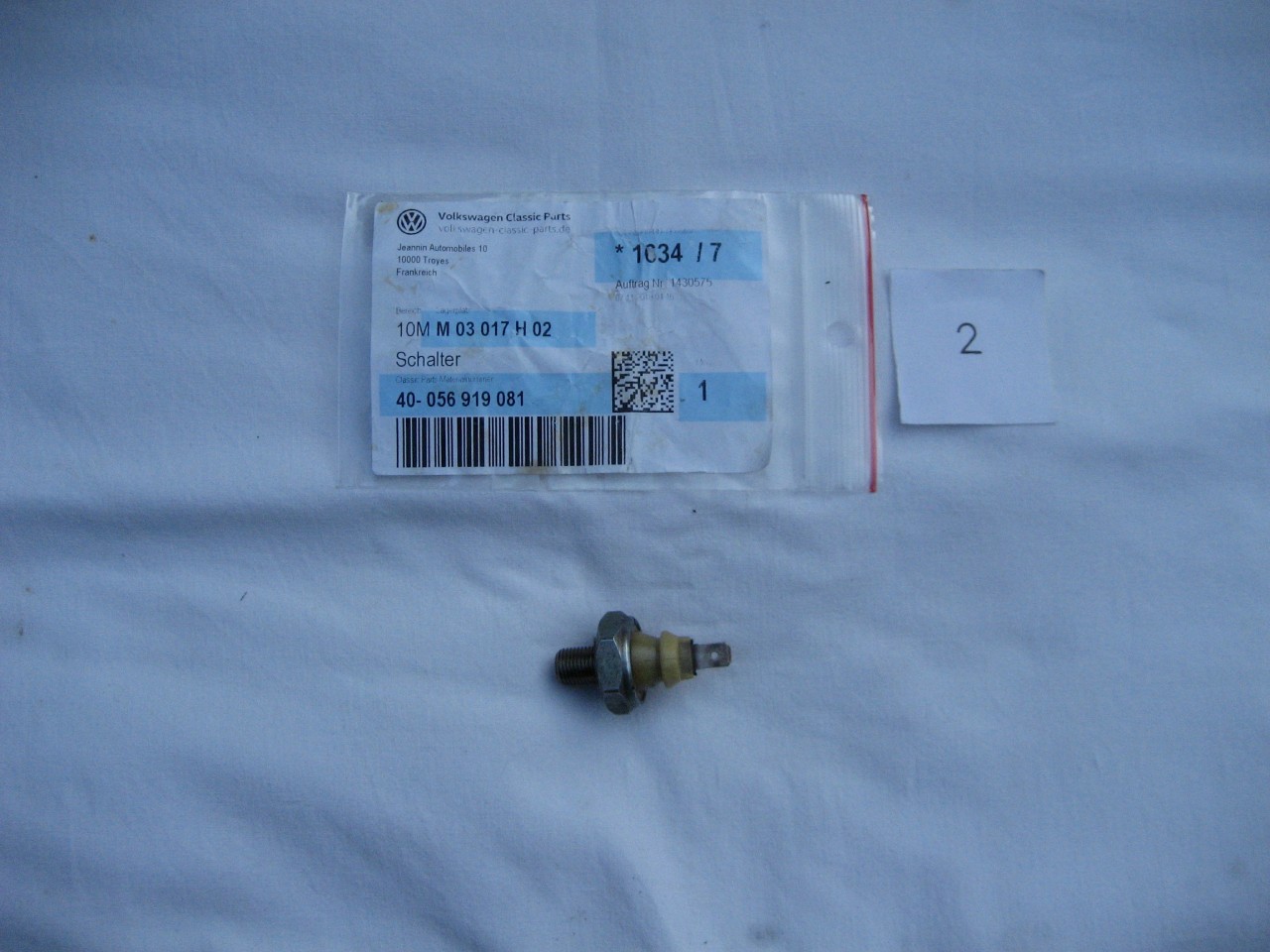

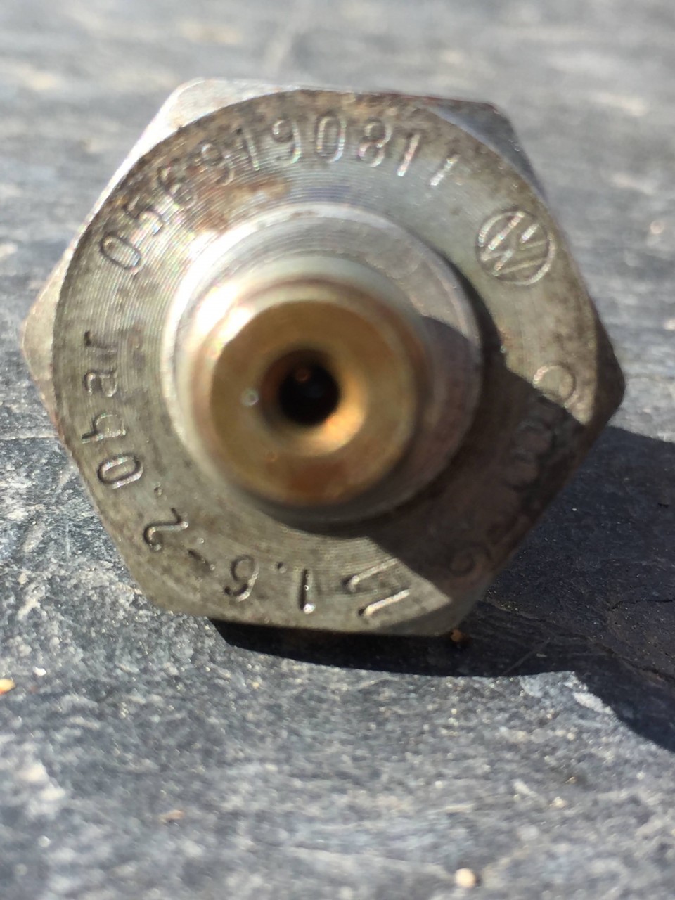

En gros quand tu démontes la sonde tu as la référence :-P
Messages : 1455
Référence 056 919 081

Message par spida »

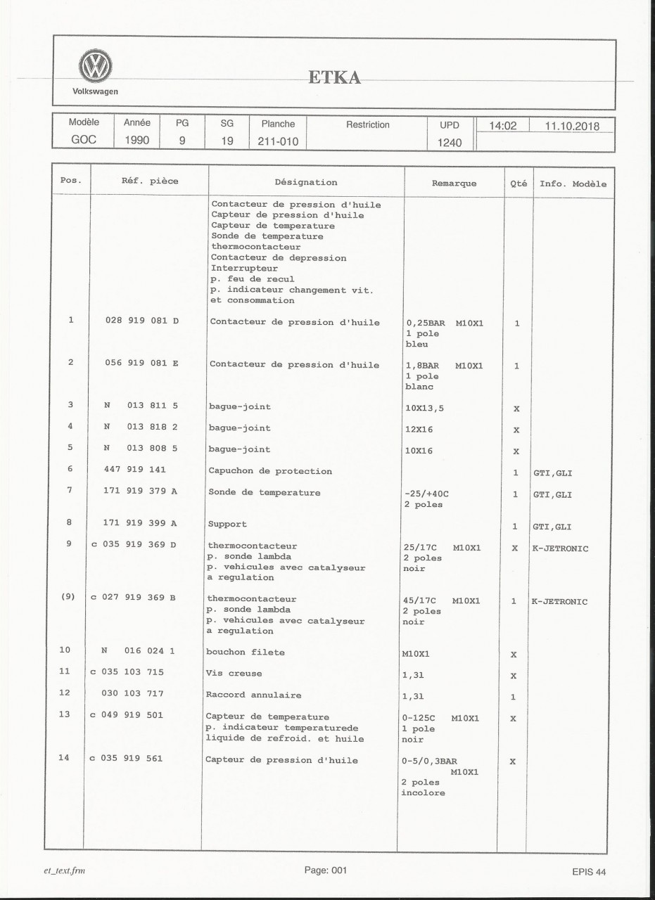

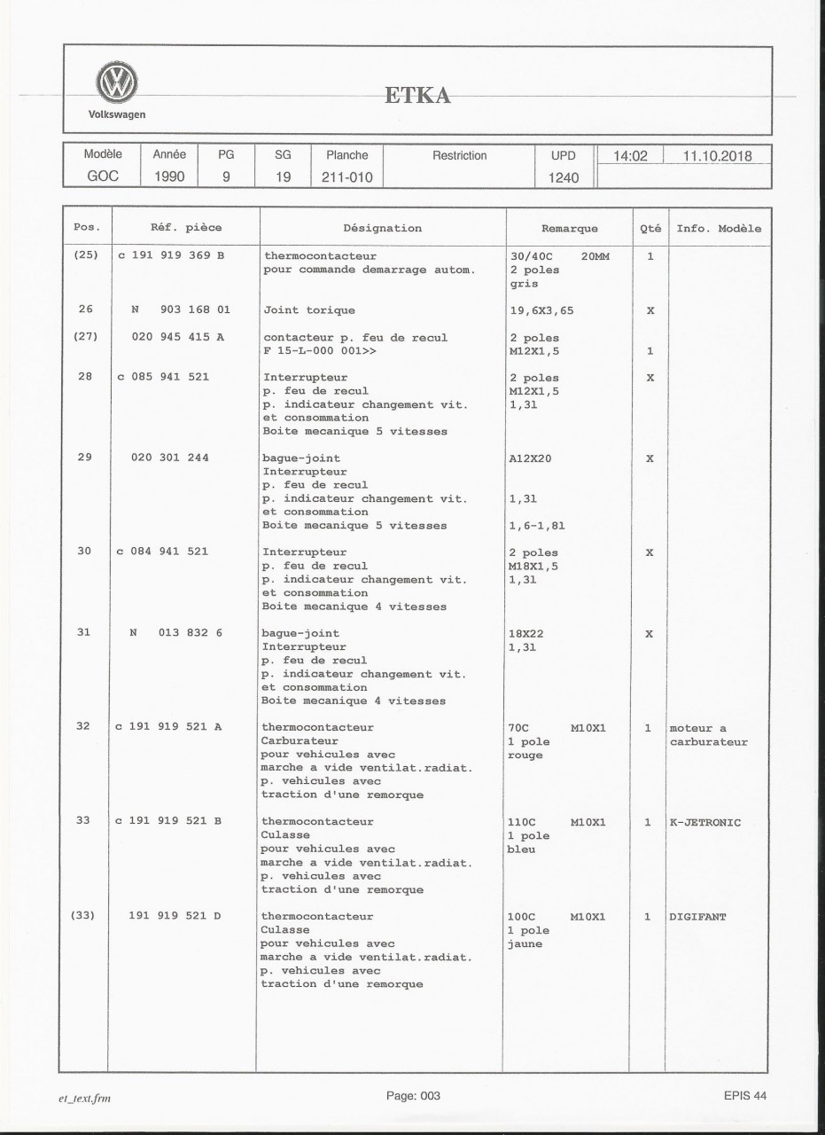

Une autre sonde sur le côté de la culasse
vincent13480
Messages : 536
C est pas la même je crois

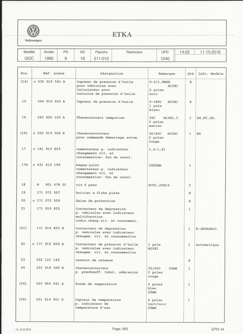

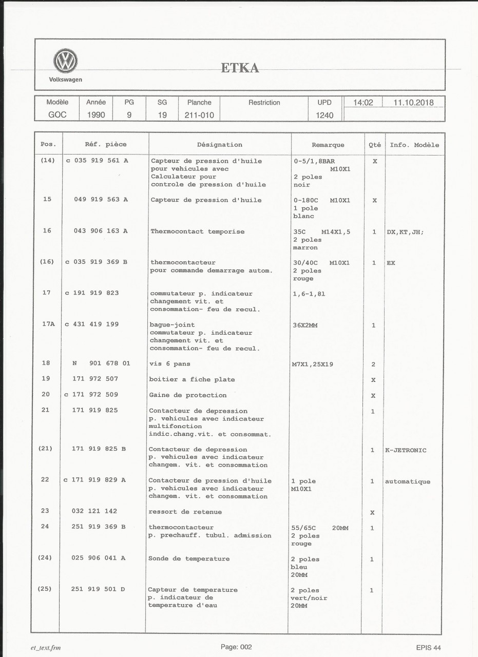

Messages : 1455
Voici l'autre contacteur de pression d'huile, qui ce trouve sur le côté droit de la culasse.
Numéro 1 sur le schéma.
Il y a juste la lettre qui a changé aujourd'hui.
