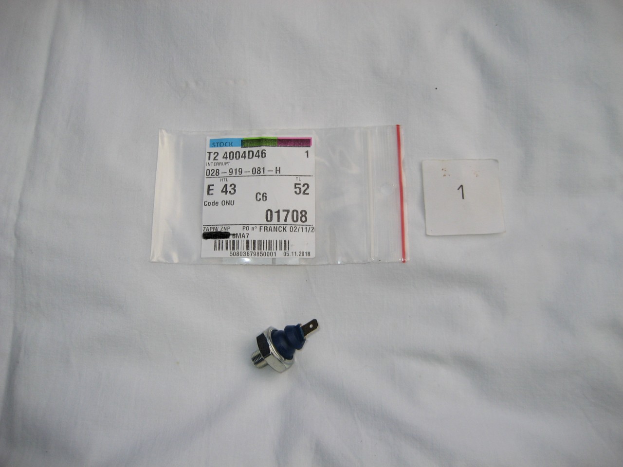

Re: Quel sonde huile pour 2h ?
Posté : lun. mai 10, 2021 06:55 am
par vincent13480
Posté : lun. mai 10, 2021 18:47 pm
par spida
Une autre sonde sur le côté de la culasse
Posté : lun. mai 10, 2021 18:54 pm
par vincent13480
C est pas la même je crois
Posté : lun. mai 10, 2021 19:58 pm
par Louis
Voici l'autre contacteur de pression d'huile, qui ce trouve sur le côté droit de la culasse.
Numéro 1 sur le schéma.
Il y a juste la lettre qui a changé aujourd'hui.
