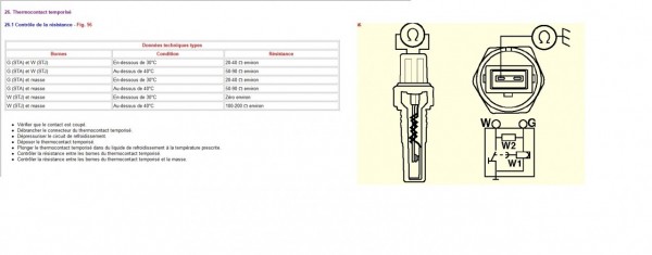

Un petit tableau pour tester la sonde thermo temporisée sur DX et JH

Pour compléter ton tuto
Un test avec une batterie.
Le thermocontacteur doit être froid.
Une fois tout branché la lampe s'allume.
Lorsque l'on branche le câble "A" sur le "+" de la batterie, la lampe doit s'éteindre en moins de 8 secondes.
On pourrait aussi tester le bilame de la sonde active par la chaleur, au lieu de brancher "A" ,tremper la sonde dans de l'eau très chaude, la lampe doit s'éteindre au bout d'un moment.
