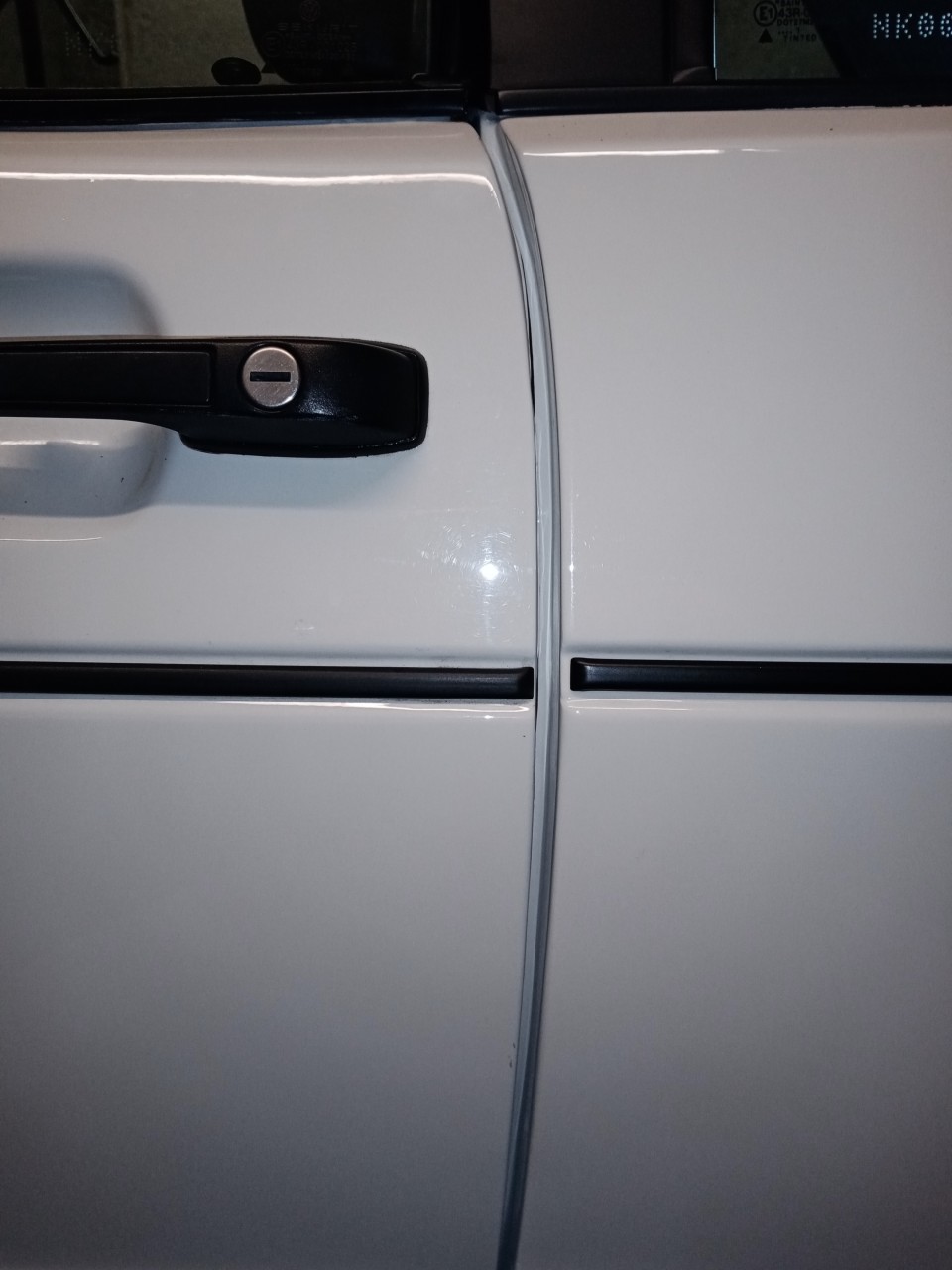

olive06 a écrit : mer. mai 19, 2021 13:00 pm Ta portière est bien alignée? Si c est non la descendre un peu!
par rapport au reste de la voiture?

Par rapport à l arrête arrière!

olive06 a écrit : mer. mai 19, 2021 13:03 pm Par rapport à l arrête arrière!
Re: réglage vitre ou autre?
(: elle me parait un peu basse mais la remonter pourrait aussi empirer les choses :? regarde ton réglage de la vitre d abord!
