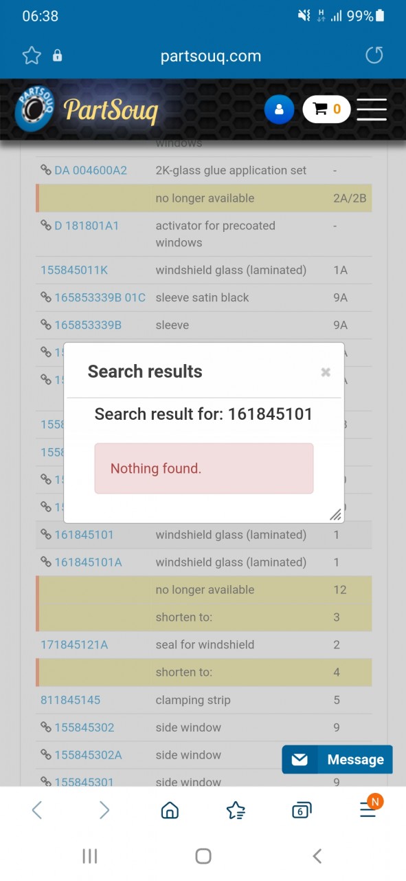

Bonjour.
Je vois qu'il y a 3 références pour le pare-brise mais aucun ne fonctionne

Les pare-brises collés sont montés sur les véhicules avec airbag.
La référence est 155 845 011 L
Si tu ne trouve plus le pare-brise que tu cherches, peut-être qu'il te faut remonter un pare-brise normal avec le joint adéquat.

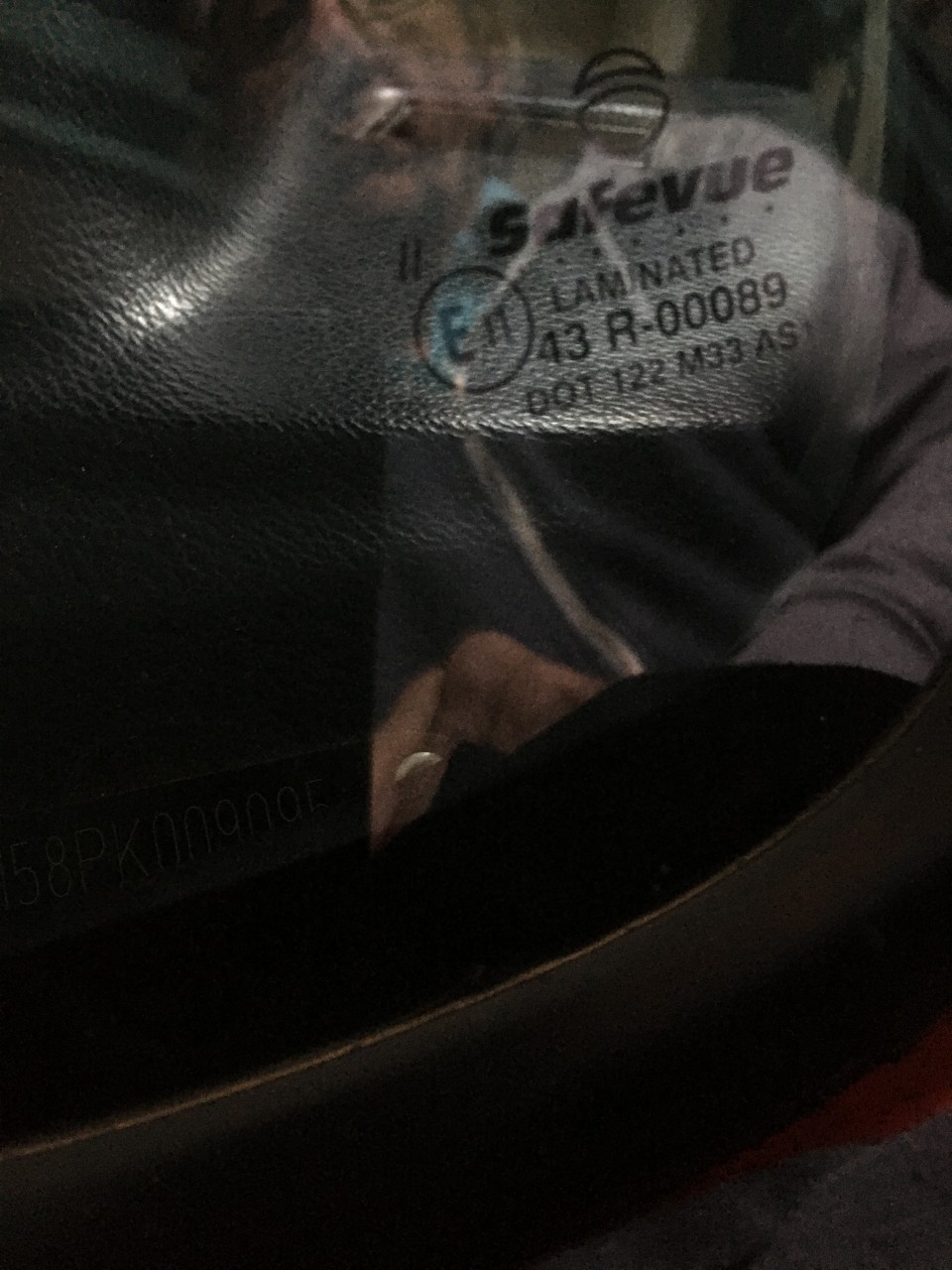

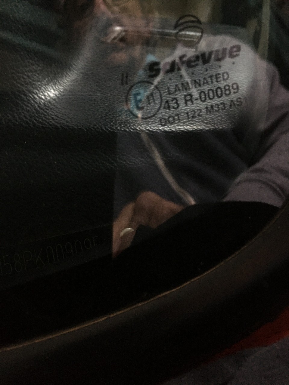

Hello
Voici la référence du pare-brise collé installé il y a quelques années sur mon cab 2H usa de 1993.
Je pense qu’il y avait 3 teintes, bronze, clair et vert à l’époque. Bonne recherche.
