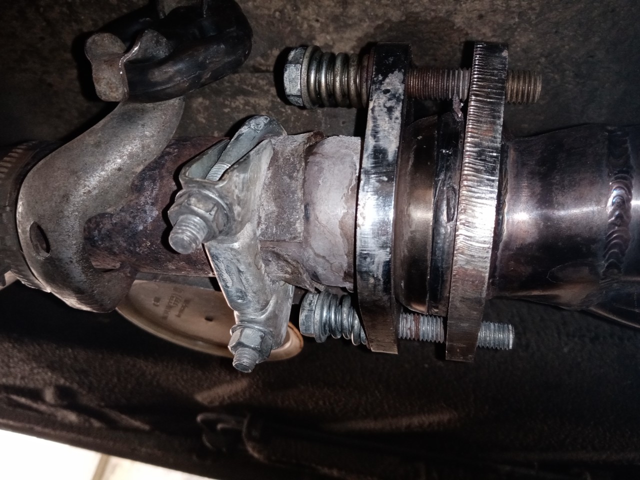

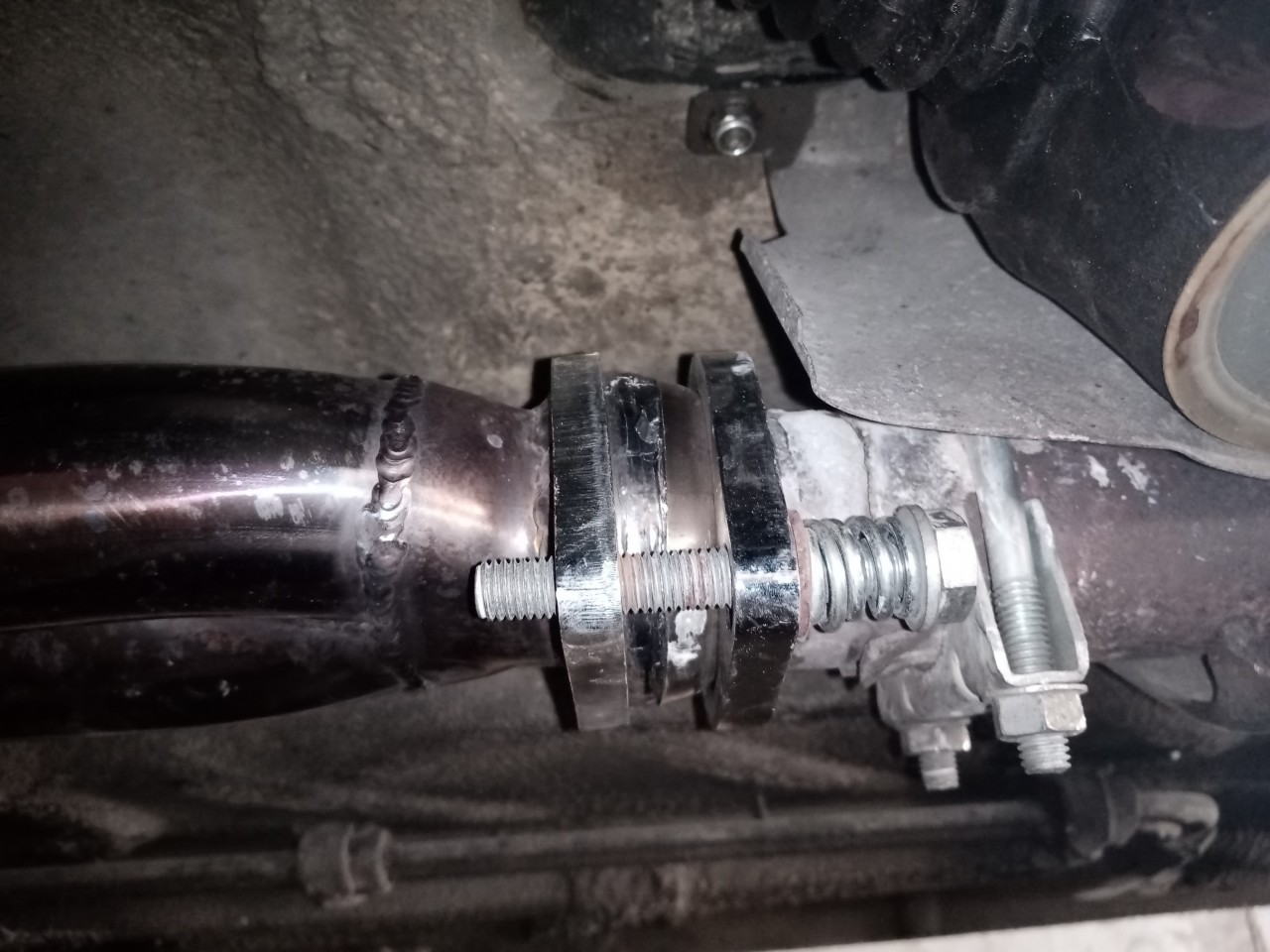

Hello la team,
Depuis un bout de temps (depuis que j'ai changé une partie du train avant + culasse + collecteur inox) j'ai un claquement du style (poc/klong :D ) coté droit, voir plutôt situé vers le levier de vitesse!)
On dirait que ça touche la caisse. ça se produit principalement quand je passe la 1ere et que je suis en légère monté voir également quand je passe la seconde)
Vu que sous le levier il y a mon raccord collecteur inox/silencieux central , je me suis dis que ça venait peut être de là (je précise que je n'ai aucun autre bruit en roulant, ni sur des trous ou dos d'ane, ma direction est nickel, pas de tremblement ou autre)
au début j'avais serré assez fort les ressort (ils étaient même comprimé) et depuis je les ai desserré mais pas de changement)
Est-ce que j'ai bien tout installé? Les ressorts sont-ils utiles ou je peux les enlever et comprimer encore plus le gros joint bizarre gris?
Je n'ai trouvé aucune explication de montage sur google, donc je seche! ou alors trop de puissance et ma ligne bouge :lol:

je remonte ce post car j'aimerai bien trouver! le probleme vient aussi souvent quand je braque et que j'accélère! et quasi tout le temps en 1ere et quand il y a une contrainte (trottoir, monté par exemple)
ça viendrait pas d'un cardan?

Depuis le temps si l'échappement touchait la caisse vous verriez des marques sur celle ci. Après les clong comme vous dîtes mais sans l'essayer c'est pas évident. Ça peut venir de la barres Stab . Cardan c'est plutôt des clac clac clac . On croirait un sketch quand on le dit comme ça 😂

Quand on accélère le moteur se penche vers l'arrière et fait descendre légèrement la ligne d'échappement et lorsque on débraye pour passer une vitesse, il revient à sa position et l'échappement remonte d'un coup et peu touché la caisse.
Essaye de jouer avec le réglage du support moteur avant pour limiter le basculement du moteur.
Pour moi ton pot est trop proche de la caisse.
