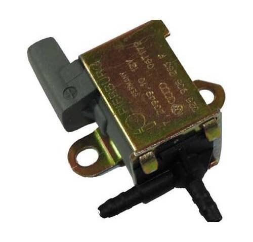

Est-ce que ton starter auto fonctionne bien? Ralenti à froid correct (+/-1500tr/min maxi) et à chaud aussi (+/-900tr/min)? Pas de saccade moteur en roulage stabilisé?
Est-ce que débrancher la prise de l'électrovanne (voir photo) fait caler ton moteur?
Si oui elle est ok, sinon on tient une piste.
