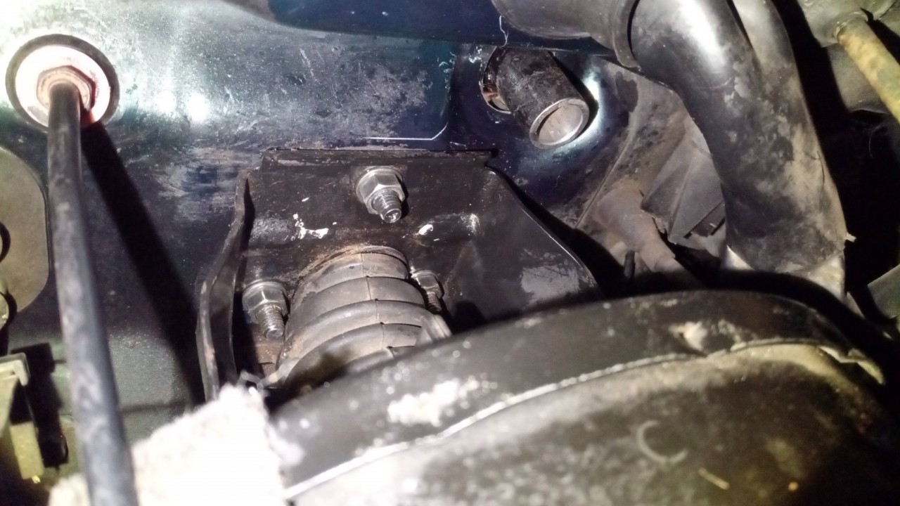

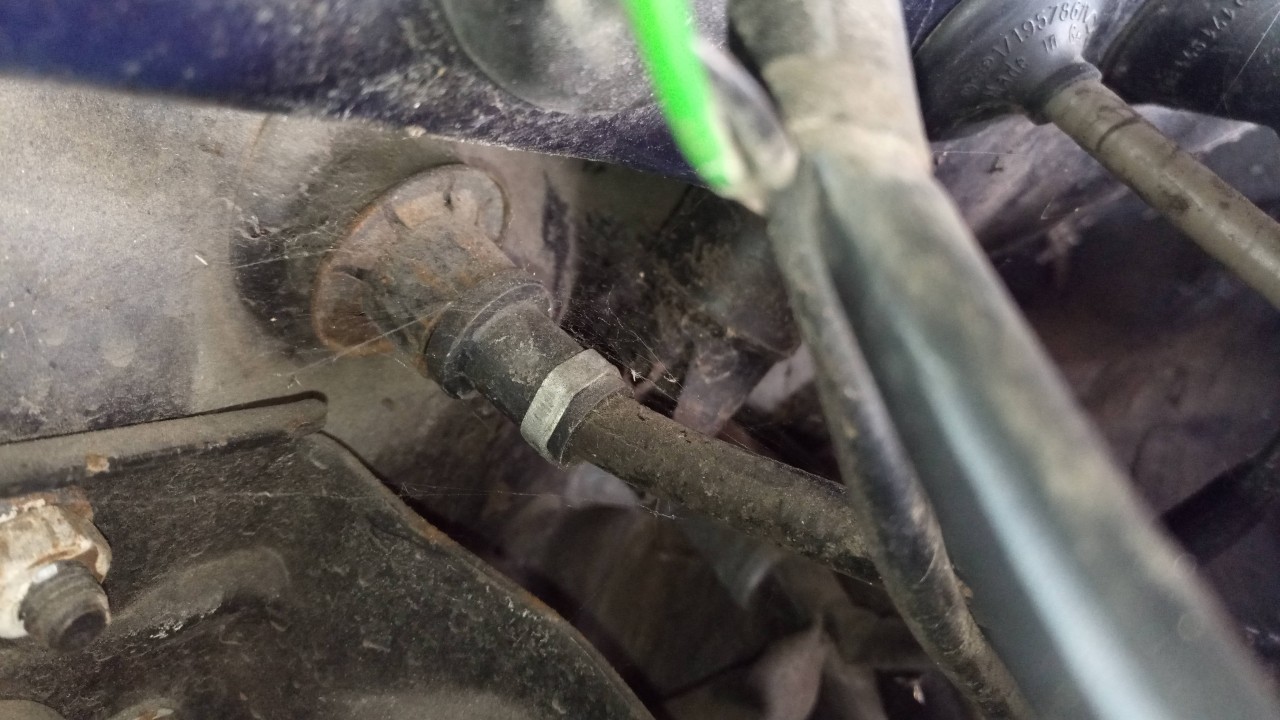

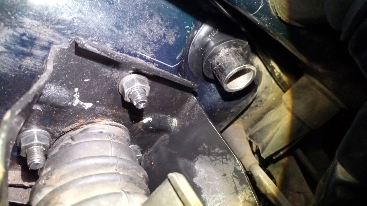

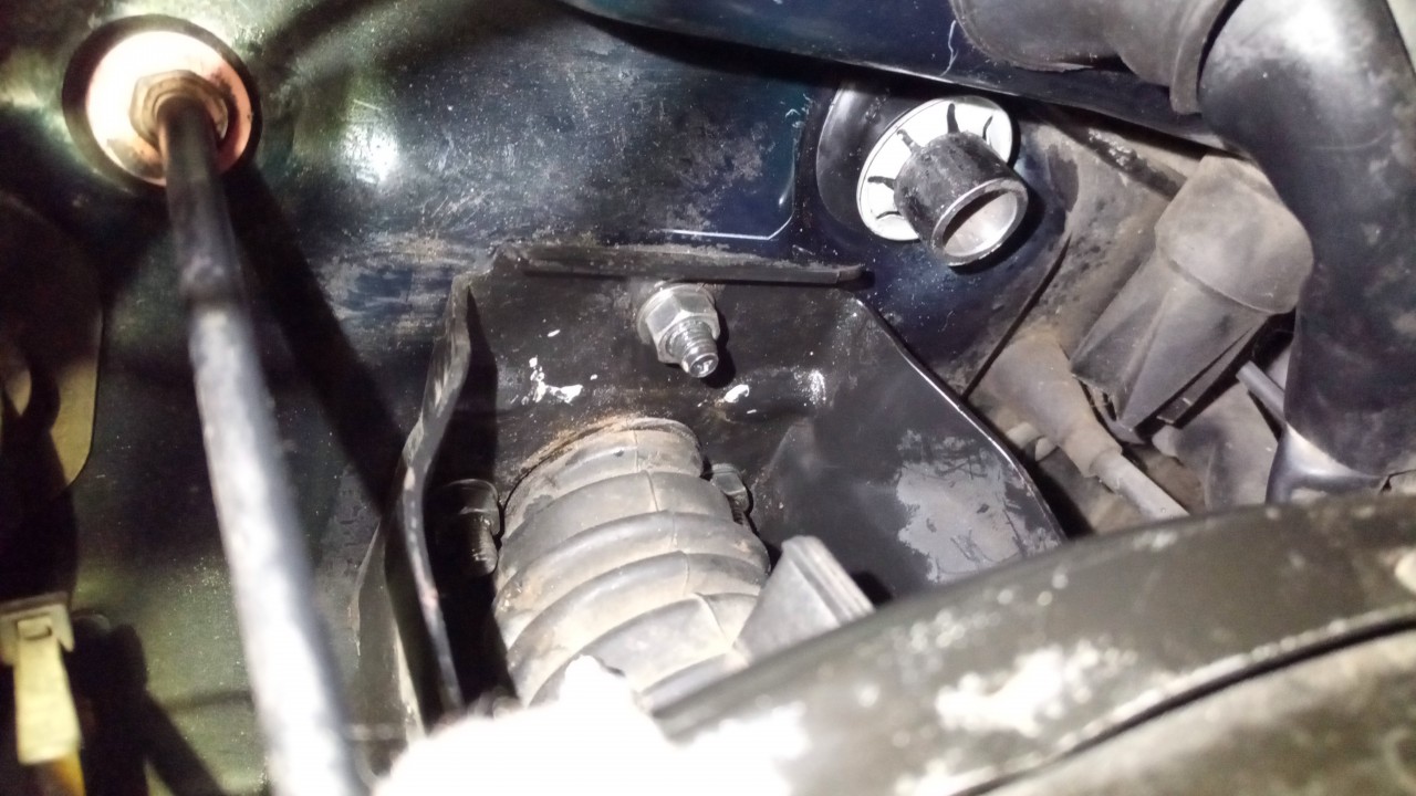

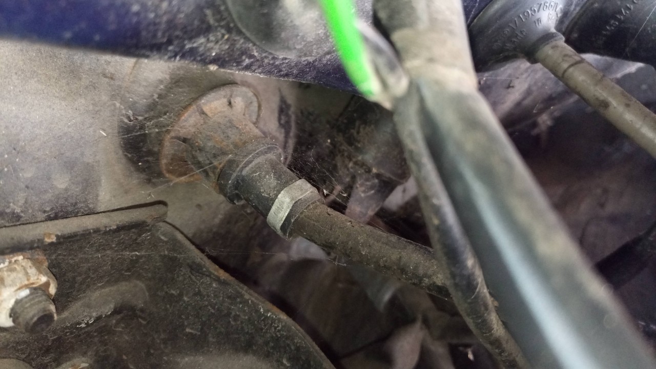

je cherche cette pièce qui sert à bloquer la gaine du câble d'embrayage sur la tôle située derrière le tableau de bord, quelqu'un sait où je peux me la procurer où si l'un d'entre vous peut me la vendre ?
Merci d'avance
Blocage cable embrayage moteur 2H

Re: Blocage cable embrayage moteur 2H

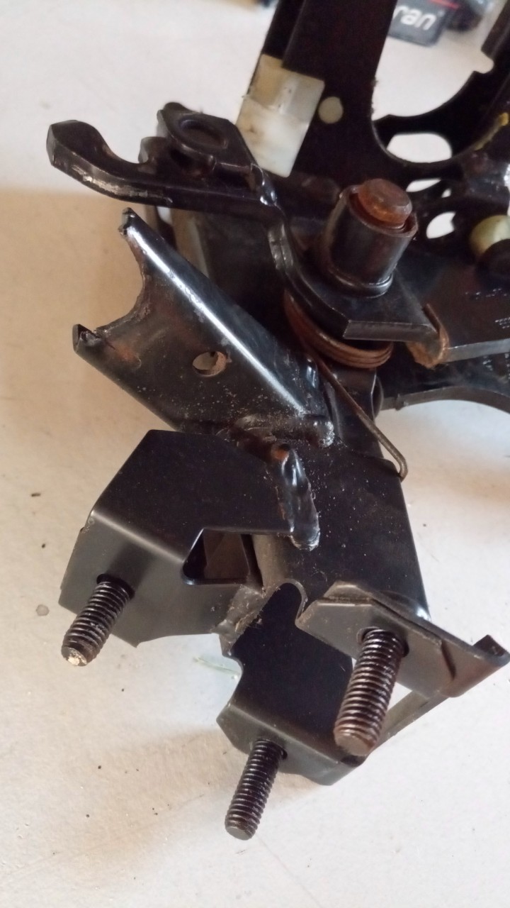

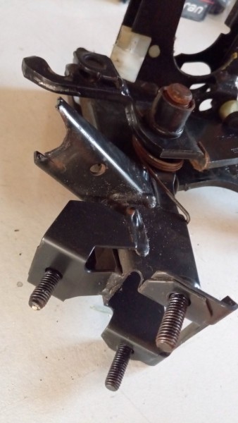

Bon je me réponds
C'était le tube qui était cassé sur le supporte des pédales
Oui, c'est une des maladies de nos golf
https://www.golf1cabriolet.com/forum/vi ... hp?t=44610
Tube de 16mm intérieur et 21mm extérieur longueur 45 mm ressoudé et remonté
