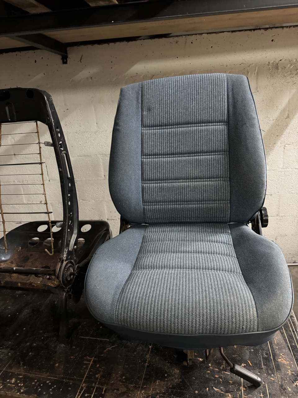

Merci, tres instructif ce tuto,
Je suis donc dans la réfection de mes sièges et banquette,
Il me manque quelques infos:

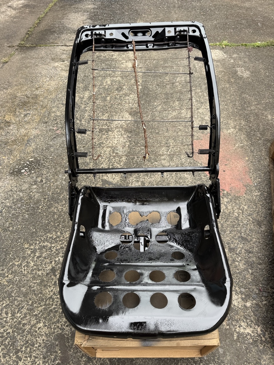

J'ai récupérer une armature complémetement nue que j'ai retapé pour l'emmener au sellier mais je voudrais installer le levier et câble pour pouvoir basculer le siège, n'ayant aucun model et je n'ai rien trouver sur le forum pour me guider.
idem au niveau des piéces, il m'en manque encore quelque unes:
- les 2 guides plastiques cylindriques ou vient s'enclencher le siege
- le système intérieur (câble ...) pour le basculement du siege
Voila je vous ai tout dis !!!!
(qui a déja eu a faire a PHILEMON sur Facebook, il vends des sellerie compléte ... )
Merci et à tres vite
Messages : 2604
Re: Remontage mousse et tissus assise et dossier
Bravo. Beau résultat 👍
