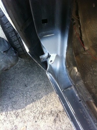

Bras qui retient la porte
Message par vincent13480 »
Salut à tous, est il possible de changer le bras qui retient la porte car le trou c est ovalisé avec le temps ? Merci Image
Re: Bras qui retient la porte
:niet impossible de le changer, tu n as pas accès et il est soudé à la caisse. Tu peux redonner la bonne forme au trou avec une mèche et remplacer la goupille d origine avec une petite vis à tête hexagonale et écrou.
Tu as plutôt de la chance qu il ne soit pas encore dessoudé ;)

Ah merde mal foutu ce truc, merci quand même
Messages : 2611
Bonjour. Attention Vincent ta fixation d'arrêt de porte est légèrement pliée vers l'extérieur, . Il faut légèrement la tappotée vers l'intérieur pour pouvoir toujours avoir accès au boulon de porte avec une clef.
Bien nettoyer graissé l'arrêt de porte.

Bien vu je n avait pas remarqué
Barbero a écrit : dim. août 01, 2021 13:49 pm Bonjour. Attention Vincent ta fixation d'arrêt de porte est légèrement pliée vers l'extérieur, . Il faut légèrement la tappotée vers l'intérieur pour pouvoir toujours avoir accès au boulon de porte avec une clef.
Francesco, tu conseils quoi comme soudure sur cette pièce? Il vaut mieux percer deux petits trous pour qu'elle prenne bien?

Normalement le plus propre et le moins visible serait de le soudé par l'intérieur du pied de porte en perçant un trou.
Mais la plupart du temps j'ai repris la soudure par l'extérieur pour ne pas me compliquer la vie . J'avais posté des photos normalement.
Barbero a écrit : lun. août 02, 2021 09:09 am Normalement le plus propre et le moins visible serait de le soudé par l'intérieur du pied de porte en perçant un trou.
(: c'est ce que j'avais fais aussi sur ma noire mais avec le temps et le mouvement ça ne tient pas :? je vais testé sur la Fashion deux trous et soudé les deux parties.

Et souder une rondelles de chaque côté du bras ?
Messages : 2611
Tout est faisable, faut juste que ça reste esthétique. Maintenant la plupart du temps ça s'arrache parce que l'arrêt de porte est grippé.

De mémoire je ne l'ai pas soudé de l'intérieur car quand on percé faut être sur de tomber sur la fixation de l'arrêt de porte.
(: on a pas vraiment de visibilité sur la taille de la pièce à l'intérieur :?
Voilà la soudure possible mais comme le dit Francesco, il faudrait bien graisser pour que ça tienne dans le temps :?

C'est nickel 8-)
Barbero a écrit : lun. août 02, 2021 13:36 pm C'est nickel 8-)
(: mais ça n'a pas tenu :?
Messages : 2611
Ben pourquoi ? La soudure a l'air pas mal du tout.
