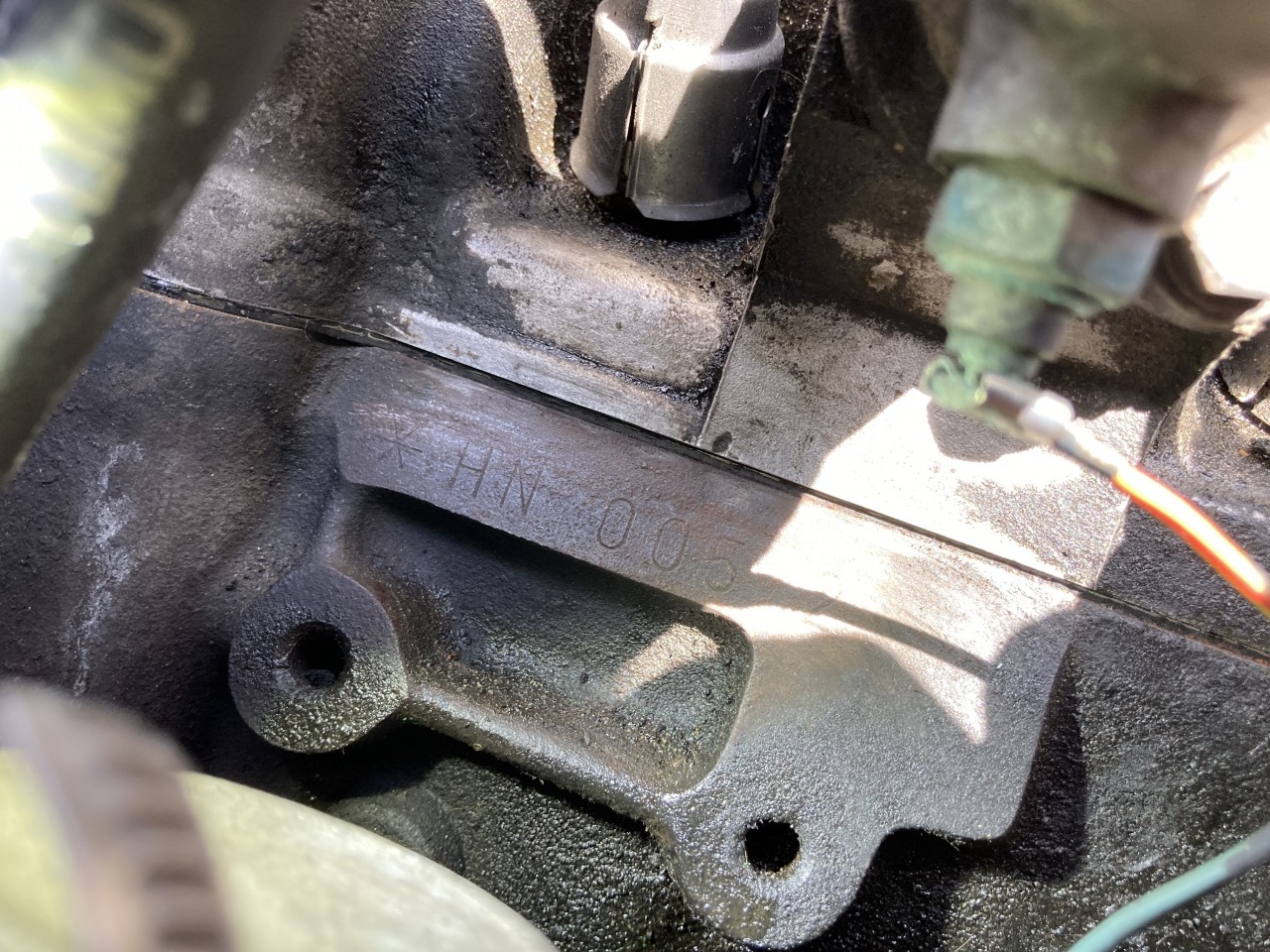

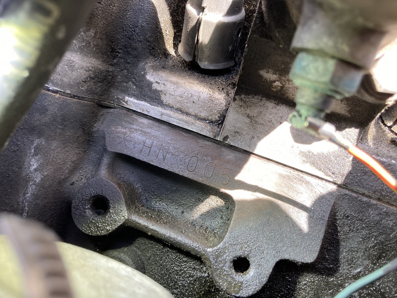

La carte grise m’informe d’une motorisation JB. Sur le bas moteur, je peux voir gravé « *HN 005 ». Savez-vous a quoi ce « HN » correspond ? Est-ce une autre variante de motorisation ?
J’ai pu trouver sur ce forum un post présentant un tableau précisant les différents type de motorisation, et je n’ai pas vu apparaitre le moteur HN.

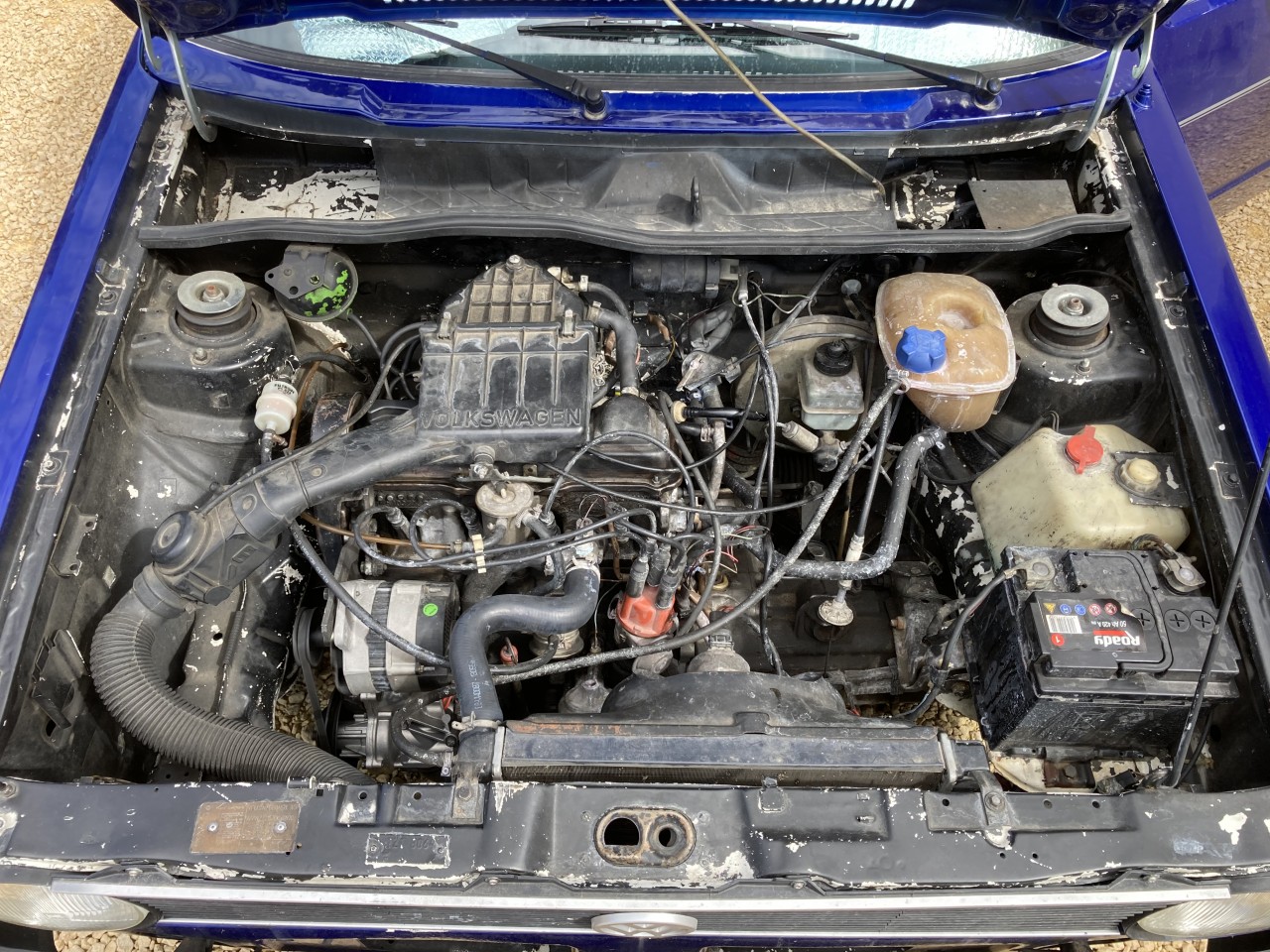

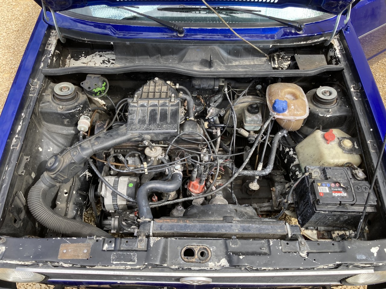

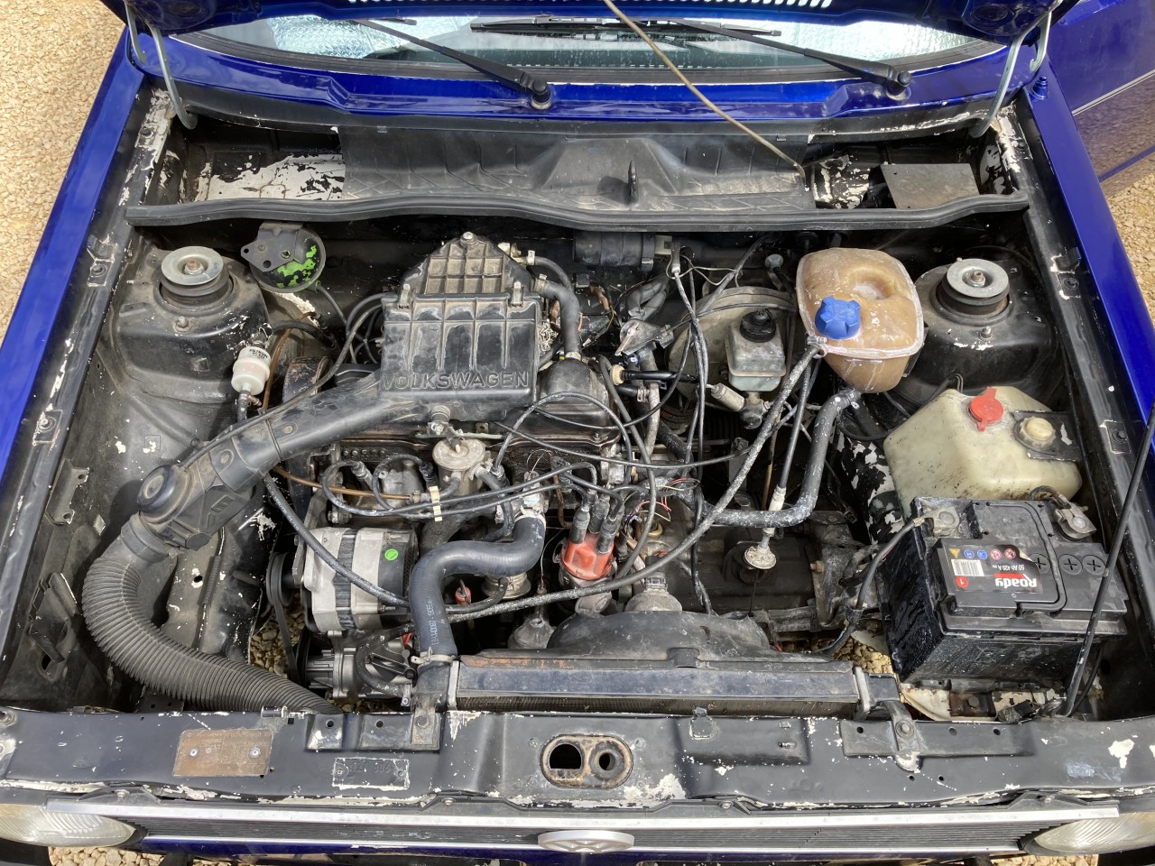

De plus, après avoir entendu des « clac clac clac » lors des accélérations, j’ai emmené la voiture chez un garagiste qui a contrôlé les poussoirs. Le moteur est équipé de poussoirs hydrauliques.
J’ai pu lire sur le site de Mécatechnic, que les poussoirs hydrauliques sont apparus dans les moteurs seulement à partir de 1986. Etes-vous d’accord avec cette information ?
Vous devinez donc mon interrogation…suis-je ou non en présence du moteur d’origine ??? je pense avoir la réponse… mais comment faire pour connaître exactement le type de moteur dont ma voiture est doté ? (c’est quand même important pour commander des pièces !)
Autre point que j’ai pu voir chez le garagiste, l’arbre à came. Il présente des différences de couleur à certains endroit (comme s’il avait été ré-usiné, mais aucune déformation au touché) et présente un léger défaut de surface (comme une rayure). Est-ce des signes d’usure ?
Je vous joint 2 photos, l’une de la gravure du bas moteur, l’autre du moteur dans son intégralité.

le 1600 HN a existé sur cab (origine suisse il me semble) mais je ne pense pas qu'il existait déjà en 83, normalement tu devrais avoir un 1500 JB
les poussoirs hydro sont apparu en 84
as tu encore l’étiquette constructeur dans le coffre ? ;)
