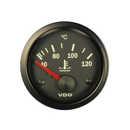

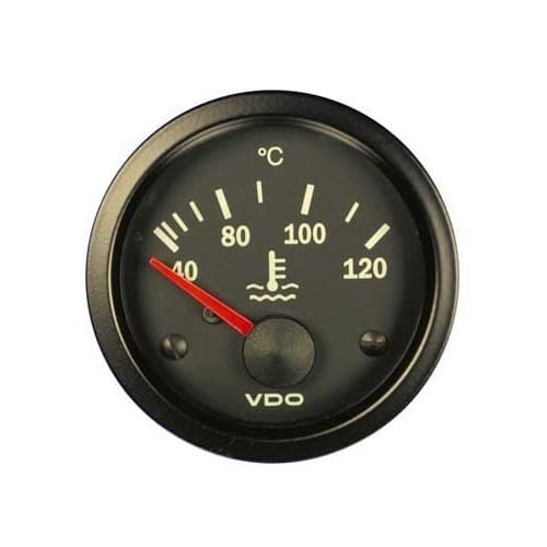

Bonjour à tous, J 'ai une petite question, j'ai beau chercher dans tous les coins et recoins du site je ne trouve pas ma réponse, je me lance donc et pose ma question. je voudrais installer un mano VDO de température d'eau. Mais ce que je ne veux pas c'est changer la sonde. Ma question est simple, peut on brancher un deuxième mano sur la même sonde (2 fils qui partent de cette sonde) et j'ai joint une photo de la sonde est ce la bonne ? ainsi qu'une photo du mano que je compte installer. Pour l'installation j'ai trouvé mon bonheur sur le site et c'est vraiment bien expliqué.

Bonjour à tous . Je viens de monter mon Mano vdo . Température avec la sonde sur la durites supérieur . Sonde 150% par contre mano 170 bizarre et du coup il monte à 140 alors que pas de soucis .
Re: Branchement Mano température eau
Posté : mar. juil. 14, 2026 16:18 pm
par coolraver
c'est que tu as un mano de température d'huile , pas d'eau :?
