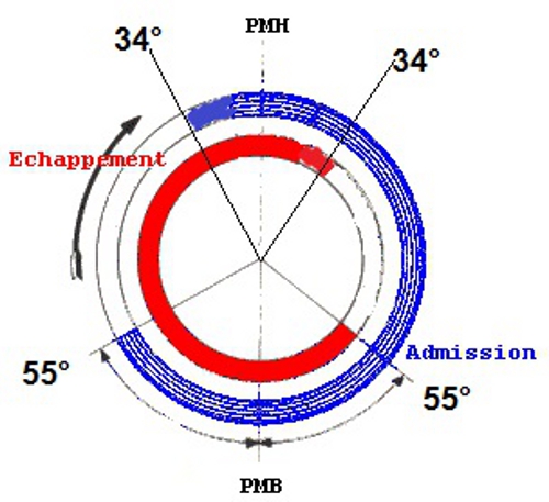

Bonjour, le cylindre N°1 est côté distribution. Quand tu es au PMH tes soupapes sont en bascules fin échappement début admission
killergame
Messages : 257
Enregistré le : sam. juin 02, 2012 16:36 pm
Lien vers la présentation : https://www.golf1cabriolet.com/forum/vi ... =2&t=31696
Localisation : Deux Sevres
Re: Cylindre numéro 1 ?
Message par killergame »
Cette photo illustre bien
killergame a écrit : mar. août 24, 2021 19:41 pm Bonjour, le cylindre N°1 est côté distribution. Quand tu es au PMH tes soupapes sont en bascules fin échappement début admission
En fait ça dépend des voitures, sur les Jaguar Type E, le cylindre 1 c'est côté embrayage.
Sur un V8 américain c'est côté devant à gauche, et sur une Rolls c'est devant mais à droite.
Mais sur les VW, c'est bien le côté distri
