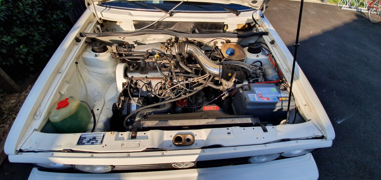

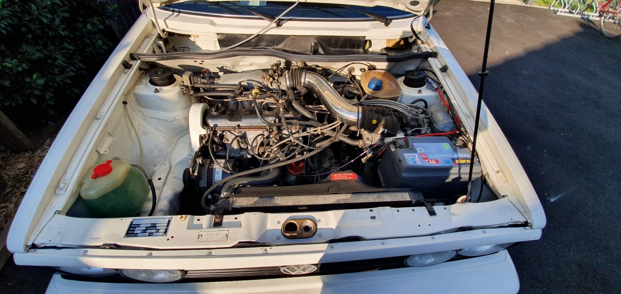

155EX2A n'a rien à voir avec le code moteur.
Pourrais tu poster une photo de ton étiquette de coffre, une photo de la plaque métal riveté située sur la face avant quand tu lève le capot ?
Une photo de ton moteur
Sur ta grise il n'est pas inscrit type moteur JH ?
JH est un moteur à injection catalysé qui n'était pas distribué en France de 95cv.
EX est un moteur à Carburateur 90cv.
Tu as fait ta commande de pièce avec ton immatriculation ?
Tu t'inquiètes peut être pour rien.

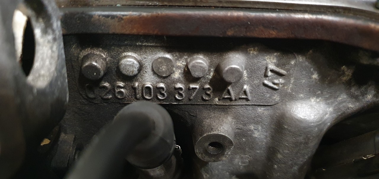

Re: Problème identification moteur
Je ne dois pas être très malin...
Je ne vois que ces numéros.
A vous lire
Romain.
A vous lire
Romain.

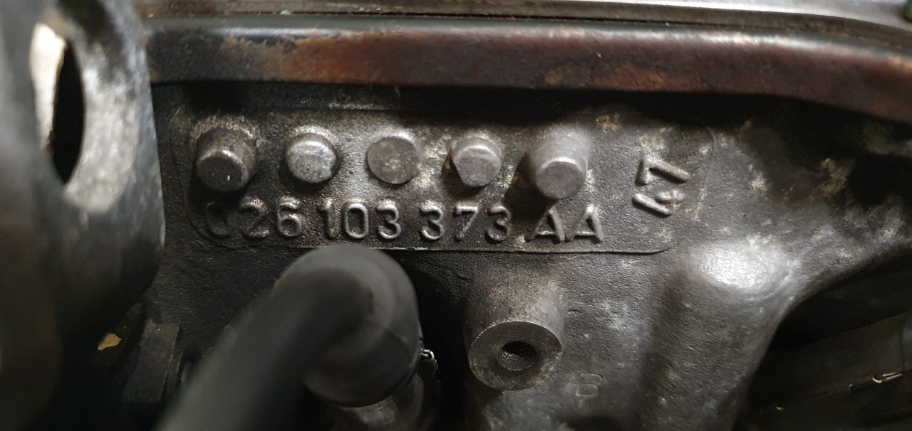

C'est pas ça non plus le numéro moteur, ça c'est le numéro de référence de la pièce.
Plus à droite du moteur et plus en bas, sur un méplat, sur la partie bloc du moteur.
Et ton moteur est bien un injection

Super !!!! J'ai bien trouvé la mention JH.... c'est bon.
