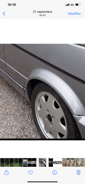

Bonsoir à tous,
Je suis sur le point d’acheter une golf 1 cabriolet donc.
Question : quel est le modèle des jantes photos à l’appui.
Il semblerait que ce soit du 15 pouces donc impossible de monter du 185 ?? Merci pour votre aide !!!!!

Bonsoir. Jantes Le Castellet 195/50/15 . pour la monte d'origine.

Le 185x55x15 est une monte également possible ;)

Bonjour, je suis en 185/65/15 sur toutes mes jantes, même mes 7'.

Possible peut-être mais le compteur sera faux
Messages : 12314
Re: Dimensions pneumatiques
et surtout refusé au CT , ça ne fais pas parti des correspondances ;)

Je vais rester en dimensions standard. Donc 195 même si j’aurais préféré 185.

Bin tu peux, 185/55/15 et non pas 185/65/15 ;)

Oui 1,4% ça passe

Bien que la plupart de nos cabriolets soit montés en 195/50/15, sur la brochure de 1991 Classiclines et Sportlines la monte pneumatique mentionnée est 185/55/15 sur respectivement des Castelets et BBS en 6x15
Messages : 16788
De plus 195 50 15 est plus facile à trouver.
En cas de souci, c'est plus aisé d'avoir du stock que devoir attendre 15 jours une commande.

_Nine_ a écrit : lun. nov. 15, 2021 08:27 am Bonjour, je suis en 185/65/15 sur toutes mes jantes, même mes 7'.
Sorry les gars, c'était juste pour dire que c'est possible de monter. :(
Messages : 1625
Juste que tu es hors tolérance. Ce n'est aucunement toléré en France.
Refus au CT et en cas d'accident, l'assurance refusera d'indemniser.
