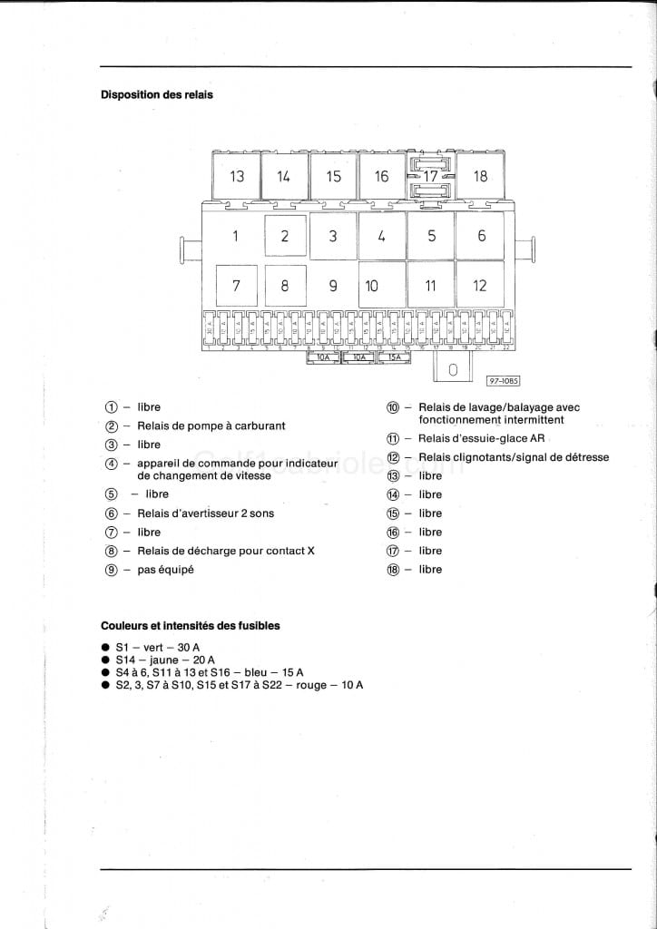

Bonjour, regarde le relais de decharge le 8. Souvant il nous fait des blagues.

Re: Plus rien ne fonctionne
Merci, mais apparemment, je n'ai pas le même tableau de fusibles, ma one est une 1981...
