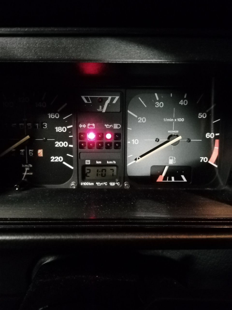

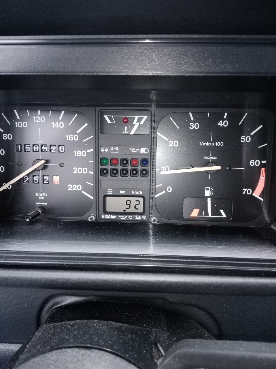

Hello la team,
je crois qu'elle n'a pas aimé de ne pas rouler pendant 3 semaines... Et je la comprends😜

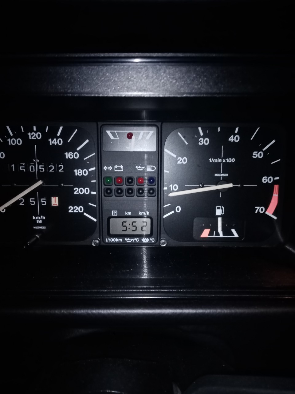

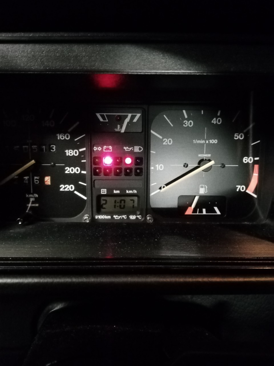

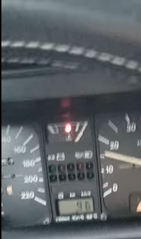

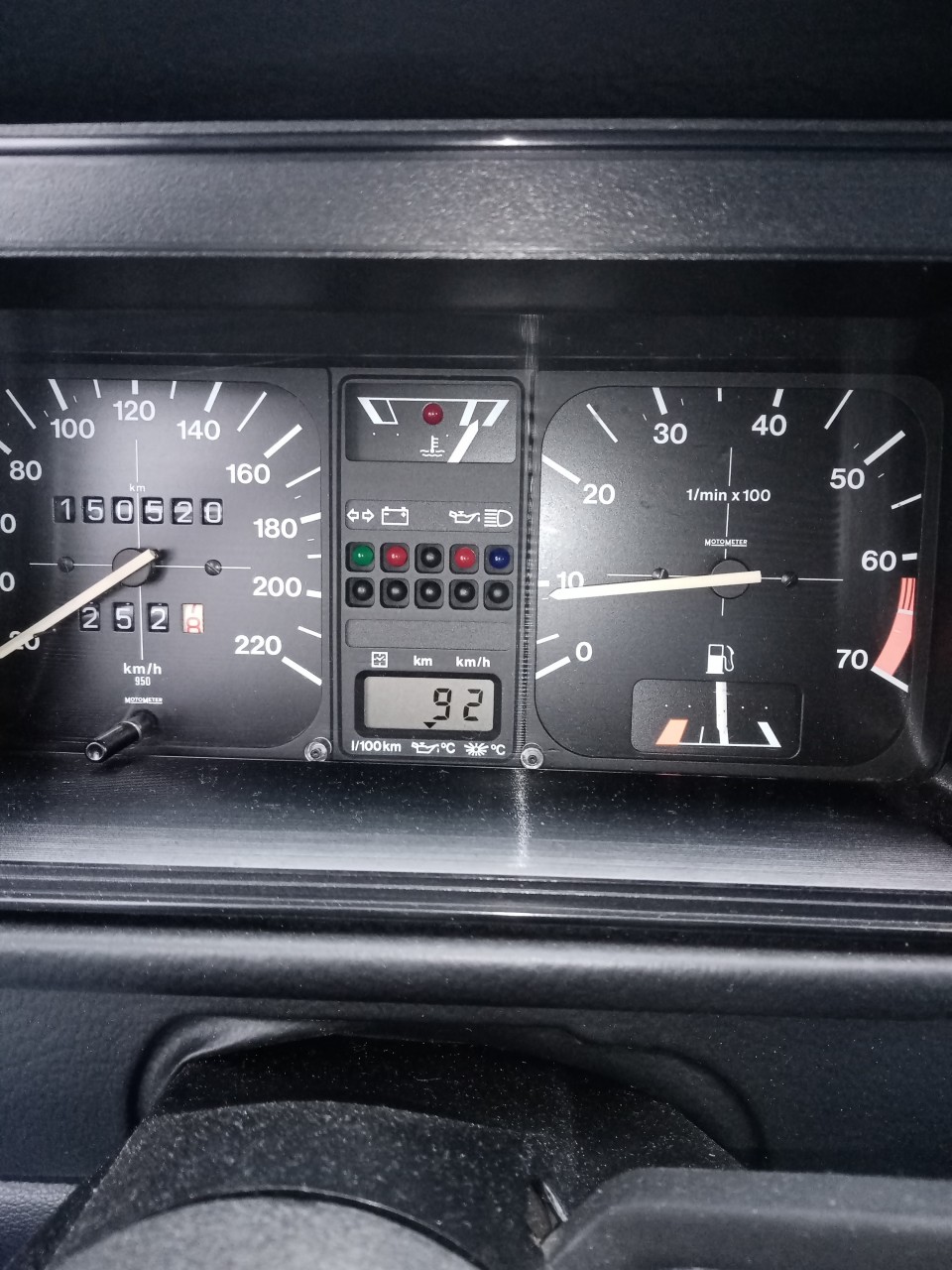

Quand le voyant clignote et que l'aiguille monte à fond, ça vient d'un problème de sonde ?
Je précise que ça m'est arrivé en roulant, genre 10-15min apres! J'ai roulé 40min par la suite et RAS en conduisant! mon niveau de LDR est ok et j'ai bien mon ventilo qui se déclenche!

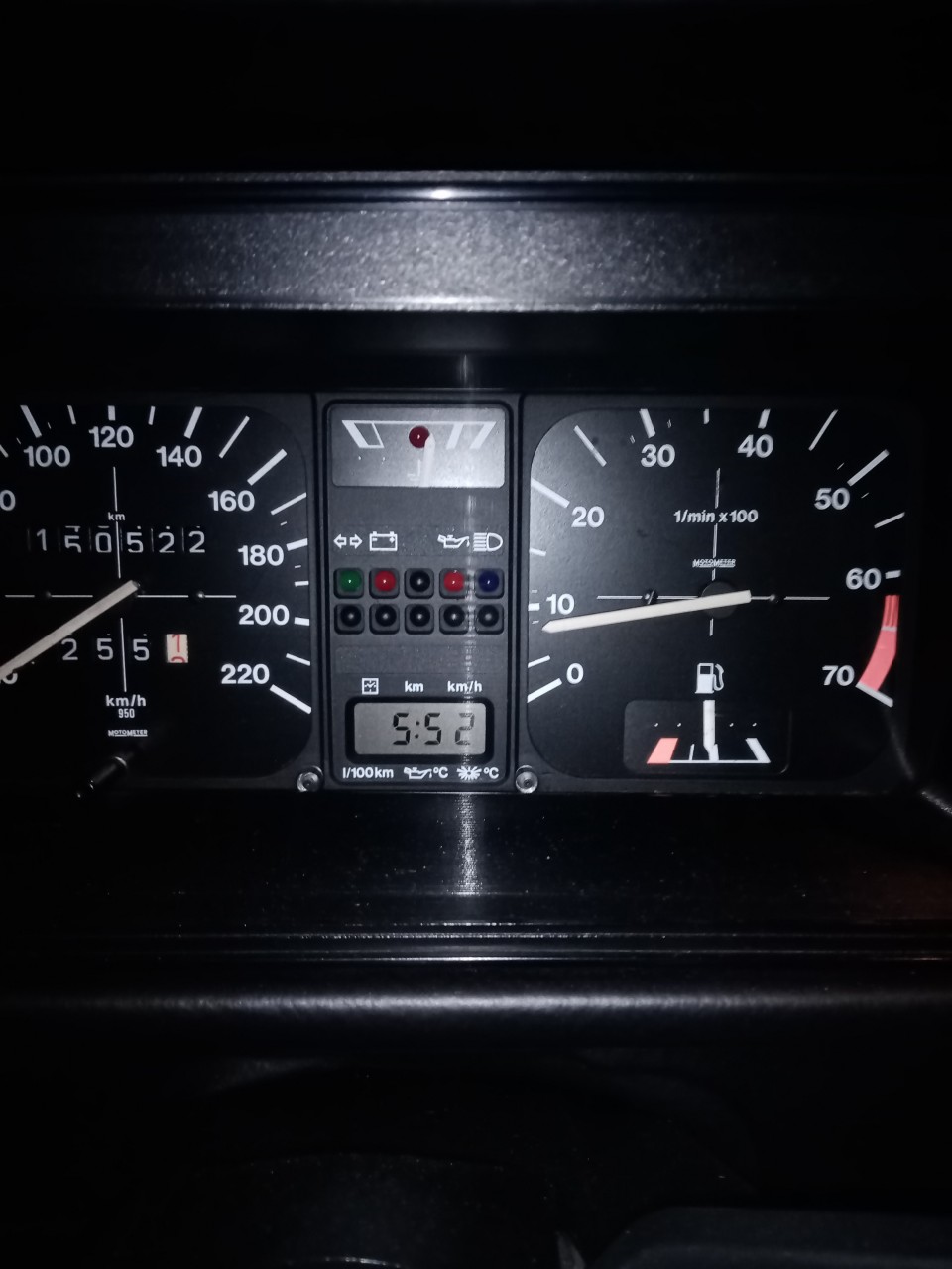

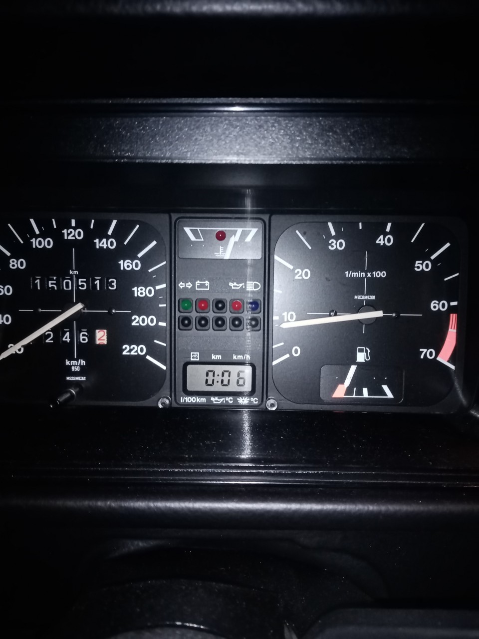

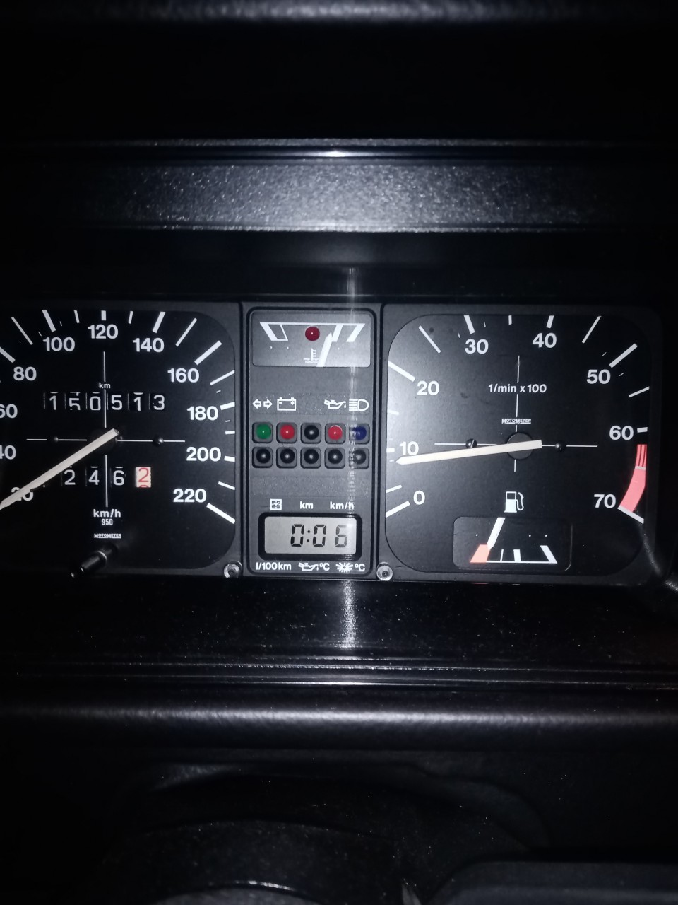

A froid:

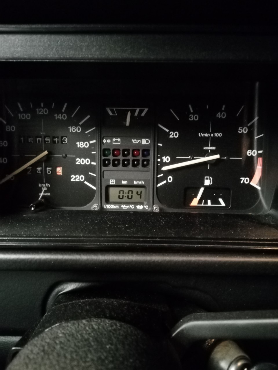

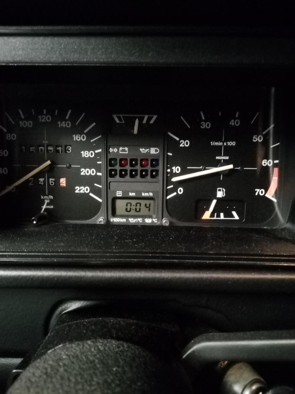

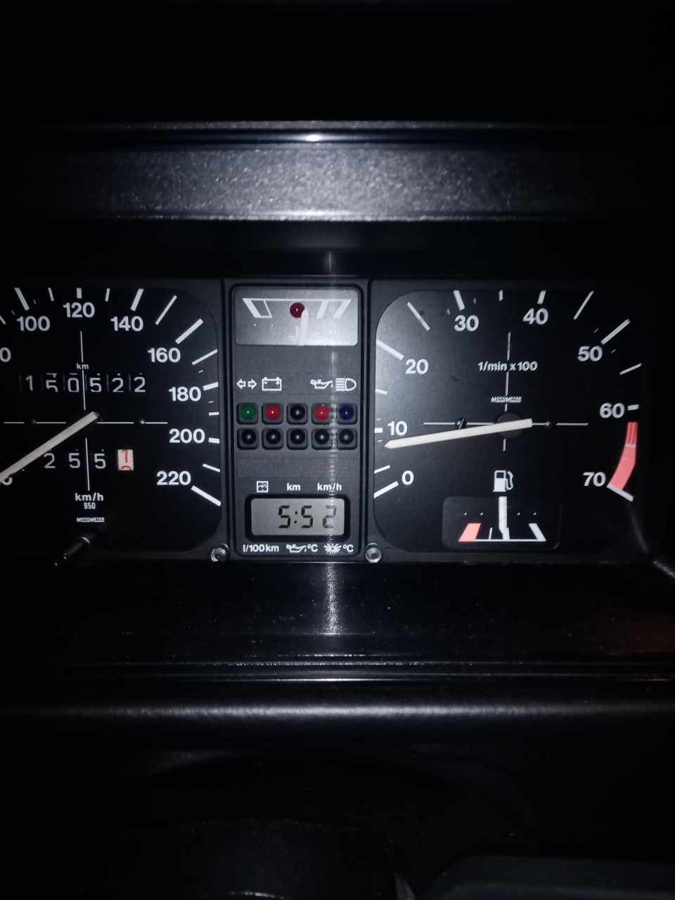

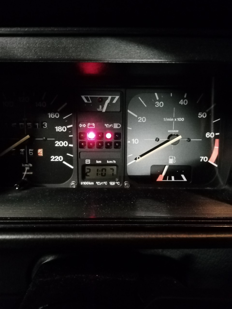

je viens d'essayer, cela ne fait rien varier!
ce matin, je l'ai redémarrée et l'aiguille était en bas!
Apres quelques minutes de chauffes, elle est repartie de l'autre coté!
j'ai touché mes durites principales, les 2 du hauts sont chaudes, mais celle du bas est froide (au bout de 8-9min de chauffe), est-ce normal vu que la voiture n'est pas encore trés chaude (l'huile était vers 72° d'apres le MFA)

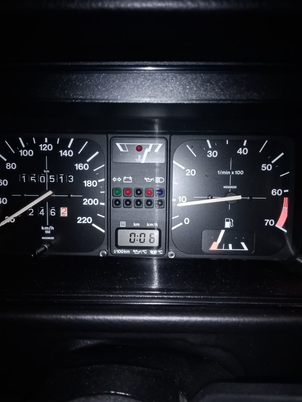

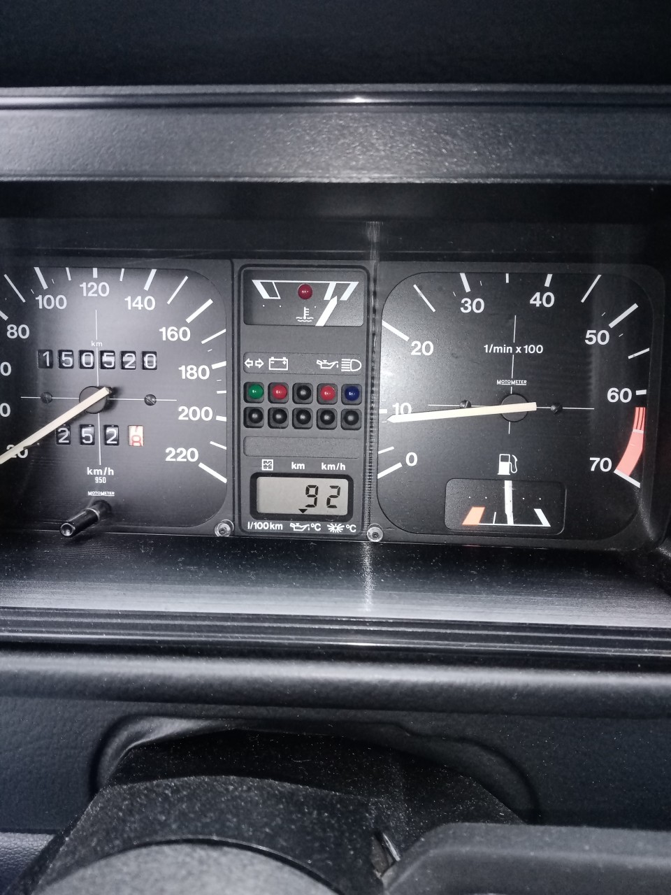

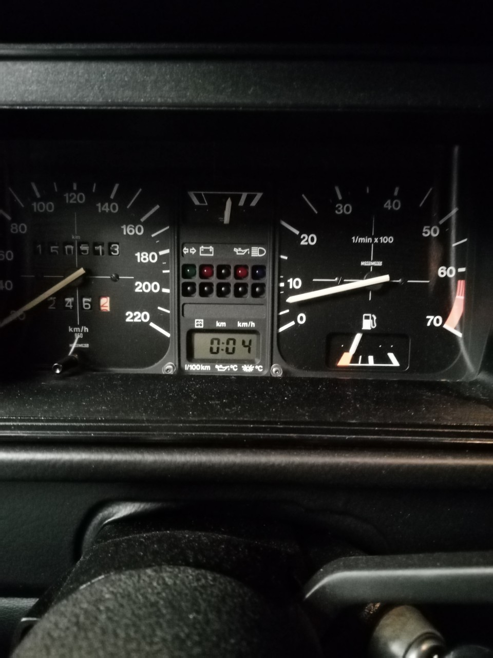

bon, j'ai été faire un tour, l'aiguille stagne et ne vas pas plus loin qu'ici et la durite du bas chauffe (moins que celle du haut mais elle est chaude)! le ventilo se déclenche bien quand mon moteur est à 92° :
donc je commence par changer uniquement la sonde du bocal?

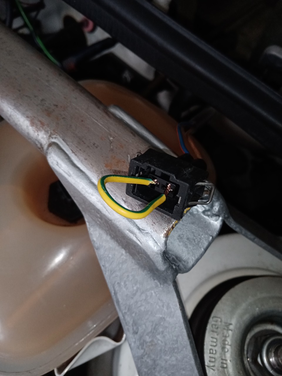

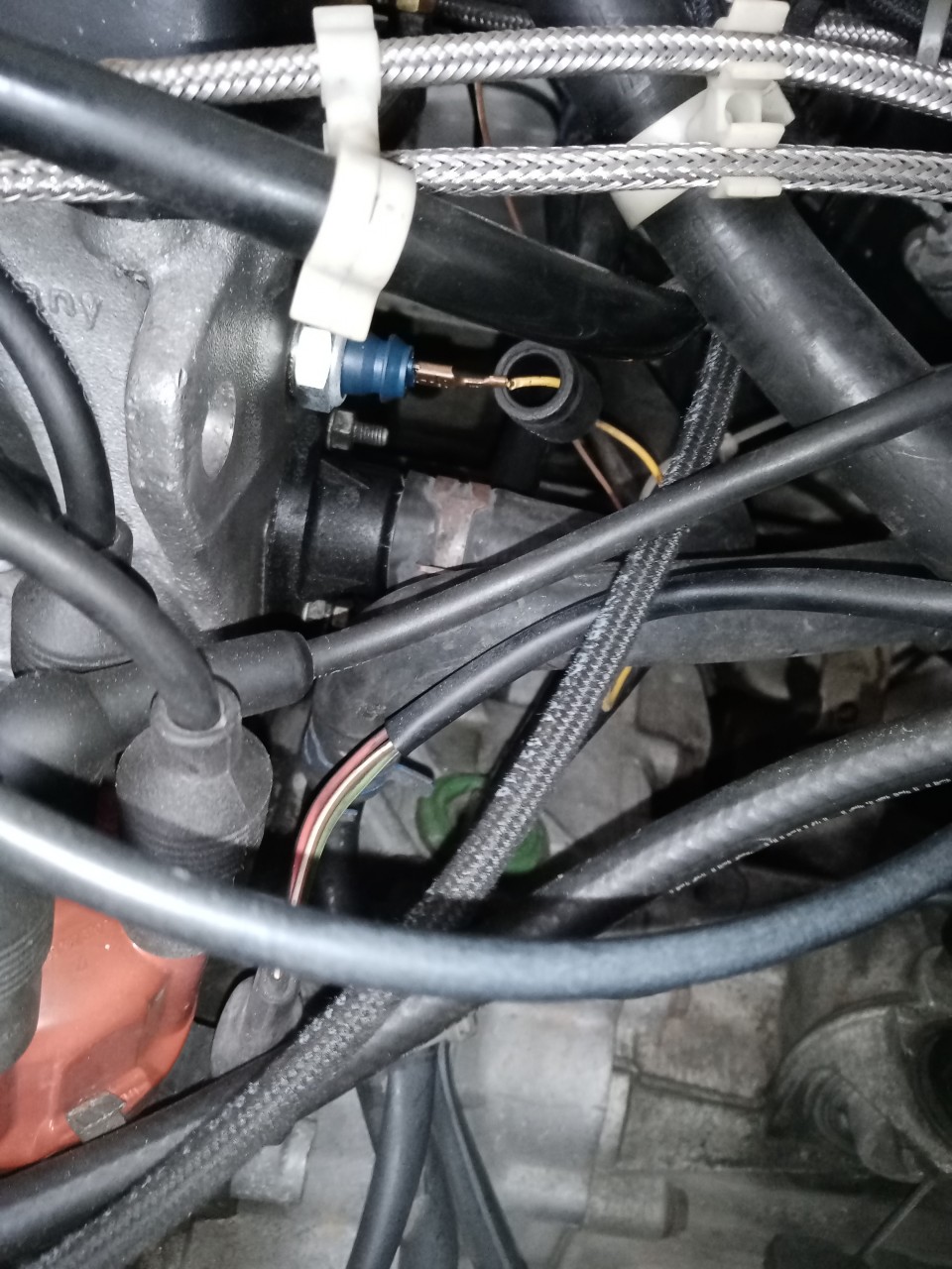

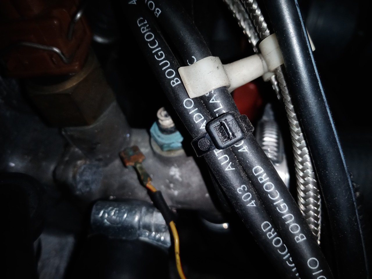

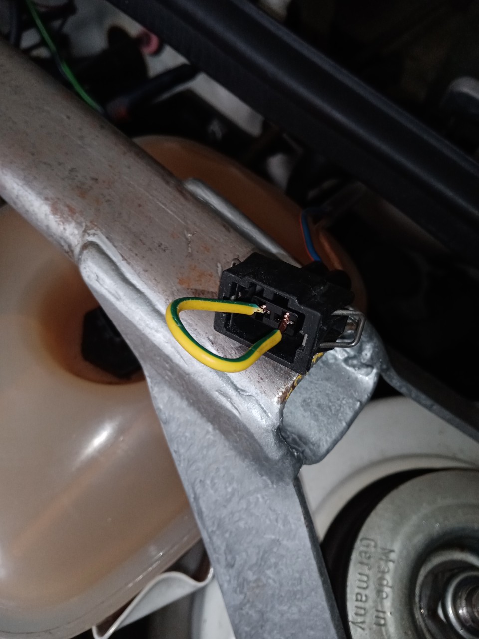

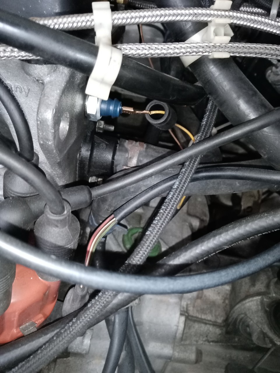

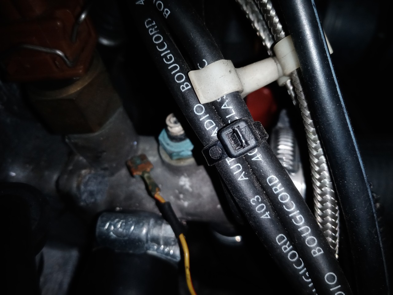

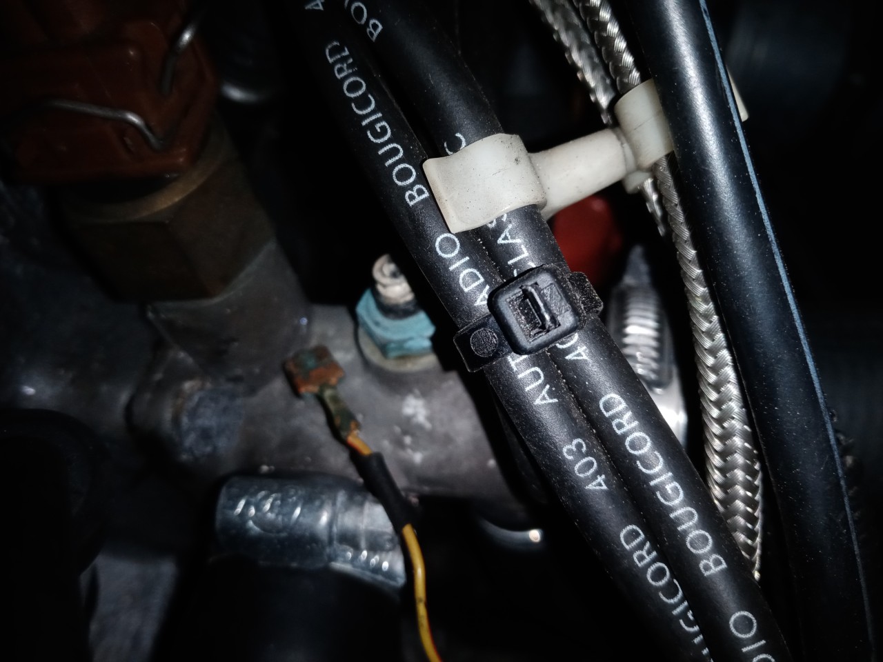

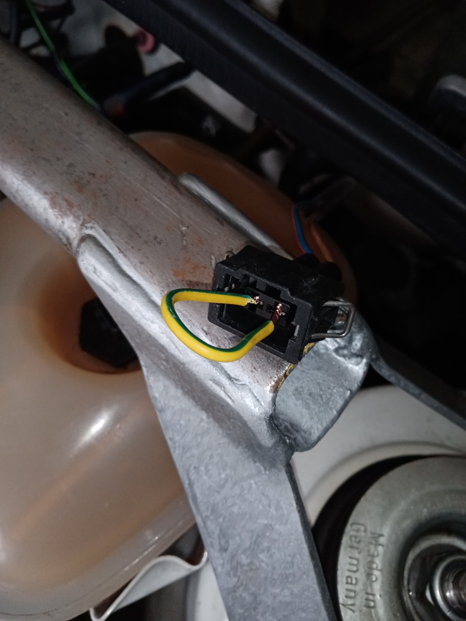

alors, j'ai enlevé la fiche, j'ai allumé et aiguille idem (elle démarre au milieu actuellement)
j'ai shunter comme tu m'as dis et idem:
j'ai essayé aussi d'enlever la cosse au niveau de la culasse et idem, l'aiguille ne descend pas:
Messages : 12318
Re: résolu: voyant qui clignote + aiguille qui monte
la fiche pour l'eau c'est sur la pipe d'eau, la c'est la fiche du manocontact d'huile que tu nous montres sur ta dernière photo ;)
$ebi
Messages : 1177
Message par $ebi »
:D
Bon des que je débranche la bonne.. Effectivement mon aiguille retombe bien à 0
Donc sonde hs ?
