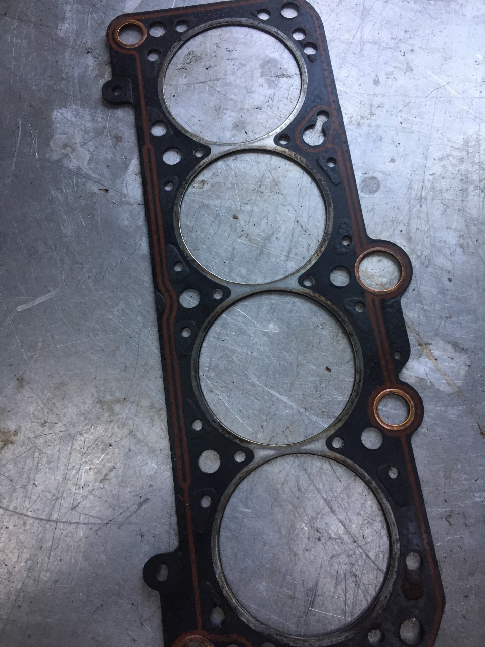

24 000 kms et deux ans seulement après avoir refait complètement mon moteur je commençais à avoir du liquide de refroidissement dans l’huile :(
J’ai déculassé ce matin et je voudrais éviter de remonter avec le même modèle de joint de culasse qu’il y a deux ans (pochette 1119000510 jp group).
Si certains d’entre vous ont une expérience heureuse et durable dans le domaine, quel modèle de joint de culasse préconiseriez vous ?

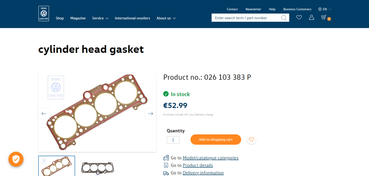

Bonjour, vois directement avec VW peut être encore en stock et pour ce genre de pièce mieux vaut mètre la qualité.
norisknofun
Messages : 39
Enregistré le : mer. juin 13, 2018 15:20 pm
Prénom : Hervé
Re: Joint de culasse renforcé
Message par norisknofun »
J’ai demandé chez VW, ce n’est plus disponible

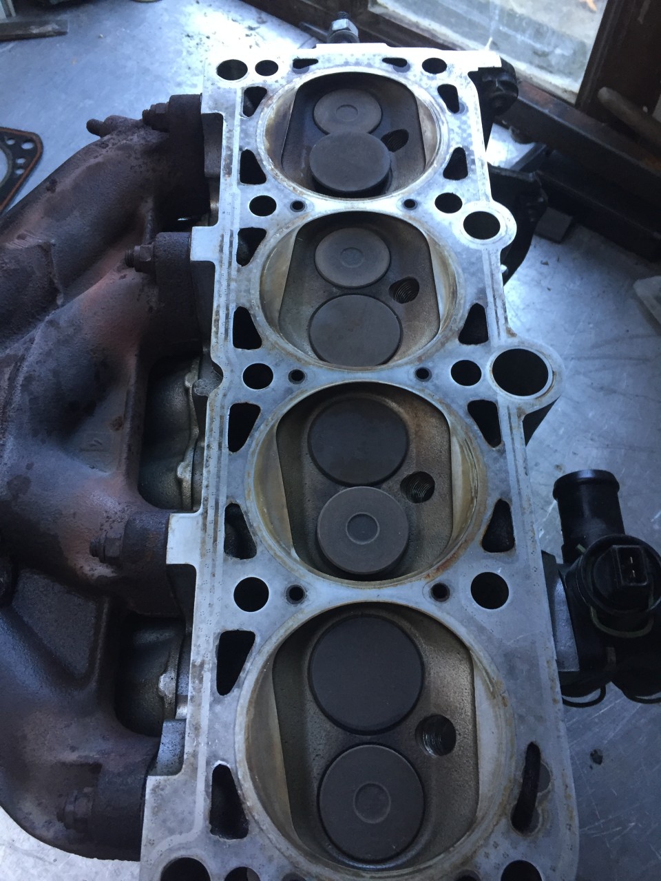

A vérifier mais à priori il n’y a aucune déformation, donc normalement pas besoin de rectifier la culasse :)
Par contre je vais changer les vis de serrage et le joint de culasse par un joint si possible de qualité...
Peut-être cette référence : FEBI BILSTEIN - 19116 ???
Messages : 1615
Inutile de ressurfacer mais un contrôle est nécessaire.
Après , avais-tu changer tes goujons de culasse?
C'est à faire lorsqu'on avoir un serrage correct au couple.
norisknofun
Messages : 39
Prénom : Hervé
J’avais serré au couple puis 180 degrés angulaire mais réutilisé les anciens goujons, tu penses que mon problème de tenue dans le temps peut venir de là ?
Messages : 1615
C'est plus que probable vu que se sont des goujons qui avait été déjà allonger avec le premier serrage.
Il ne faut jamais refaire un moteur en faisant des économies qui peuvent être néfastes par la suite. ;)
Messages : 1408
410000 kms au compteur
