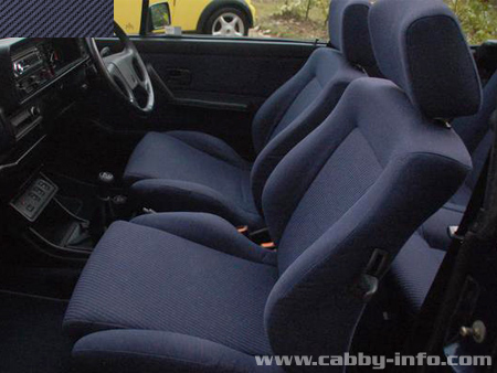

par Cathar Eleven
Ton intérieur s'il était d'origine
- wp47278c8d_05_06.jpg (93.41 Kio) Vu 4372 fois

par Cathar Eleven
Je pense qu'elle est aussi bien rabaissée.

Bizarre aussi que l'intérieur ai été changé à ce kilométrage ? On peut se demander pourquoi ?
Pourquoi le volant aussi alors qu'il devrait être en cuir ? Levier de vitesse non d'origine qui devrait être spécifique et en cuir véritable.
Aérateurs démontés et cendrier.
Baguettes de porte non d'origine...
Peut être un vol ou détériorations sur véhicules peut expliquer cela ? Capote lacérée ?
