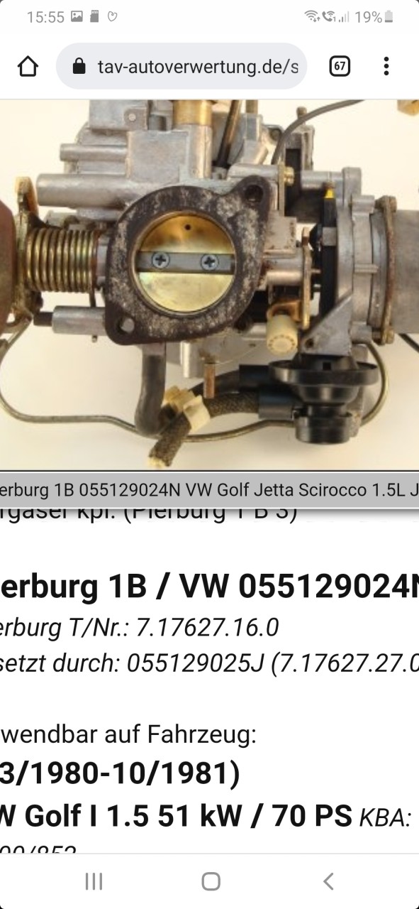

Je cherche à identifier la semelle de carburateur Pierburg 1 B si quelqu un a une photo ?
Merci par avance

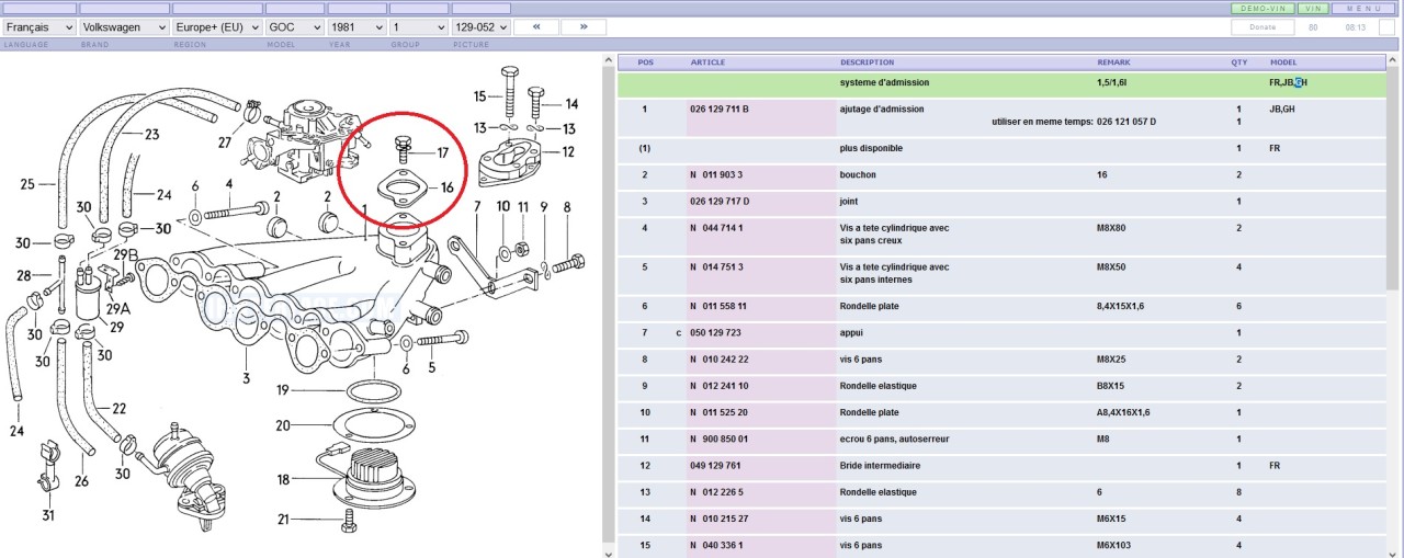

Re: Semelle Carburateur 1B
La numéro 16
Reference du joint:
https://7zap.com/en/part/VAG/049129799H/
- Messages : 12317
dispo chez vw normalement 049129799H

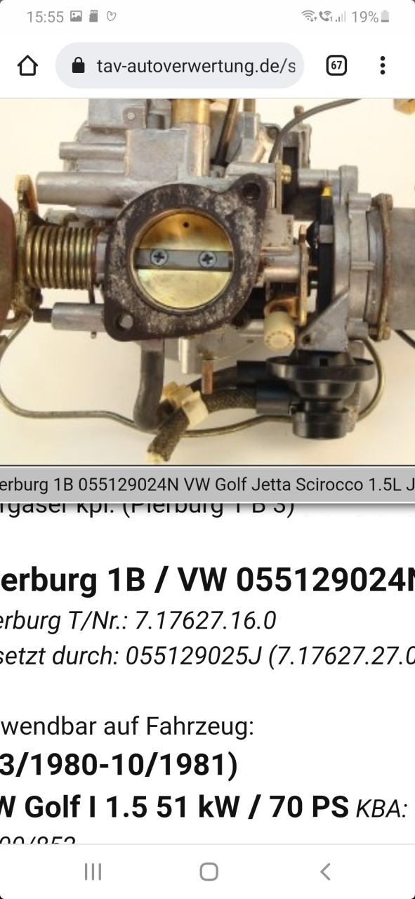

Merci est ce que ca ressemble à la photo en pj le joint en question ?
Ma gollf est de 1981et de la même motorisation que vous)
Elle cale à la décélération donc il y a un pb sur le carburateur

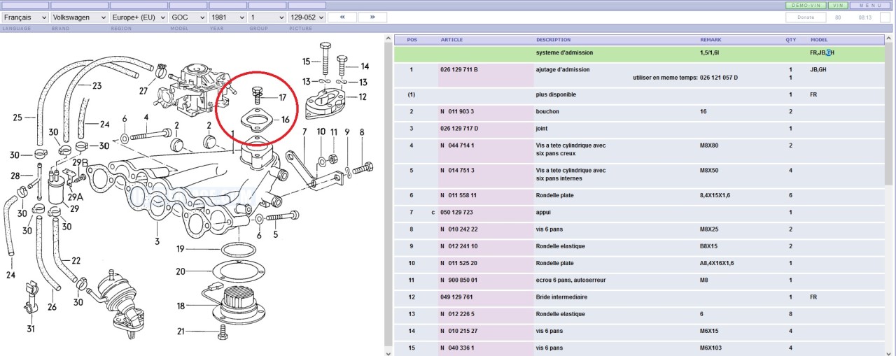

Bonjour,j aimerai bien la fin de la liste des pieces correspondant au schéma du carbu en particulier 19 et 20 , si possible merci par avance
Vas là-dessus et tu trouveras ton bonheur:
https://volkswagen.7zap.com/fr/rdw/
