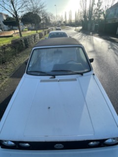

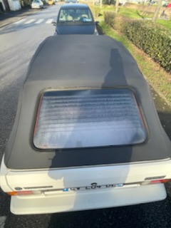

Je vous joins quelques photos, j'en ferai plus quand j'irai la voir

Yach28 a écrit : dim. janv. 30, 2022 23:59 pm La première dont je vous ai envoyé des photos, qu'est-ce qui vous choque ? Les jantes et le filtre à air ne sont pas d'origine mais pour le reste ? Il y aurait une fuite au niveau des soufflets de direction assistée, est-ce que c'est une usure connue ?
La première a été bidouillée.
Un modèle de 1986 a des PPC (petits pare chocs) ce qui n'est pas le cas de celle-ci.
Lèvre de PC repeinte
Kit Karmann alors qu'elle en est normalement dépourvue
Logos Karmann absents
Phares Angel eyes
Clignotants blancs
Calandre sans sigle
Enjoliveur cadre de parebrise cassé
Housses Norauto tachees donc fuite au niveau capote
Sièges en dessous sans doute pourris...
On me dirait qu'avec deux cabs on en a fait un seul que je ne serai pas surpris.
Si tu as une photo de l'étiquette coffre cela nous aiderait

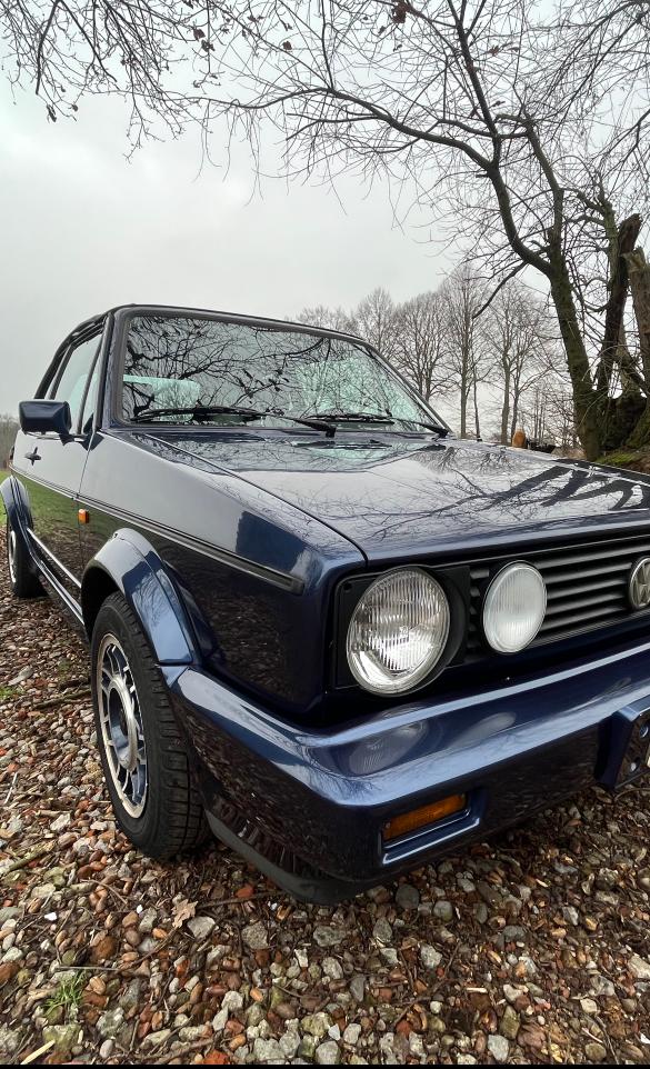

J'ai laissé tomber les 2 blanches. Il reste celle-ci : https://www.leboncoin.fr/voitures/2098862153.htm Certes le CT n'est pas passé mais est-ce que vous voyez déjà d'autres problèmes ? Sinon, j'essaierai d'aller la voir.
Re: Papa veut se faire plaisir
Pas de CT.
Mécanique pas à jour (distri + vidange à effectuer)
pollution à régler
Rouille perforante aile avant gauche
Porte avant gauche de couleur différente : choc mal réparé ?
Pour moi le moteur devrait plutôt être le 1.5l JB 70cv mais c'est un détail.
Bref... il faudrait voir l'entretien réellement fait et les anciens CT car pour moi ça ne me fait pas sauter au plafond
