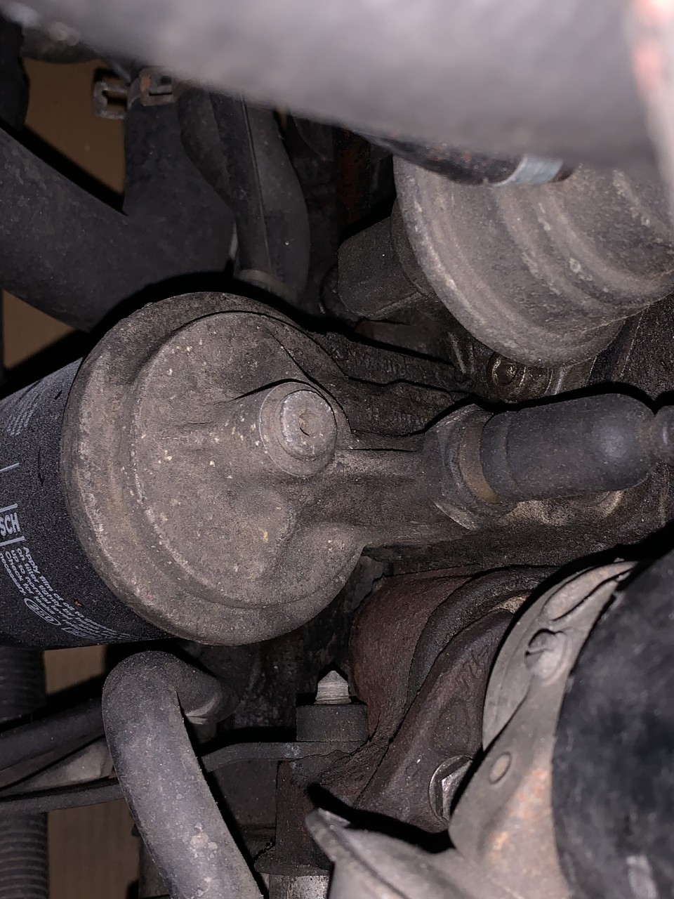

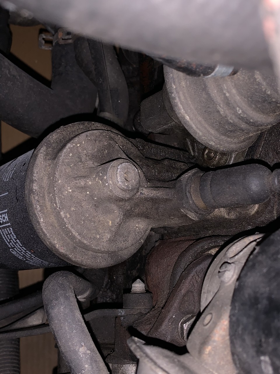

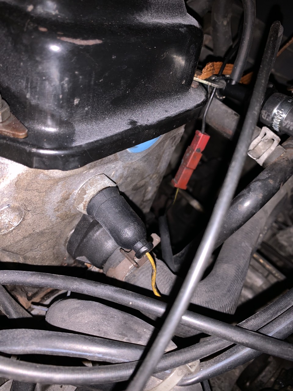

Bonsoir,,, voilà après avoir retourné le forum à la recherche de réponses concernant le modèle de sonde je me tourne vers vous… sur des mano vdo
Donc pour le branchement du mano pression il me faut une double, mais de quel diamètre/modèle ???
Et pour la température j’ai le bouchon sur le porte filtre ou je pourrai insérer une sonde ,mais de quel diamètre/modèle j’ai besoin ??? Ou bien remplacer le bouchon de vidange,,, j’avoue être un peu perdu avec les mesures

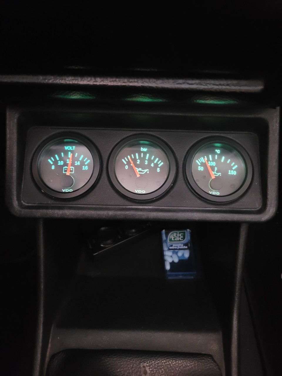

Fait attention à la plage de température de ta sonde.
Faut que ce soit cohérent avec ton mano, 50-150° par exemple

Salut oui bien vu le mano est 50 à 150 je vais faire attention à ça :sup
Messages : 12318
Re: Type de sonde pression/température huile
tu as des manos de pression et en 0/5 ou 0/10 bars donc il faut bien prendre la sonde de pression double en conséquence ;)

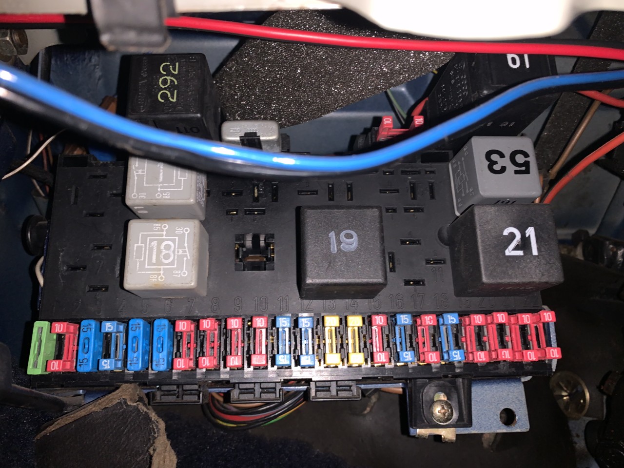

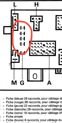

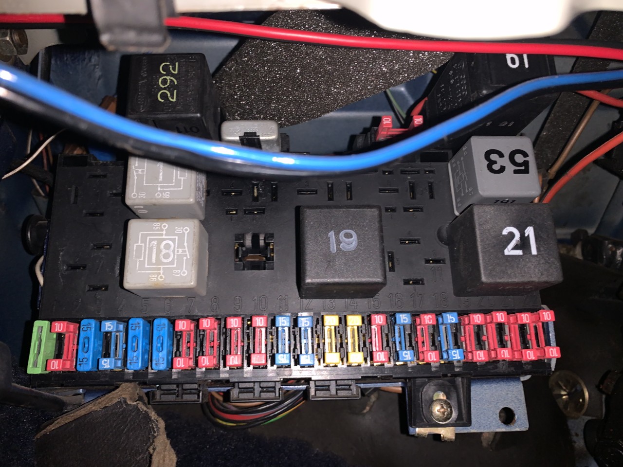

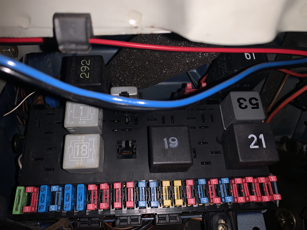

Bonjour, je regarde un peu pour mon futur branchement des manos et il me manque juste le +après contact,, je sais la question à été souvent(trop) posée,,, je sais qu’il faut aller le chercher sur BAF sur une des bornes G a tester au multi,,,
Ma question est la suivante, ou ce trouve les bornes G ??? Je trouve pas où bien je suis aveugle
J’ai regardé sur la page de Electircboy mais je comprend pas
Merci pour votre aide 🙏
Les bornes A, B, C, D... sont au dos de la boîte à fusibles, pas devant !
Anonyme 15959
Message par Anonyme 15959 »
De l'autre côté :)
Tu enlèves la vis et tu décroches la platine.

:mdr3 ok merci c’était ma dernière idée mais je voulais pas faire des bêtises avant de demander
Donc j’enlève la vis j’ai la platine en main je risque pas de tous débrancher et de faire des bêtises ?

Sinon tu prends ton + après contact sur sur le dégivrage ça évite de mettre les mains dans la platine
Message par Stefano »
Je suis pas trop fan de bidouiller des fils ,,, J’ai aussi l’autoradio qui est branché après contacte mais je sais pas comment faire un branchement propre , maintenant à voir si pas trop compliqué via la BAF,,,
