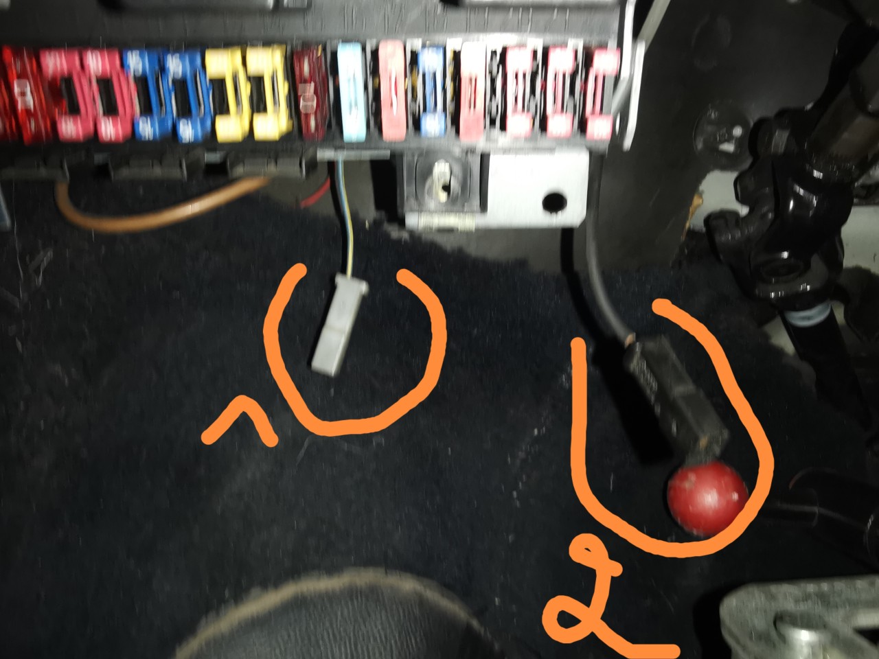

1: fil jaune et bleu derrière la boite à fusible
2: fil brun entouré d'une gaine noire

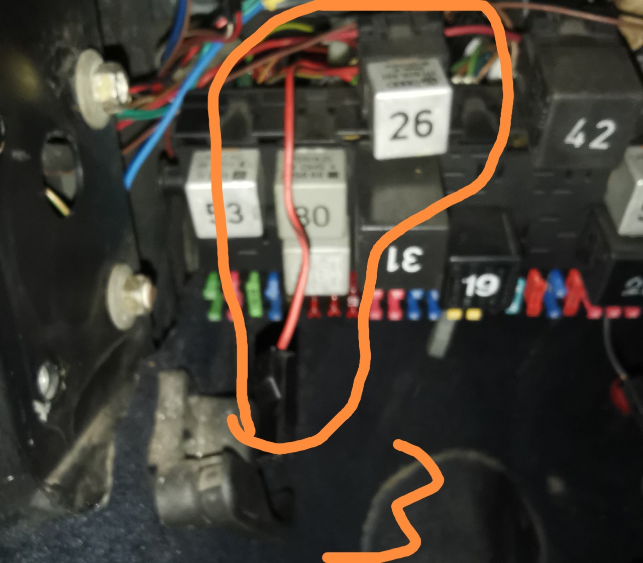

3:fil rouge et noir qui (chez moi) est branché à un relais numéroté 26

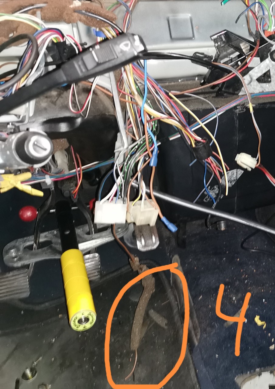

4: fil noir + fil brun dont la fiche a été coupée

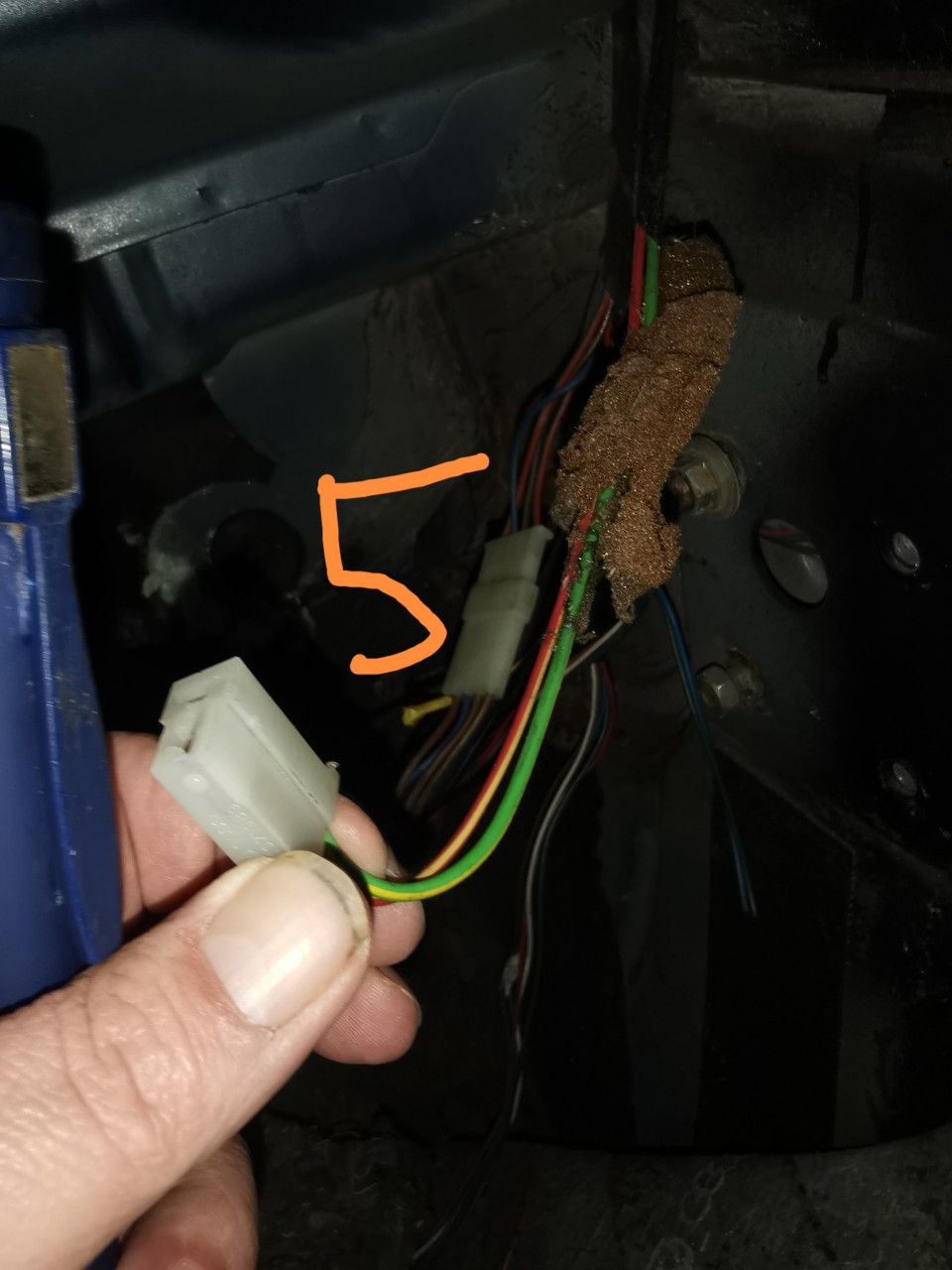

5: fil rouge et jaune +fil vert et jaune qui courent le long du pare brise et sortent côté passager

Les fils bruns sont toujours des fils de masse à brancher donc sur la caisse mais le numéro 2 semble être une bidouille rajoutée tout comme le 3.
Ton fil n'est pas jaune et bleu mais bleu et jaune, c'est un fil à relier à l'éclairage général souvent l'éclairage d'un accessoire type allume cigare, commande de ventil...

Mon 3 est un rouge et noir(je pensais à un + apres contact) relié à ce relais
