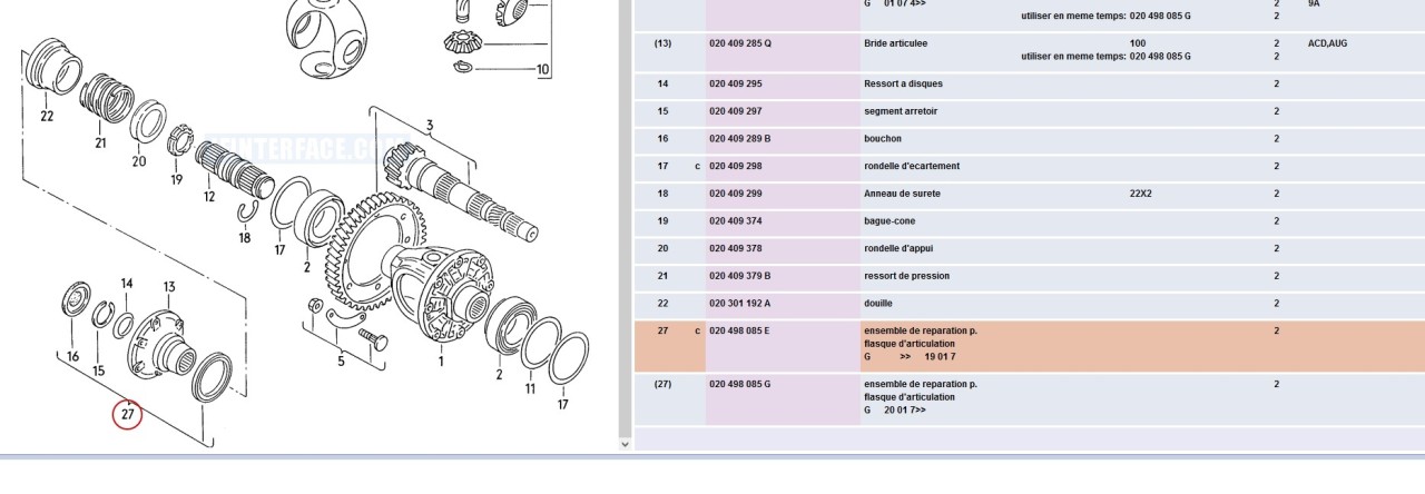

L'ensemble de réparation est encore disponible chez vw pour 30€ pièce
les joints seuls
https://www.werk34.de/en/gearbox-drive- ... 085-e.html
