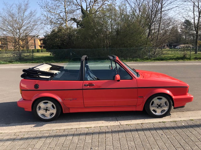

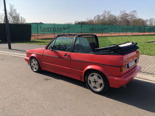

Elle est montée ( ou descendue ...)
:mdr2

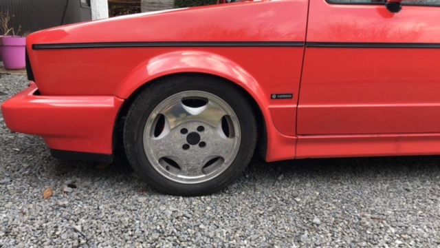

Oui je vais les remonter de 2cm c'est trop bas ... Ça touche en tournant ! Mais je n'avais plus le temps de faire de modifications.

Voilà c'est remonté d'un poil : Ca n'a plus l'air de toucher ..
C'est moins confortable que l'origine, mais c'est plus rassurant : l'arrière ne fait plus de vague sur une bosse a 90 km/h. Elle vire aussi plus à plat.
Pour changer le réglage, le plus long c'est d'enlever les roues. Tu décales avec la clé et tu sais faire tourner la bague à la main.
Never drive faster than your guardian angel can fly

Pour info, je l'ai encore remontée d'un cm ( sur l'amortisseur ), ça à l'air plus confortable ....

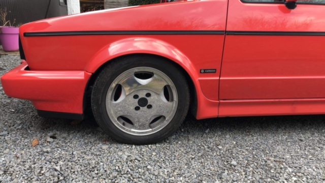

Je roule avec depuis 1500 km et c'est très ferme (j'ai également tous les Silentblocs en polyuréthane mais les butées d'origines neuves). Niveau tenue de route, c'est franchement incomparable avec de l'origine. Ça vire à plat et on est au début réellement surpris de la vitesse à laquelle on peut prendre un virage.
Le hic selon moi, c'est que c'est trop bas à mon gout (on doit être à -4cm et j'ai environ 1cm d'espace entre le pneu et l'aile) et on perd en confort si on souhaite remonter un peu puisque qu'on doit comprimer le ressort.
