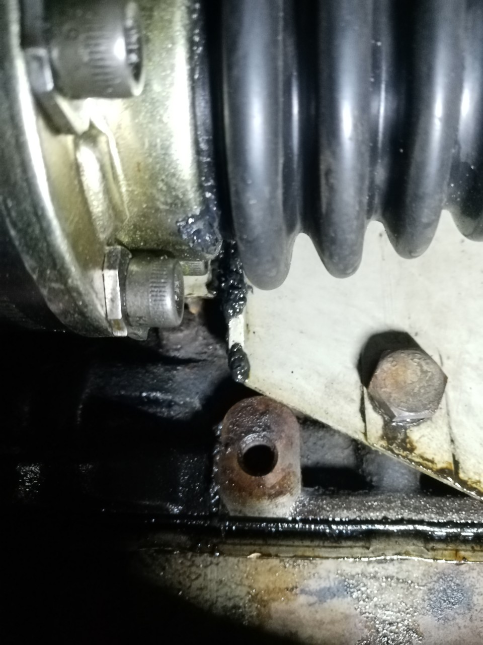

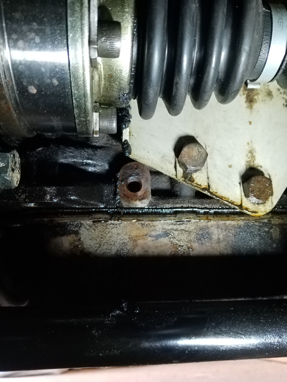

Lors de mon CT, le controleur m'avait indiqué que j'avais de la graisse coté cardan/transmission qui sortait! j'ai été voir et effectivement, il y a de la graisse, sachant qu'il est quasi neuf...je suppose que ce n'est pas normal!
votre avis?
je ne vais pas créer un nouveau sujet, donc je reprends celui du départ!
votre avis?
- Messages : 12314
Re: jeu entre cardan / boite, normal?
il viens d’où le soufflet neuf ?
- Messages : 1630
- Année : 1980
- Version : GLS
- Localisation : Oise
A surveiller simplement car ce n'est pas rare qu'il y ai eu un trop de graisse au montage.
$ebi
- Messages : 1177
- Voiture : Golf 1
juste pour dire que depuis, j'ai été voir sous la caisse, et je n'ai pas retrouvé de graisse (apres 300km environ), il devait peut être y avoir un trop plein de graisse
- Messages : 1630
- Année : 1980
- Version : GLS
Ce genre de soucis n'est pas rare sur les cardans neuf de nos jours.
