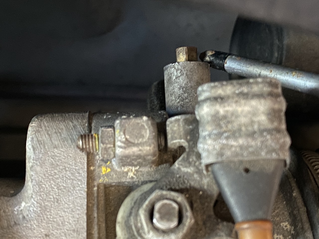

Merci de la réponse. Où trouver la vis de réglage du ralenti ? Photo peut-être ?

C'est quoi comme moteur ?
Ton profil n'est pas alimenté.
Tu parle d'injection mécanique donc je suppose que c'est un dx
La vis de ralentis se trouve derrière le papillon et ce n'est pas une butée de retour de câble comme dit plus haut.

Je te l'ai dit
Derrière le boîtier papillon, côté pare-brise,
Pas facile à voir
Pas facile à voir

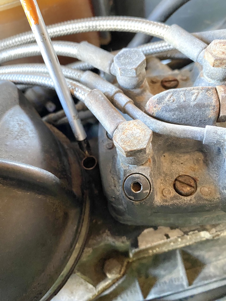

Elle est où la vis de richesse sur ton moteur ?
Pourrais-tu nous la prendre en photo.

Re: Qq broutilles…
C’est l’orifice par lequel je plonge une clé allen 3 pour régler la
Richesse
Richesse
Jerome1124
- Officier forumeur
- Messages : 54
- Enregistré le : ven. oct. 15, 2021 17:58 pm

Re: Qq broutilles…
Oui c’est celle ci.Jerome1124 a écrit :Mialhe : c’est celle ci ?
Au passage regarde l’état du joint torique, le miens était cuit et le ralenti se déréglait au bout de quelques km.
Tu as un bon pre-réglage du ralenti en vissant à fond et en desserrant d’un quart de tour. Puis tu affines moteur chaud
Jerome1124
- Officier forumeur
- Messages : 54
Re: Qq broutilles…
Ok. J’ai essayé de tourner. Elle tourne mais pas d’effets sur le ralenti le peu tourné…
