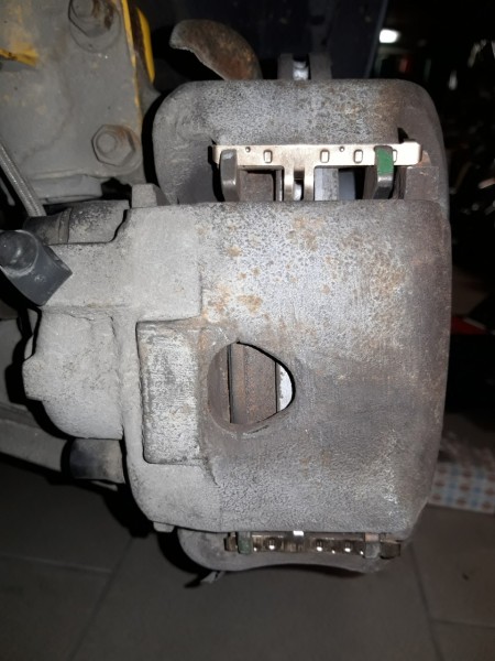

Quelqu’un peut me fournir une photo du montage des clips de rappel des plaquettes avant ?
J’ai récupérer cette auto mais tout demonté
J’ai bien support d’étirer , etrier et plaquettes neuve mais afin d’être sur du montage.
Seb

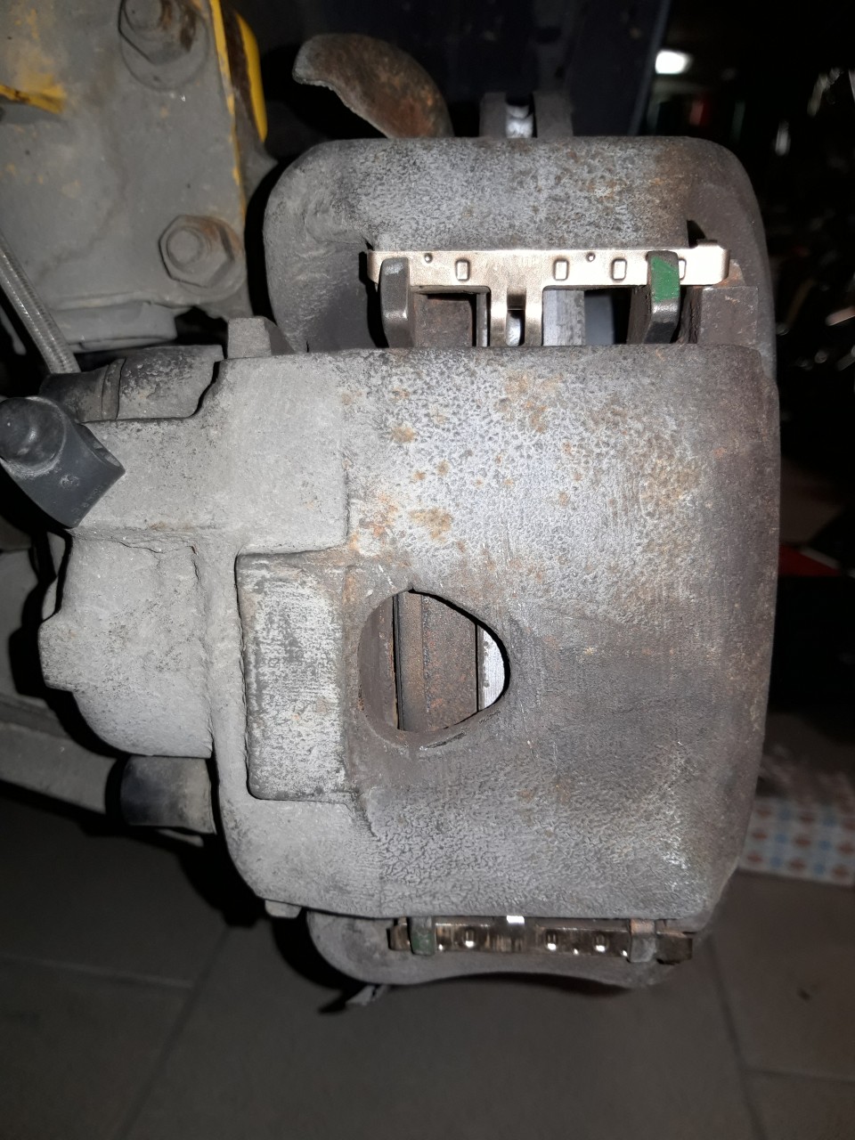

Bonsoir. Pour l'instant c'est la meilleure vue que j'ai.

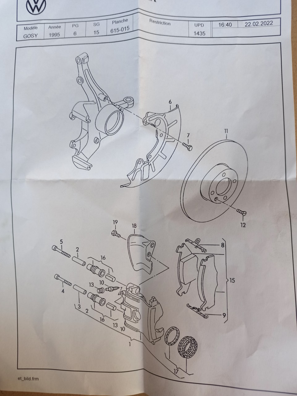

https://www.passiongolfgti.com/spip.php?article177

Merci 👍🏻

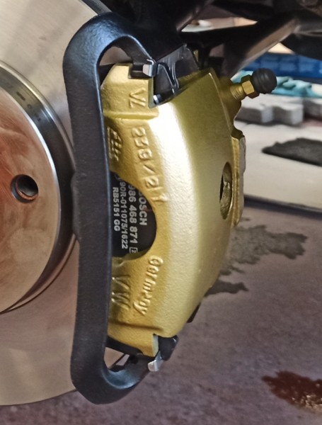

Si ça peut aider.

Sauf que sur ton shémas les épingles sont à l'envers
Modifié en dernier par MIALHE le sam. mars 19, 2022 10:20 am, modifié 1 fois.
Messages : 2611
Re: Photo etrier avant golf 1
Hoo zut j'ai même pas fait gaffe 😡 . Je fais ça sans schéma d'habitude.... pardon
