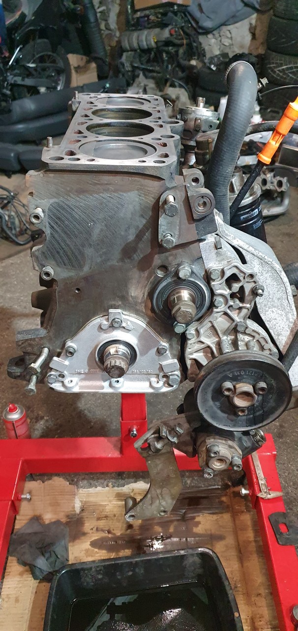

Voilà une photo de mon moteur, une partie des pistons est plus haute et remonte vraiment à fleur du plan de joint (sur la photo je ne suis pas au PMH, il y a encore quelques mm qu'on voit sur le tour du cylindre)

Monter des soupapes légèrement plus longues ou plus courte ne changera absolument rien.
C'est l'arbre à cames qui détermine la levée des soupapes. Une petite différence de longueur de soupape (on parle ici de quelques dixièmes de millimètre) sera compensée par le poussoir hydraulique.
Le seul paramètre qui change avec la longueur de la soupape c'est le tarage du ressort. Et encore, avec une si petite différence en longueur je suis pas sûr qu'il y ait d'incidence, surtout sur un moteur d'origine.
Ce n'est que mon humble avis, à toi de voir... ;)

En fait j'y ai repensé aujourd'hui et effectivement je me suis fait la même remarque, en fait quand on compare les mesures comme ça, on se dit que de 91.35 à 91.9 ça fait une grosse différence mais effectivement il n'y a que 55 dixièmes de mm....
Donc finalement c'est pas si énorme que ça !
