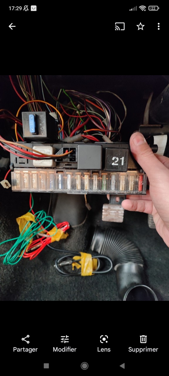

Bonjour, du coup je suis aller voir au garage. Je pense que la modif avait était faite pour la pompe a essence. La platine date de 1993 a priori (c est marqué dessus) donc elle avait dû être changee sachant que la voiture n avait pas roulé depuis 1995... Je vous met une photo de la boîte qui a l air propre a première vue. Dites moi pour la modif svp merci

Oui tu as déjà la modif du relais de pompe ;)
Re: Electricite golf gli 06/1980
Ça c'est une bonne nouvelle.
Maintenant, il faut que tu sortes les broches carrées, toute la rangée du bas.
Il faut vérifier les broches, si elles ne sont brûlées ou charbonnées.
La modif se faisait au début des années 80. Donc ça a eu le temps de chauffer les broches rondes.
Du nettoyant contact électrique ne fera pas de mal au remontage

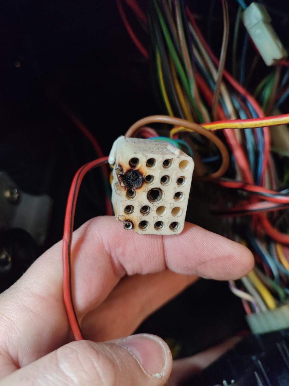

Quand tu parles de chauffer...

Il y a que celui là et par contre la platine derrière est nickel ...
La broche neuve existe, et vw vend des bouts de fils avec la fiche sertie pour la broche.
Il existe un outil pour extraire les fiches dans la broche, moi perso, j'avais utilisé un tournevis plat d' horloger juste pour rabattre la languette.

Merci j ai trouve sur eBay le connecteur. Par contre ni connaissant rien en élec comment se serti le fil dedans vous savez? Matériel spécial? Comment voir à quoi correspondent les emplacements brûlés en soit le 8 en l occurence?
