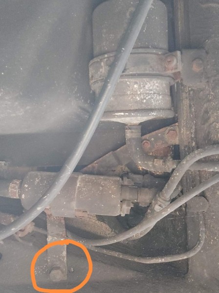

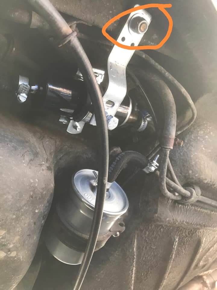

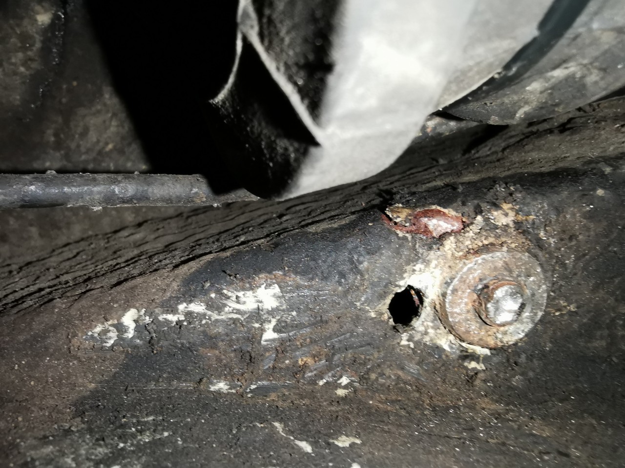

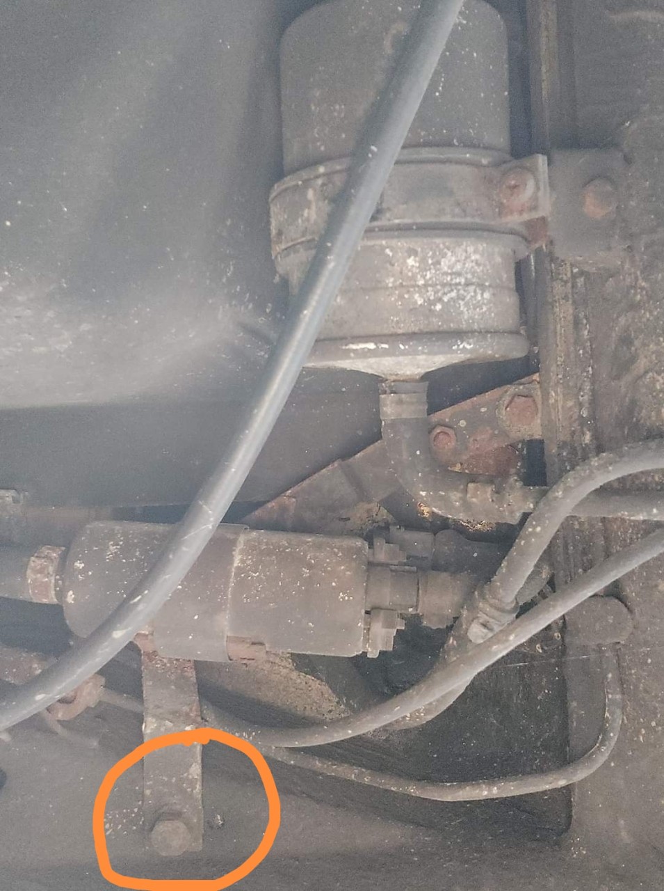

Quelqu'un par ici pourrait il m'aider avec son expérience...?
Je m'explique:
Ma pompe à essence est attachée avec un colson en plastique, je voudrais remettre une patte de fixation(j'en ai une venant d'un 2H).

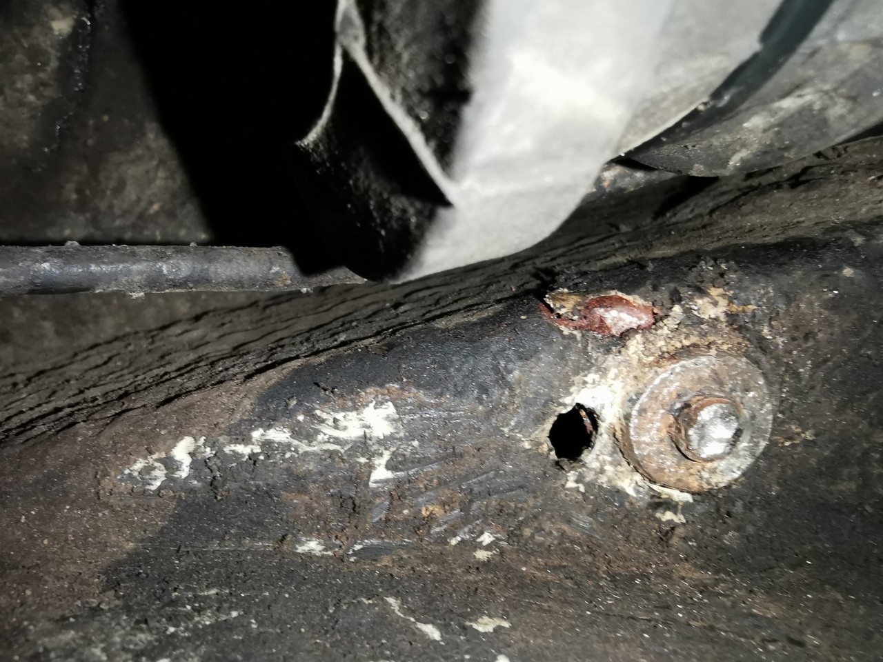

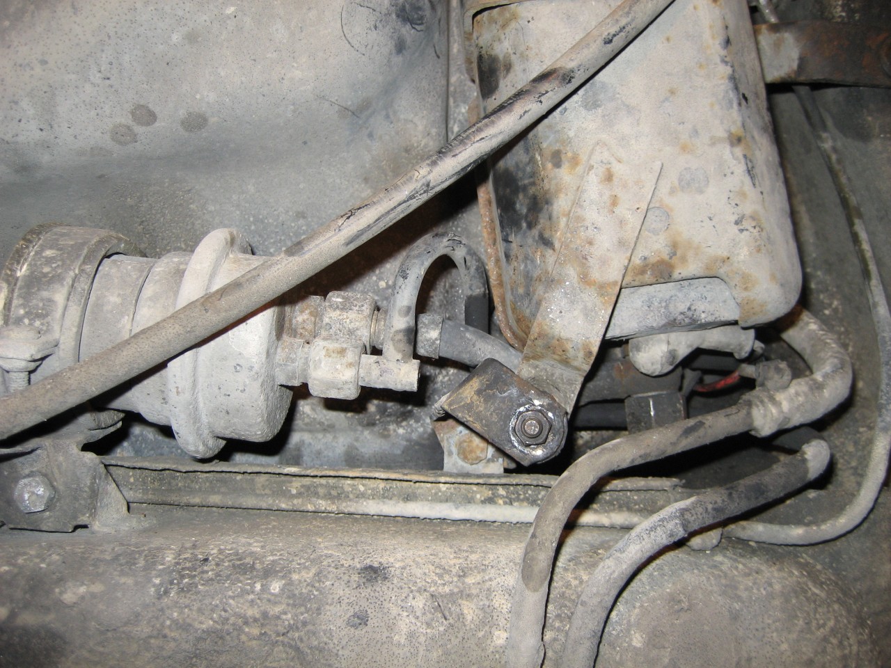

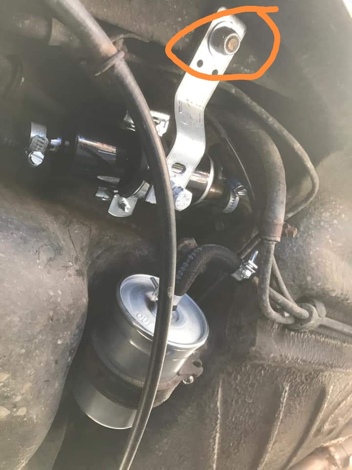

Sur ma voiture il reste un morceau de vis à l'emplacement prévu(photo 2), seulement je me demande si c'est un boulon fixé au chassis auquel vient se placer un écrou (comme sur la photo1)ou si c'est un boulon qui vient se visser sur le chassis (comme sur la photo 3) auquel cas je pourrais tenter de l'enlever et replacer la patte avec un nouveau 🤔
En espérant que quelqu'un puisse m'éclairer😅

Bonjour, merci pour ta réppnse malheureusement cela ne m'aide pas vraiment 👍

Perso je perce et je taraude un filetage. C'est simple et rapide.
Courage c'est rien de compliqué 👍

Merci pour ta réponse, je pense également que c'est la seule solution car effectivement la visse était fixée au chassis

Barbero a écrit : sam. avr. 02, 2022 14:14 pm Perso je perce et je taraude un filetage. C'est simple et rapide.
Quelle mêche utiliser pour percer ? Car j'ai essayé avec une mêche à métaux mais cela n'a pas beaucoup d'effet, y a t il des mêches plus efficaces ?
Re: Fixation pompe a essence
Avec une pince grip, ou une pince auto serrante, là si ça casse, après tu n'auras plus le choix de percer.
Mais le plus simple c'est de poser un insert dans le trou à côté
Messages : 2589
Oui c'est aussi faisable ( écrou sreti ou tubulaire c'est pareil)
Mais pour moi percage diamètre 5 et vis rapide genre comme sur les ailes Renault dans le temps. Celles avec un gros filetage. Enfin le plus simple c'est de faire avec ce que vous avez 👍
