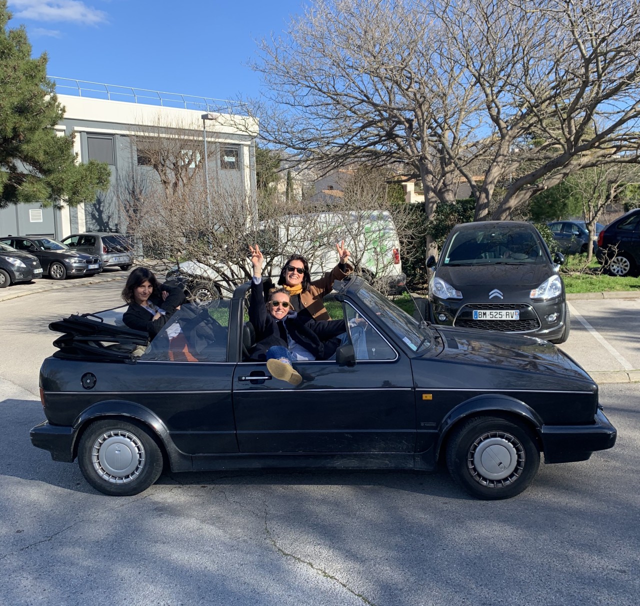

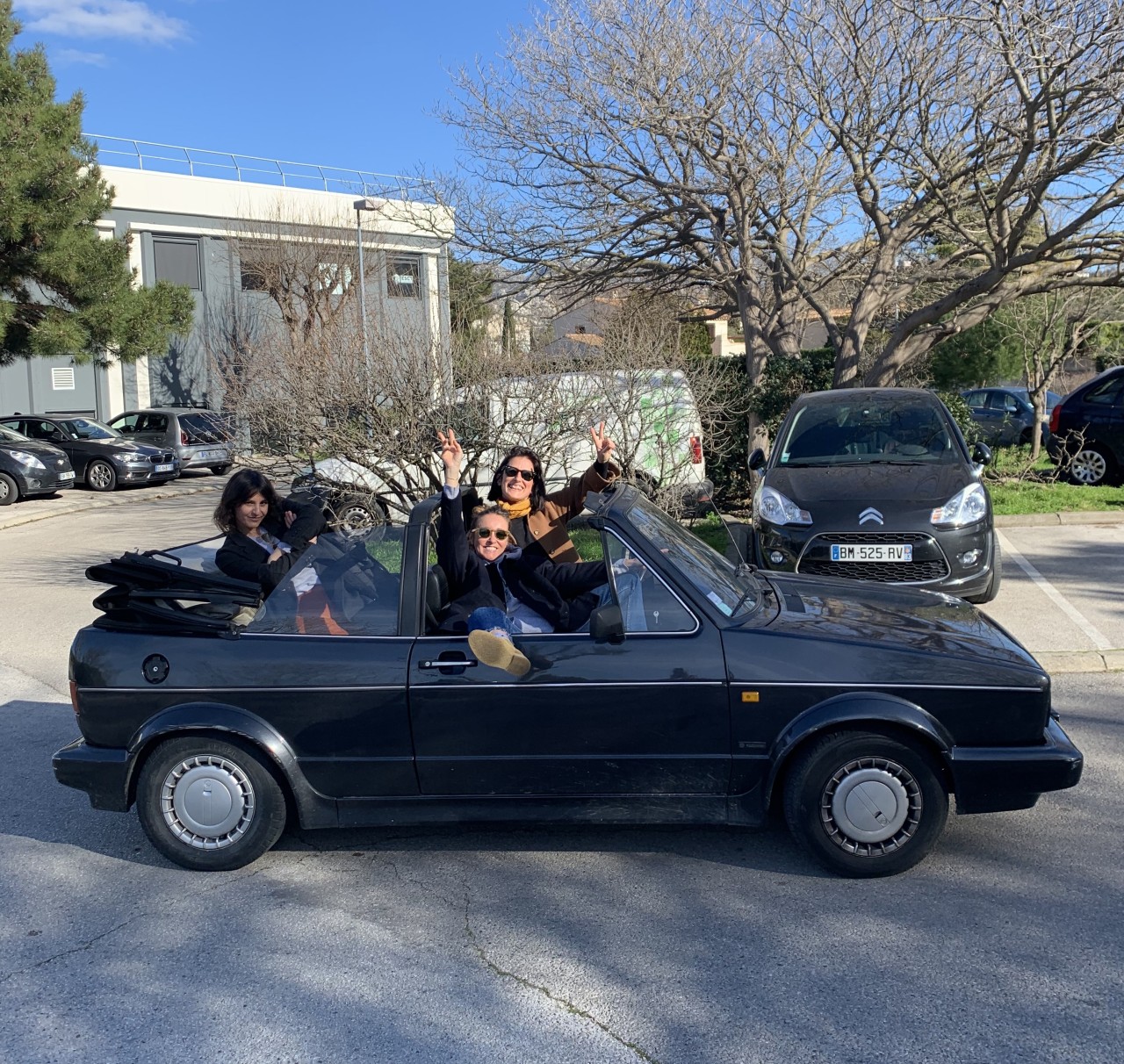

Re: Lèches-vitres Golf 1 Cabrio 1988
@cathareleven : Merci de ton retour. C’est ce que m’ont donné comme info les conseillers des sites que j’ai contacté. Et en effet, même si elle est de Janvier 88, mon numéro de série la rentre dans la catégorie 79/88.
Après je t’avoue que jusqu’à lors je ne me suis jamais vraiment préoccupée de chercher des pièces, je suis novice et peut-être pas assez passionnée ou par manque de temps
J’ai pas des masses de photos de ma Golf (d’ailleurs je me dis qu’il faudrait que j’en fasse pour constituer un dossier pour la valeur), désolée pour la photo de copines
Merci de ton aide en tout cas.

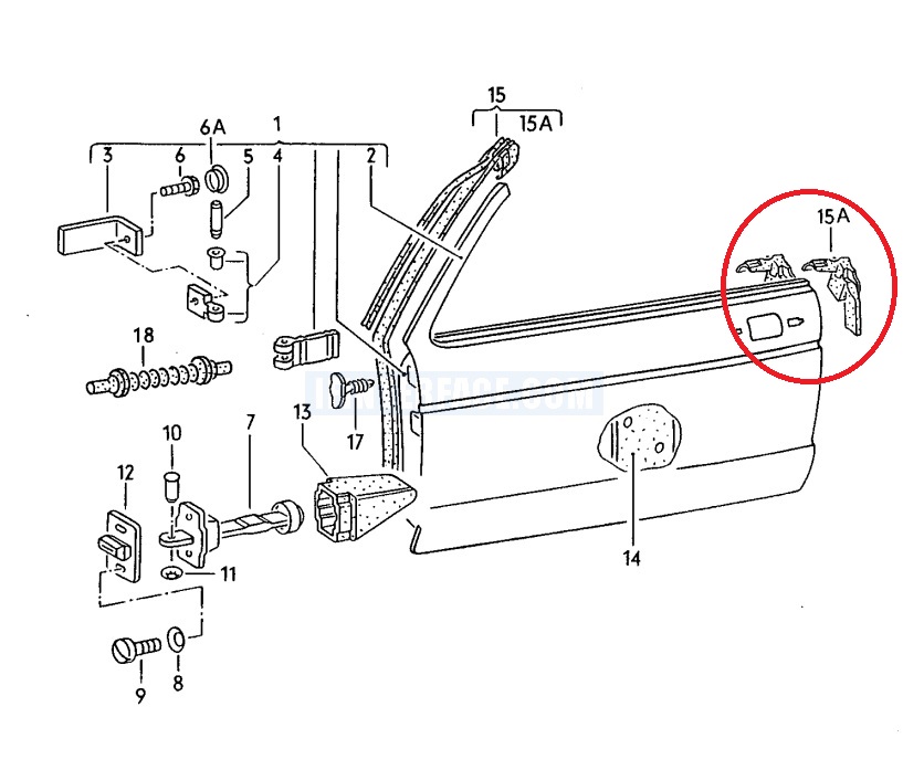

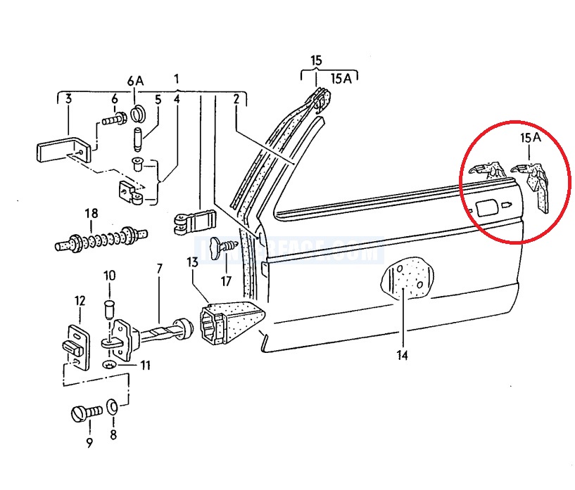

Regarde si tu as la pièce ref 155837915 B tu saura exactement de quel joint de quelle année tu as besoin
Une photo de l'étiquette de coffre permettrait d'en savoir plus.
C'est sans doute une des 1ères GPC du marché fabriquée en 87 et millésime 88.
Il y avait encore des liserets chromés encore partout comme la PPC de 87.
Donc c'est un cabrio plutôt 88-93 avec quelques particularités de finition d'avant 88.
Oliv, avec son répétiteur de clignotant, ce serait pas une italienne ?
Ça changerait quelque chose ?
