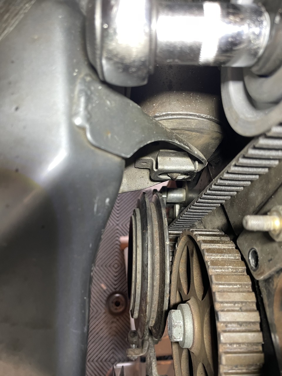

J’ai changé ma courroie de distribution, tous les repères que j’ai pris ( repères ancienne courroie reportés sur la nouvelle ) sont ok.
La roue crantée de l’AAC est bien au niveau du plan de joint, là où j’ai un doute c’est sur le calage de la poulie de villebrequin et la roue crantée d’accessoire.
Visuellement en regardant par dessus l’alignement semble ok et est le même qu’avant démontage mais si on regarde l’alignement de face pour moi il y a une dent de décalée entre les deux, il faudrait que je remonte d’une dent la roue crantée d’accessoire.
Que feriez vous, laisser comme avant ou tout reprendre ?
Comment vérifier si je suis bien au PMH avec les alignements actuels ?
Merci par avance. :sup

Vue du dessus ça semble bien
De face je n’ai pas le pointeau, il est sur la dent du dessous

J’ai vérifié le tuto d’où mon interrogation sur les repères.
Mes photos sont représentatives, j’ai lu sur ce forum que bien souvent il y avait une dent de décalée entre la poulie de villebrequin et la roue d’accessoire.
Je ne comprends pas pourquoi me renvoyer vers le tuto.

Ce n’était en aucun une critique, au contraire si je viens ici c’est pour échanger et accepter les remarques/conseils.
Pour le tuto je l’ai regardé avant/pendant/après et encore après :D
J’ai lu sur un autre forum que le moteur ne pouvait pas bloquer sur les 1.8DX même avec un mauvais calage. Je vais faire deux tours de vilo pour vérifier mais j’aurai tendance à dire qu’il y a un décalage d’une dent, le montage avant dépose de l’ancienne courroie était identique.
J’aimerai vos avis, referiez vous tout et donc l’allumage et vous laisseriez comme avant dépose ?

Quand je vois ta photo (pas évident de juger) mais j’ai l’impression que comme moi la roue crantée d’accessoire est un peu plus basse comme moi.

Tu as raison, mais dans un sens ou dans l’autre le décalage était bien plus important.
Comme toi le moteur tourne très bien, aucun point dur quand tu tournes à la main, donc pour moi c’est bon..

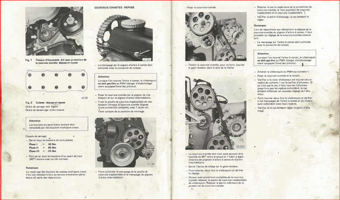

Re: Calage distribution qu’en pensez vous
Comment est la tension de la courroie ?
C'est peut juste ça qui décale légèrement, pour moi sur la photo, il n'y a pas une dent.
Comment est le repère sur le volant moteur ?

La courroie est bien tendue, je peux l’emmener à 90deg sans plus.
Effectivement sur la photo je suis au bout de la dent et juste en dessous j’ai le repère. Tu penses que je devrais tenter de tendre la courroie ?
Je n’ai pas vérifié le volant moteur, je vérifie demain.

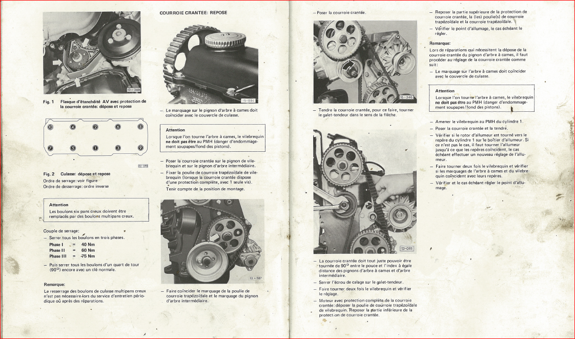

Message par Anonyme 17187 »
J’ai bien respecté le sens de rotation pour le serrage du galet.
Dis Summit, ta capture provient de quelle RTA ? Celles que j’ai sur golf 2 et golf 1 GTI ne sont pas aussi détaillées.
