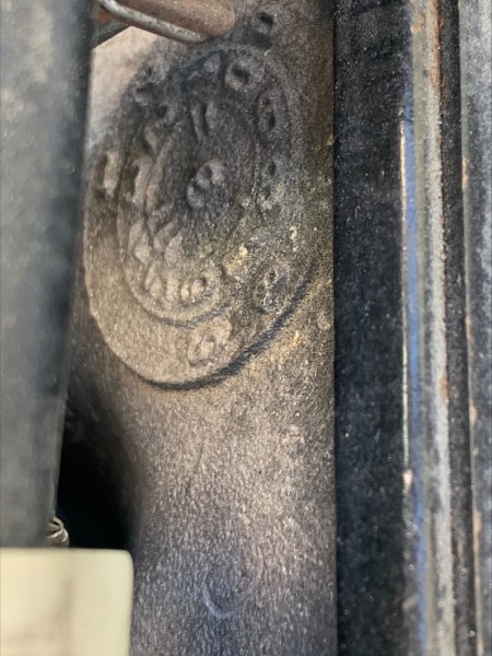

bonjour tout le monde
j'aimerais savoir quel est le modèle de moteur car pas d'origine (la BV non plus d'ailleurs)
à mon sens avec le peu d'info que j'en ai : ex moteur de golf gti 1800 ?
j'ai relevé la frappe moteur, j'ai fait quelques recherches sans succès...
nul doute que vous, vous saurez !

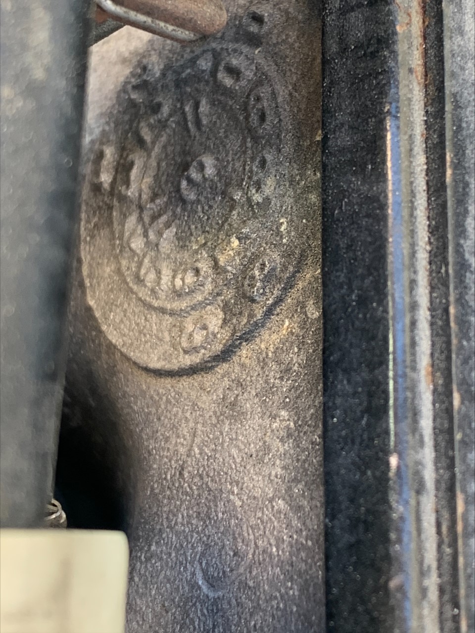

Tu as la référence type moteur à côté du numéro du moteur.
Ce numéro est inscrit sous la plaque ronde que tu as photographié
On ne le voit pas trop car souvent encrassé et il faut gratter et nettoyer un peu

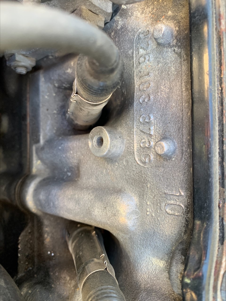

bonjour et merci olive4
effectivement l'endroit était cracra et pas évident : faut le savoir
donc motorisation EV 142 984 ?!
j'ai recherché plus d'infos sur le forum et sur le net mais sans succès... j'aimerais en connaître les caractéristiques

C'est un moteur de GOLF 2 GTI 1.8 8 soupapes de 112cv.

Sauf que tu roules en toute illégalité vu qu'apparemment, tu devrais avoir un 90cv.
Attention aucune couverture de l'assurance en cas d'accident.

je viens juste de vérifier la carte grise justement qui comporte le type 155EX2A...
le moteur a été changé quelques années après l'immatriculation arffff

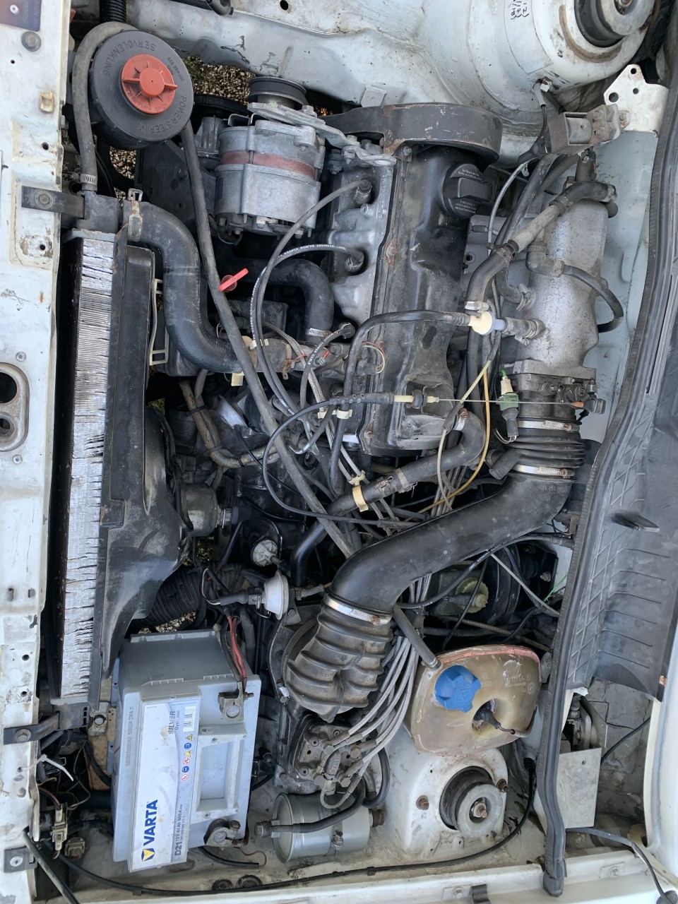

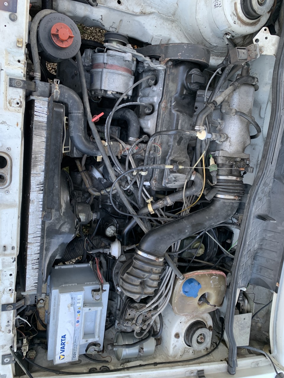

Tu ferais une photo de ton moteur s'il te plaît qu'on comprenne comment ce bloc a été monté ? Merci

photo faite : j'espère que ça sera assez précis

l'injection a l'air de provenir d'un DX même si le bloc est un EV (identique au cabrio DX post 84 en fait)
