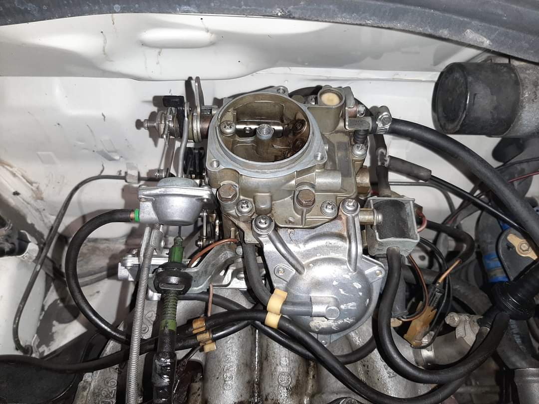

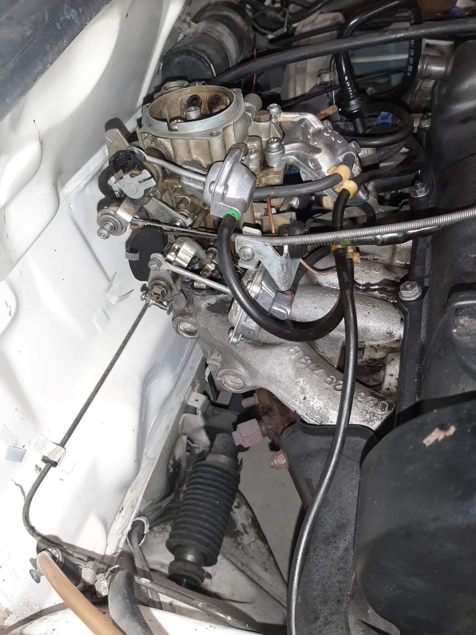

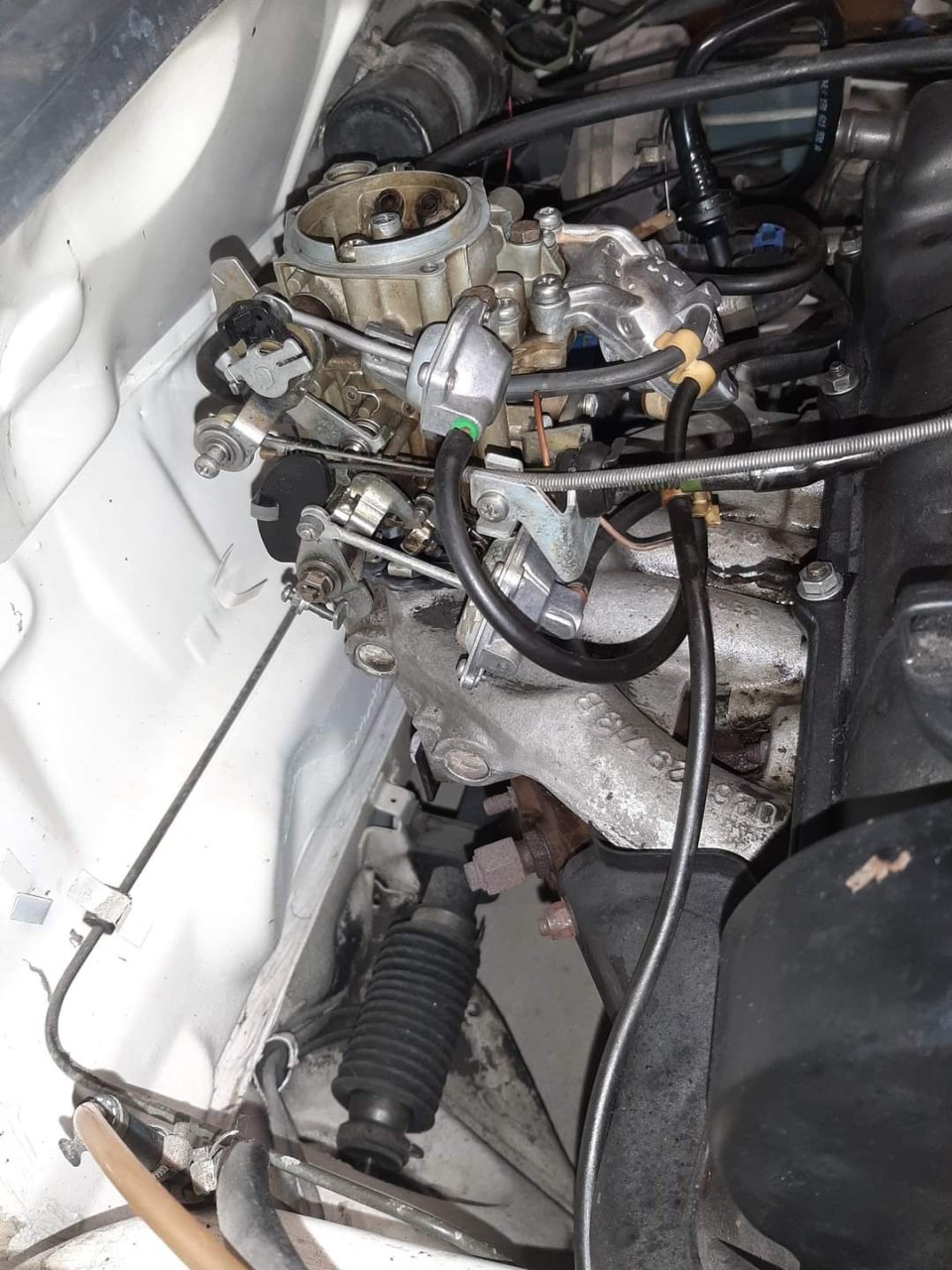

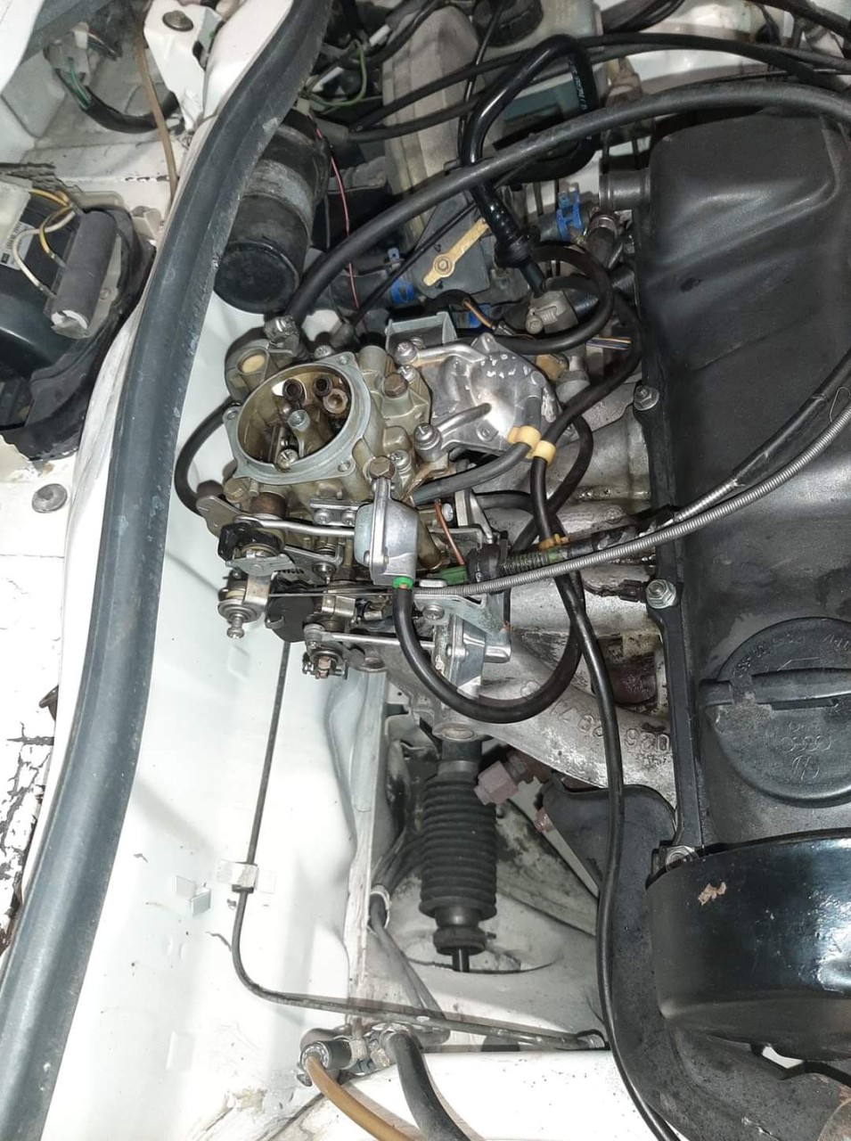

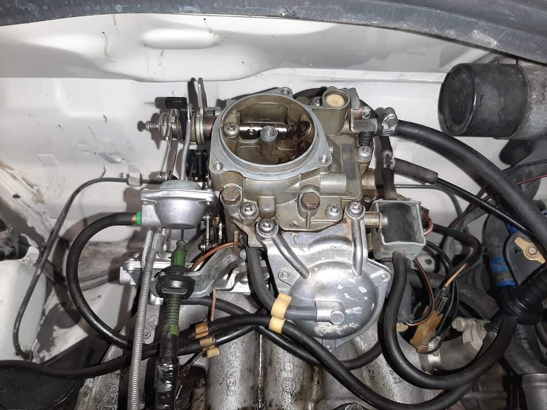

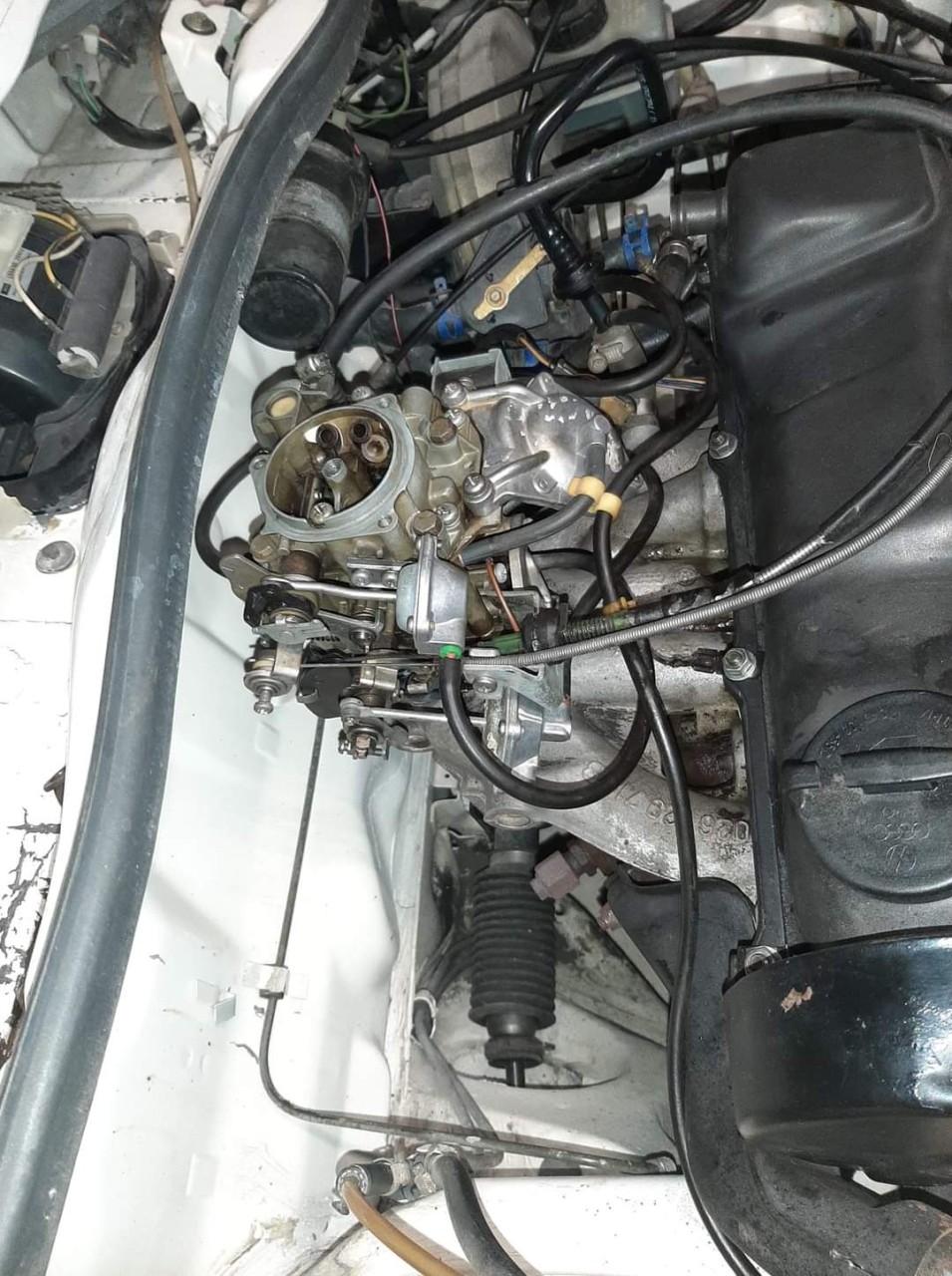

Bonsoir
Voici des photos de mon carburateur
Si quelqu un peut m aider

Re: carburateur keihin
et il se passe quoi quand tu tire le starter ? c'est pas juste un probleme de câble ?
Quand je tire le câble le volet ne se ferme pas
J ai l impression qu il manque une liaison entre ce volet et le reste
