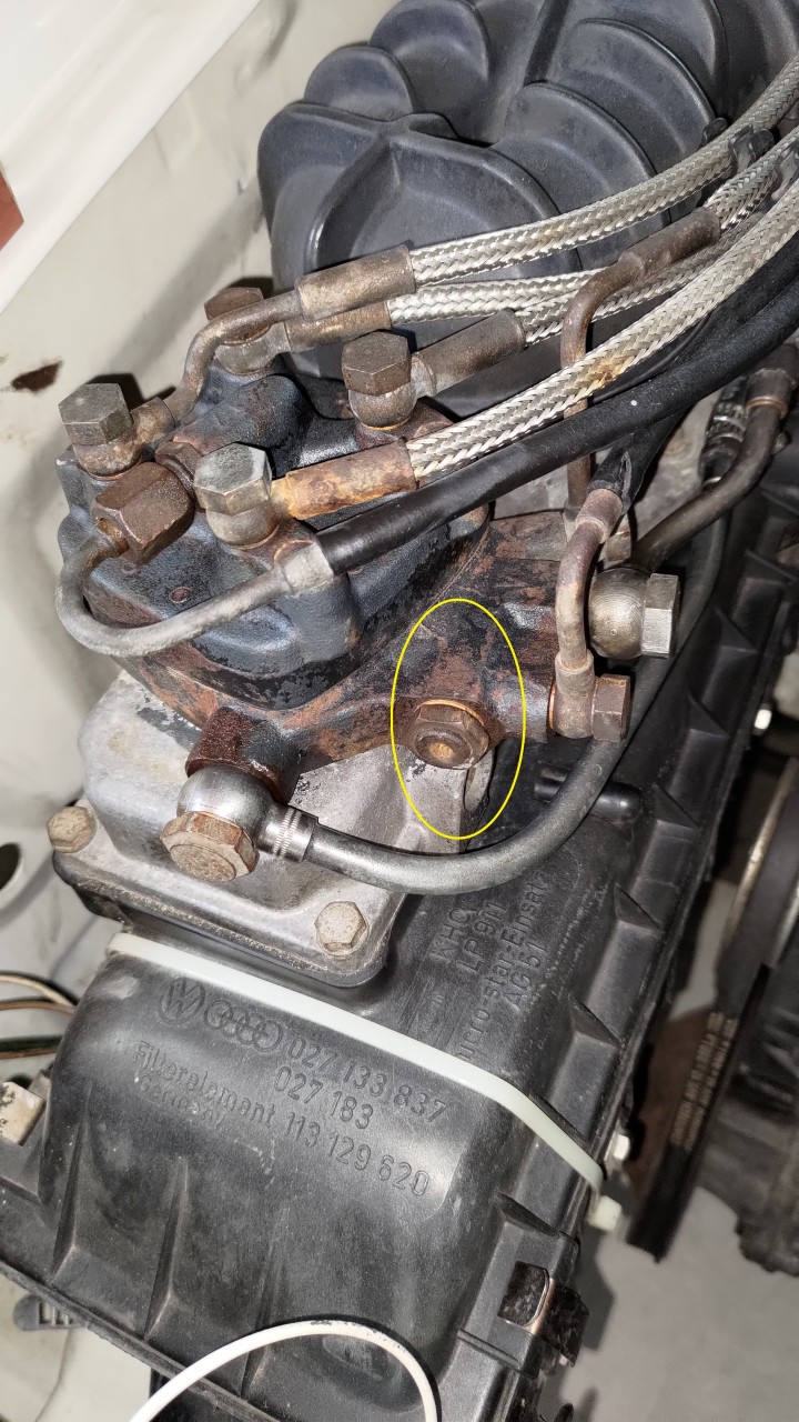

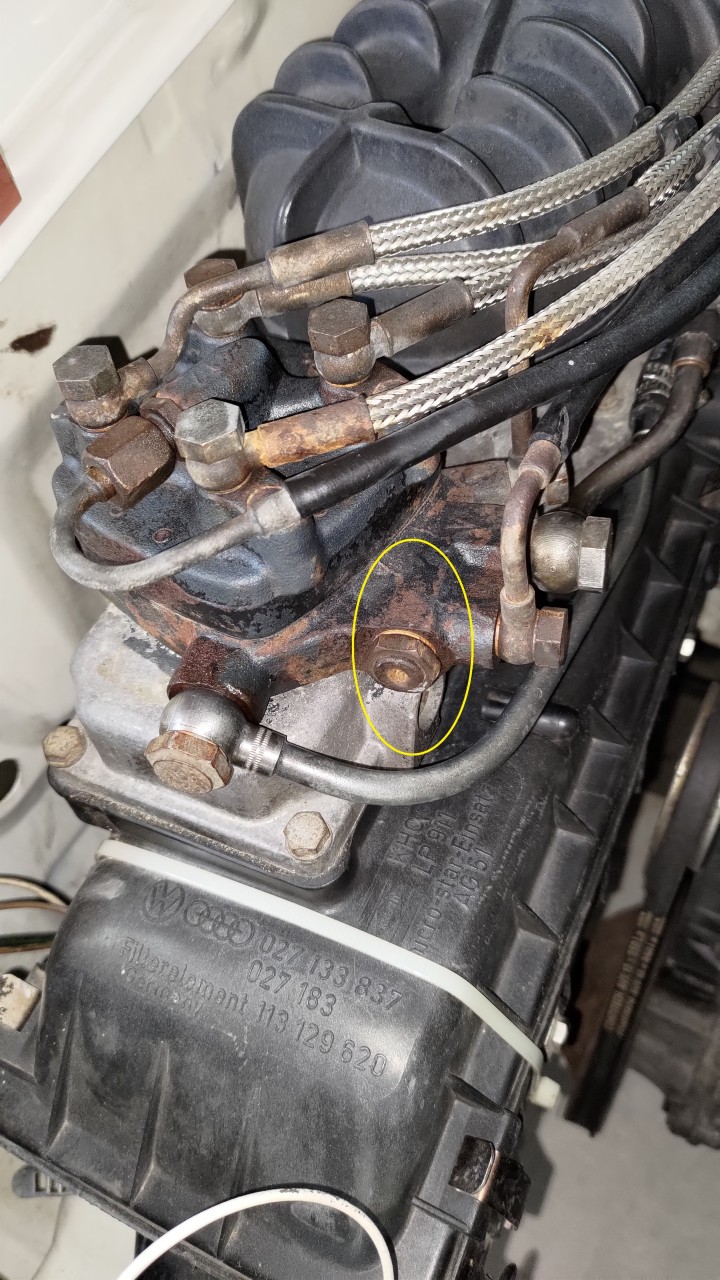

Qu'entends tu par régulateur de pression principal ? si c'est la vis avec ressort entourée en jaune , c'est le premier truc que j'ai regardé et nettoyé hier (:
Autrement je ne vois pas d'autres pièce par ou est susceptible de passer de l'essence :hmmmm

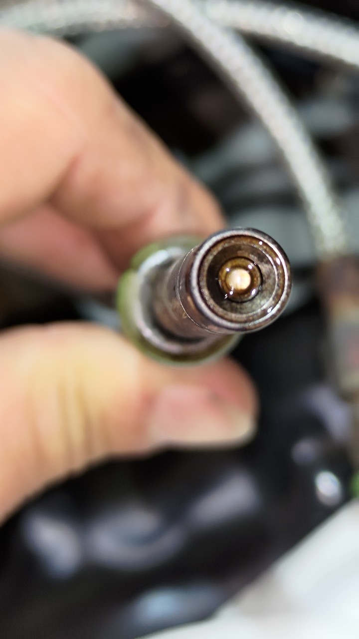

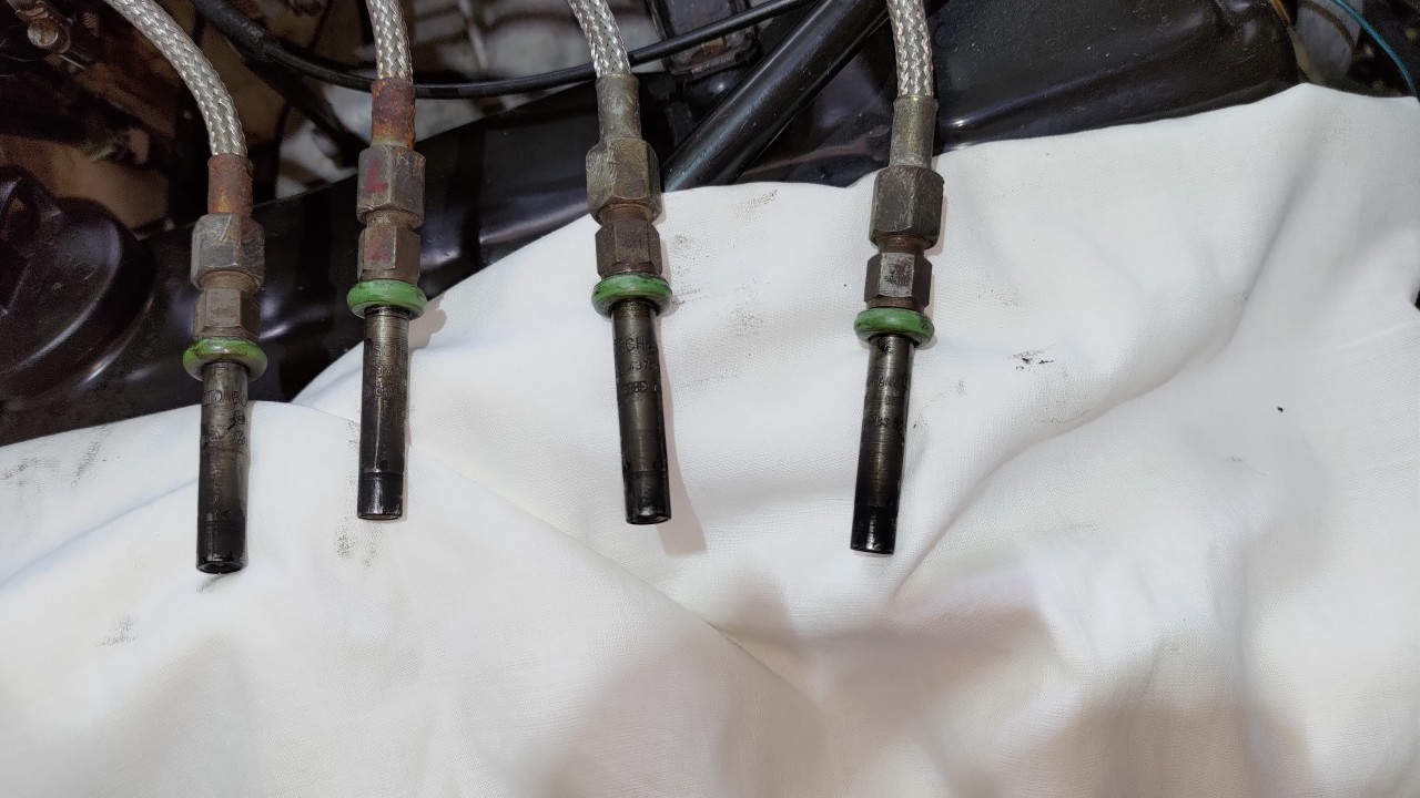

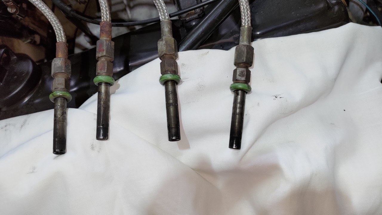

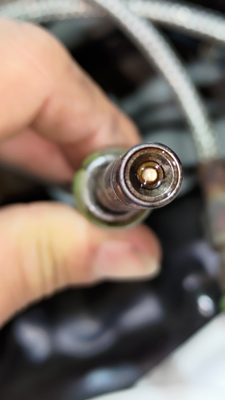

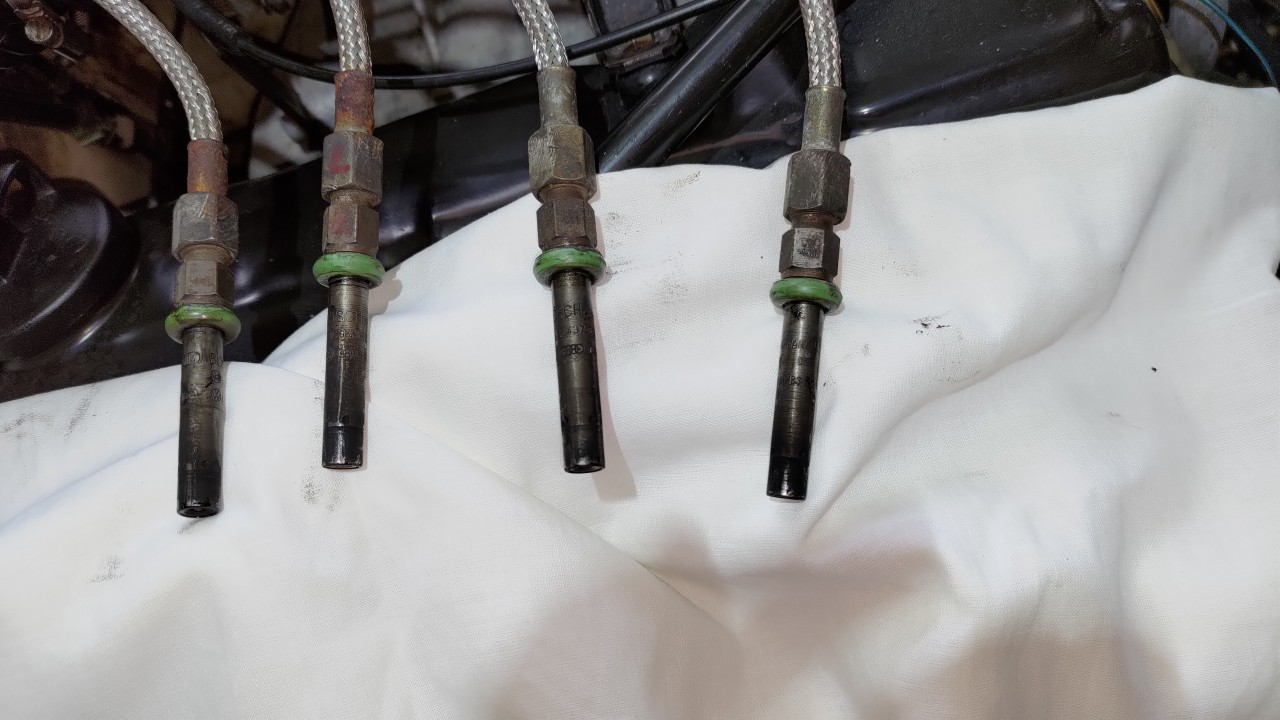

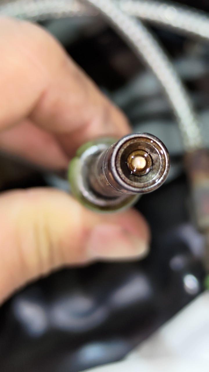

Sinon, les injecteurs sont sortis sans souci
je vais les débrancher des durit et y faire passer de l'essence a la seringue comme conseillé
ils ont ont une sale gueule ou pas ?
le premier en partant de gauche, en gros plan ci dessus suinte l'essence , les 3 autres sont secs , je pense qu'il doit gouter salement.
Messages : 12318
Re: mauvaise opération --> injection qui souffre
ils ont pas l'air d'origine sur une 91, il manque la collerette du bas
as tu une ref dessus ?
sinon un bon nettoyage a la seringue pour commencer jusqu’à ce que ça pisse bien conique ;)

tu as enlever la vis mais as tu bien sorti le régulateur a l’intérieur car c'est pas facile a enlever

coolraver a écrit : ven. mai 13, 2022 11:42 am ils ont pas l'air d'origine sur une 91, il manque la collerette du bas
C'est un moteur EV de golf 2 GTi donc je pense que c'est "norma" , puis ca tournait bien depuis 2013 quand je l'ai achetée
la ref c'est 0437 502 023
coolraver a écrit : ven. mai 13, 2022 11:47 am tu as enlever la vis mais as tu bien sorti le régulateur a l’intérieur car c'est pas facile a enlever
non, en effet, j'ai pas été plus loin que sortir la vis ....
je vais regarder ça desuite....
merci pour l'image :jap

c'est la ref des injecteurs de golf 1 gti jusqu'en 84
si ça fonctionne pourquoi pas, mais si tu les change un jour, reprend ceux d'origine pour ta voiture ;)

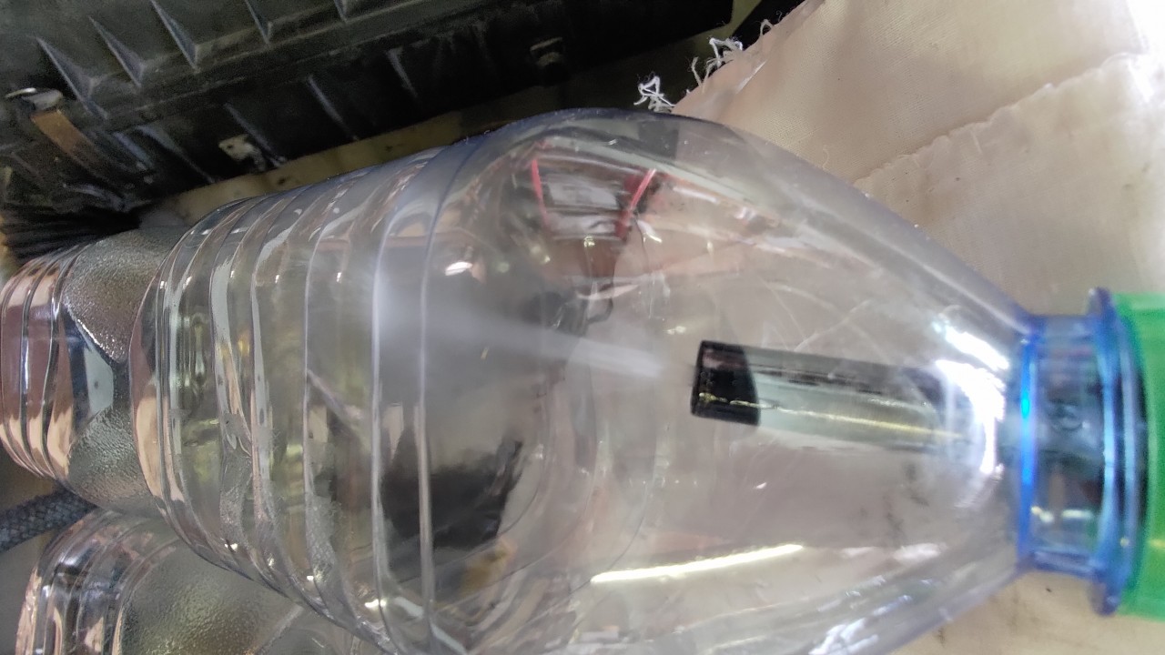

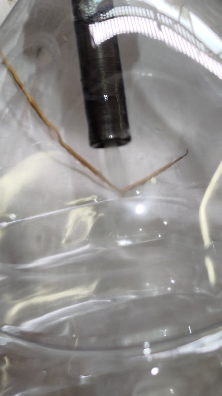

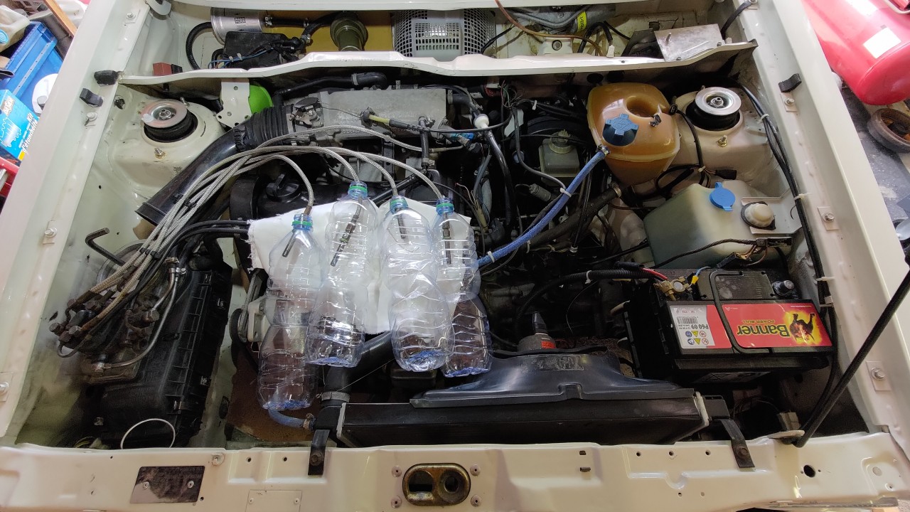

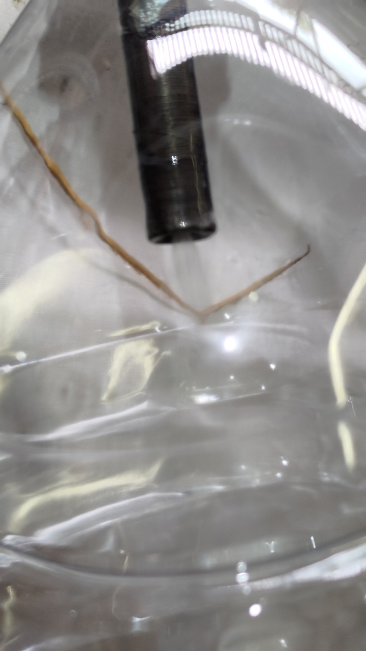

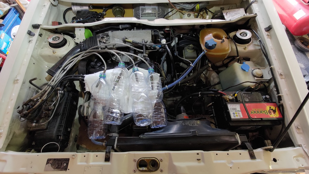

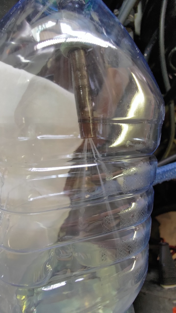

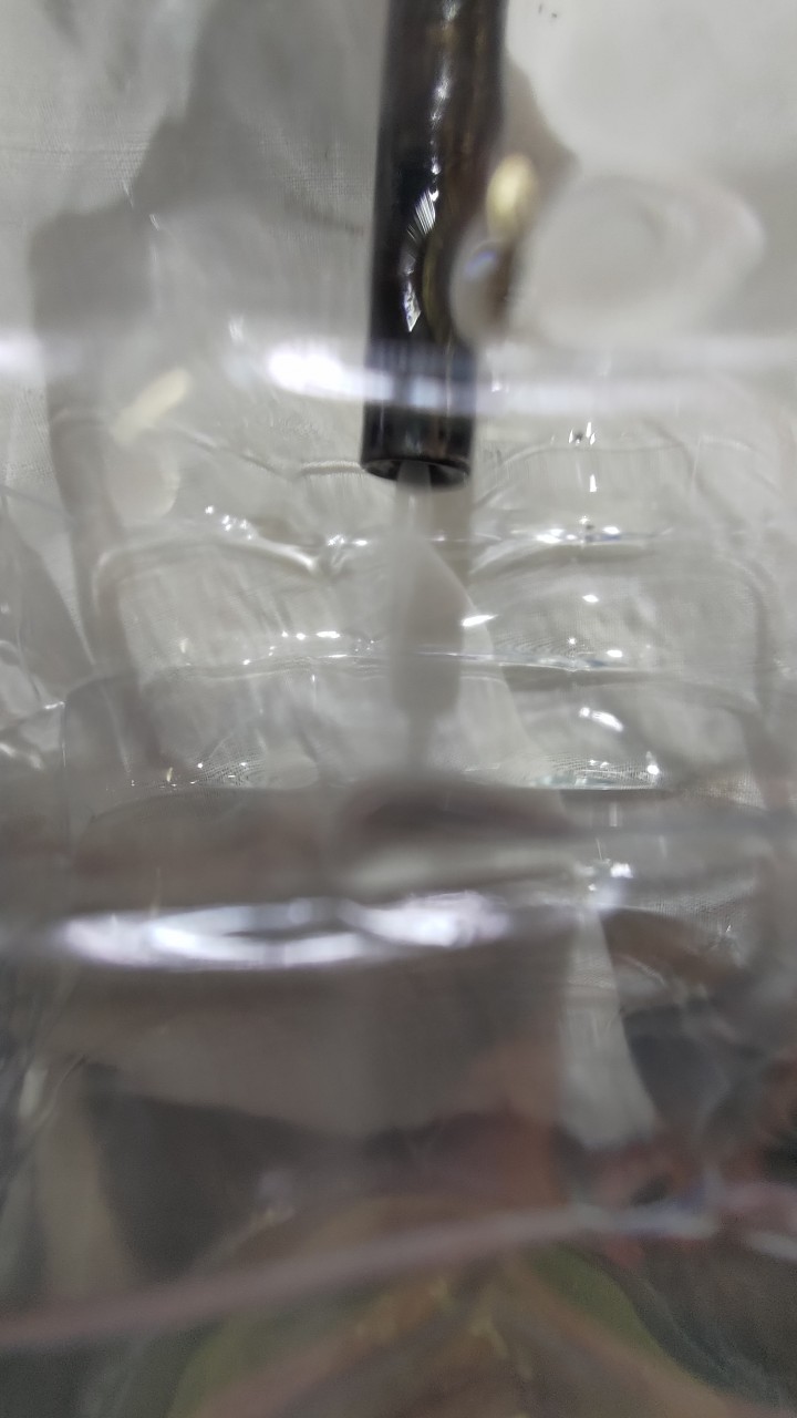

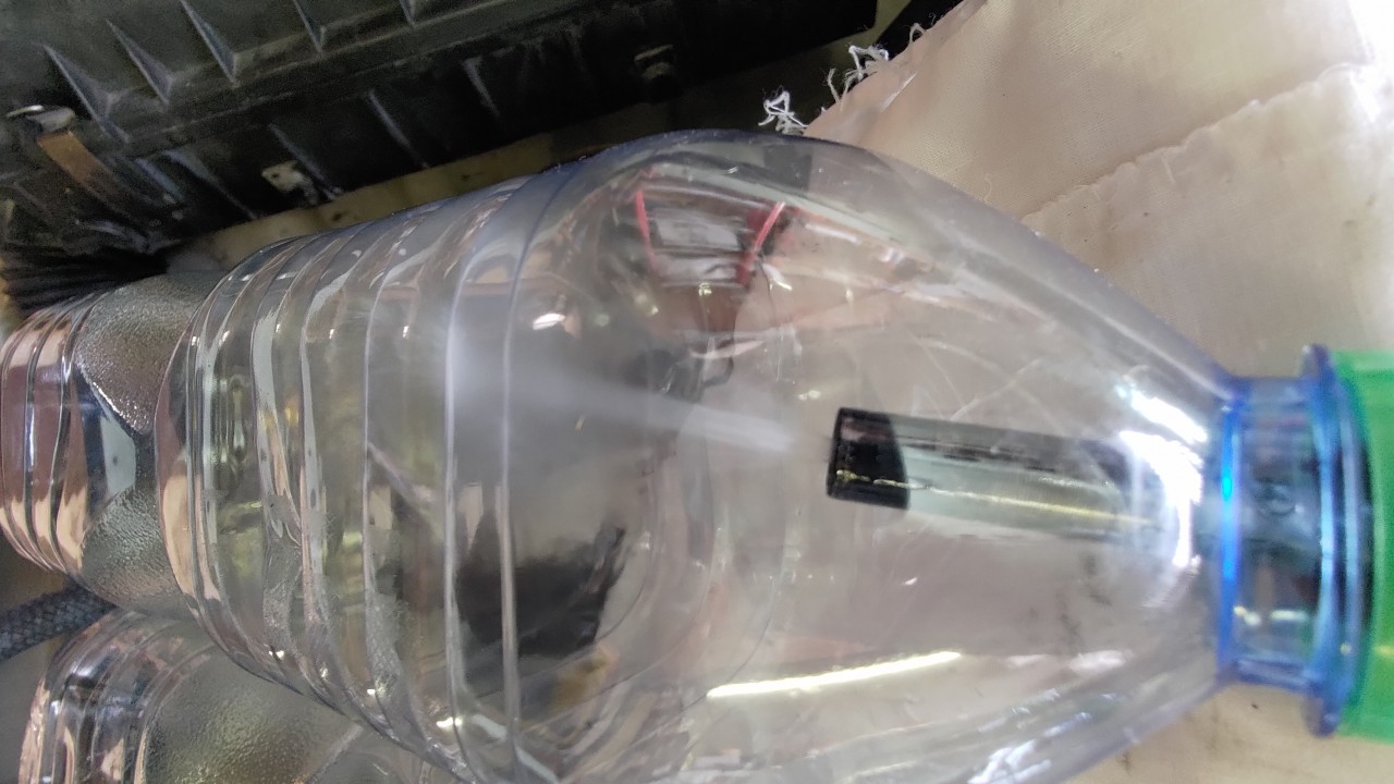

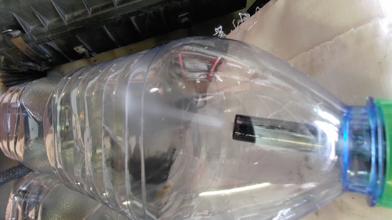

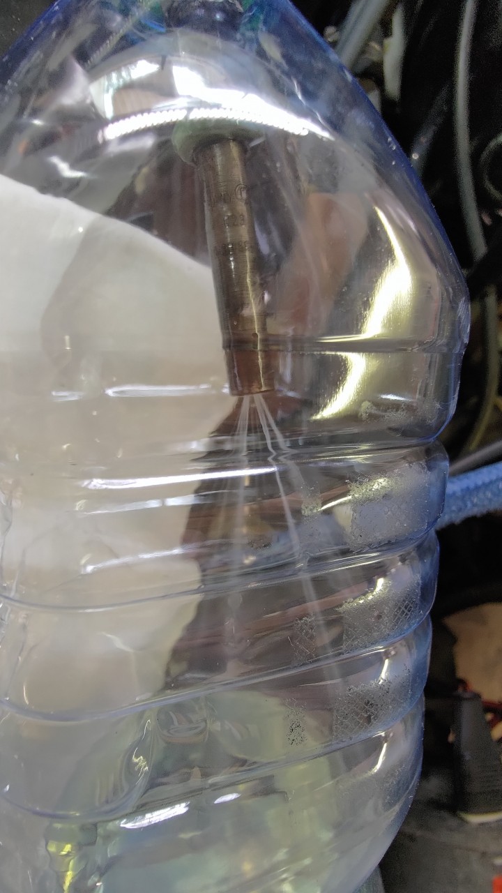

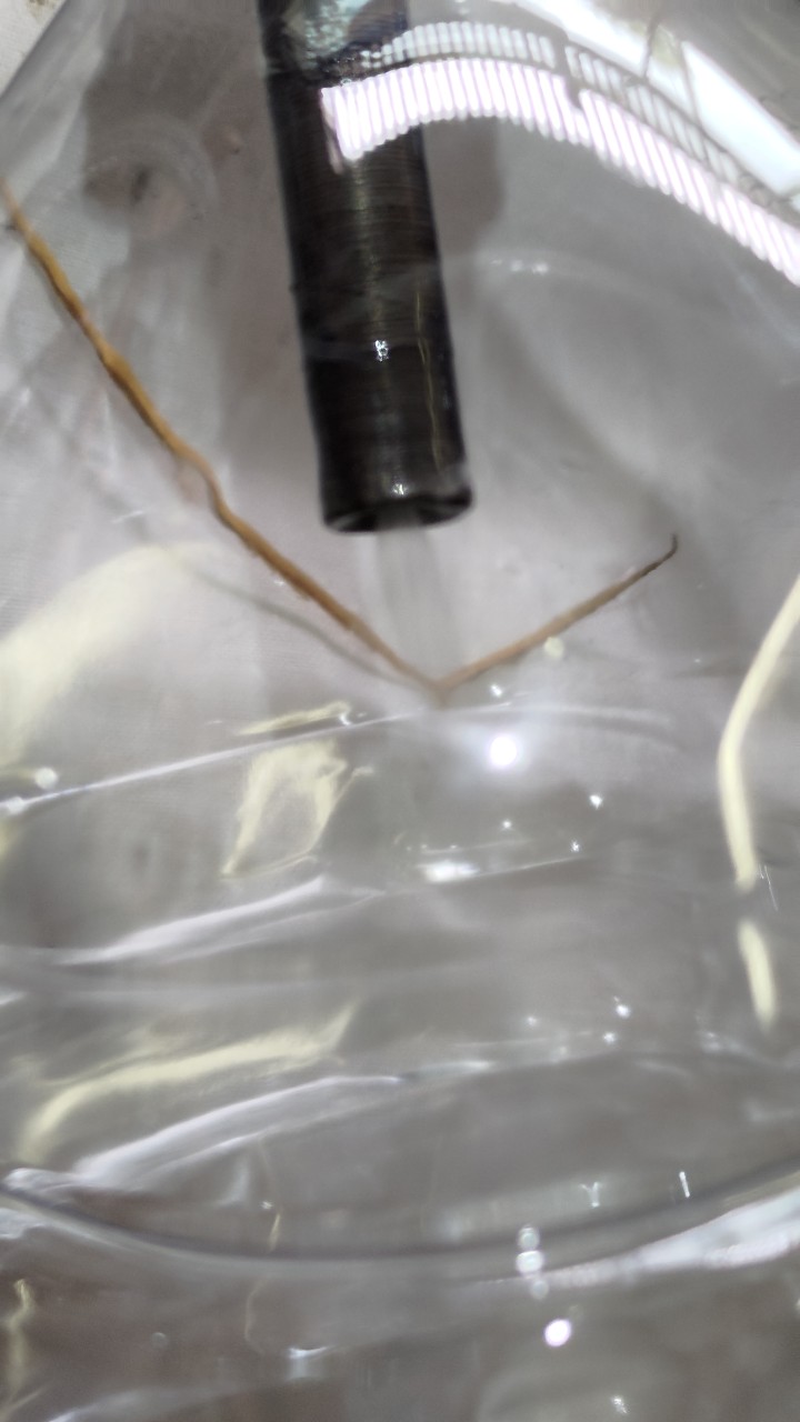

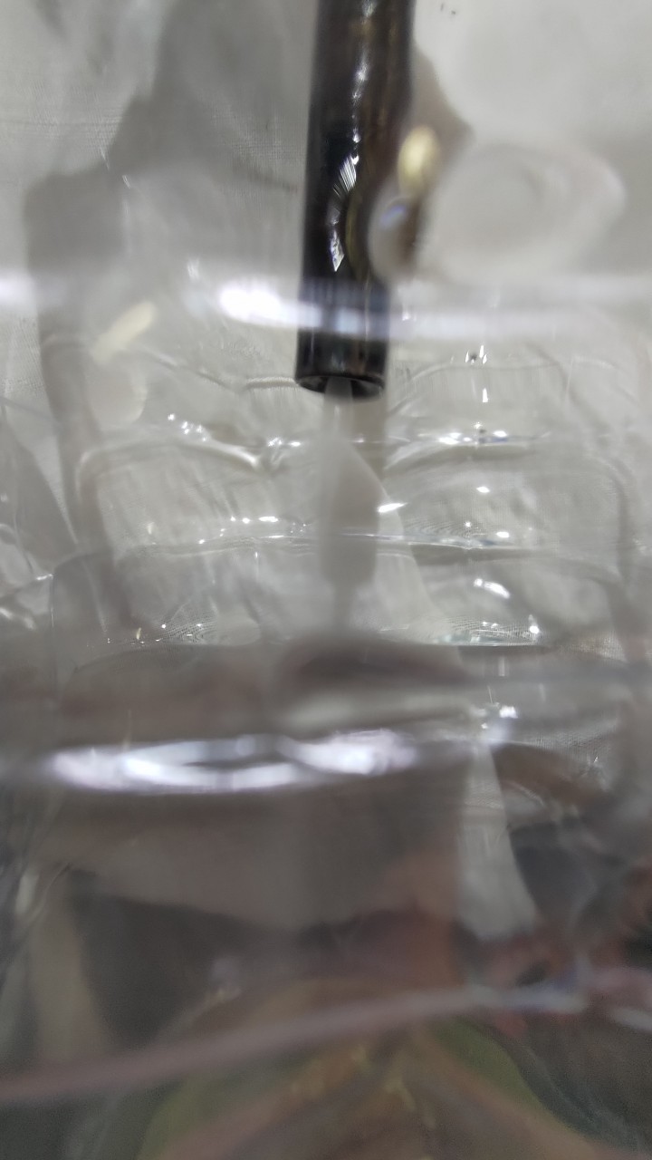

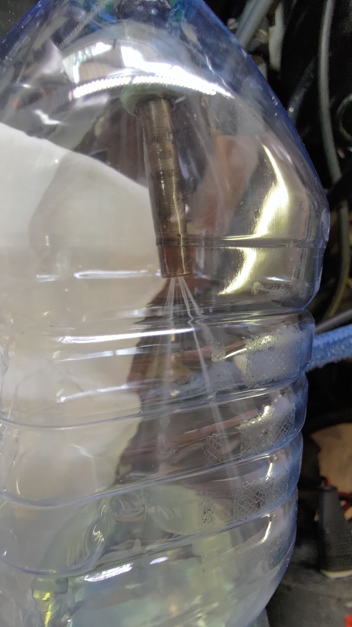

jai testé les injecteurs pompe en marche en levant le plateau : c'est dégueulasse
déjà, les 4 gouttent sans lever le plateau : je suppose que c'est pas normal
puis j'ai pas un seul qui fait un cone :lol:
bref questions :
avant que je ne les demonte des flexibles, y'a t il une différence entre les passer à la seringue par rapport a envoyer via la pompe plateau lever a fond ? donc débit maxi . c'est vachement pratique quand même.
mais je suppose que si tu me dis de faire comme ca , c'est plus pour une question de pression envoyée a l'injecteur ?
et quand on parle de cone, j'en ai un qui fait un cone, mais composé de plein de petits jets , c'est ce qu'il faut rechercher ?
pour les autres c'est pas très beau :
un nettoyage ultrason ne leur ferai pas de mal je pense aussi :hmmmm
