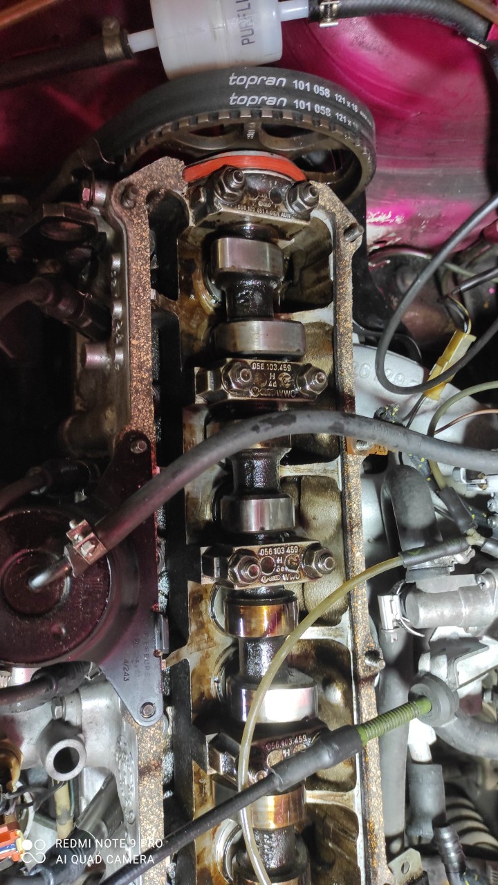

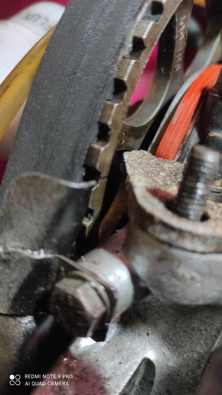

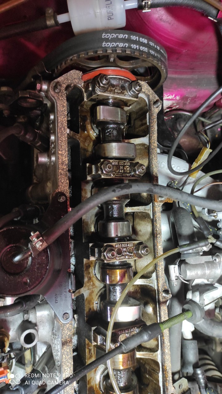

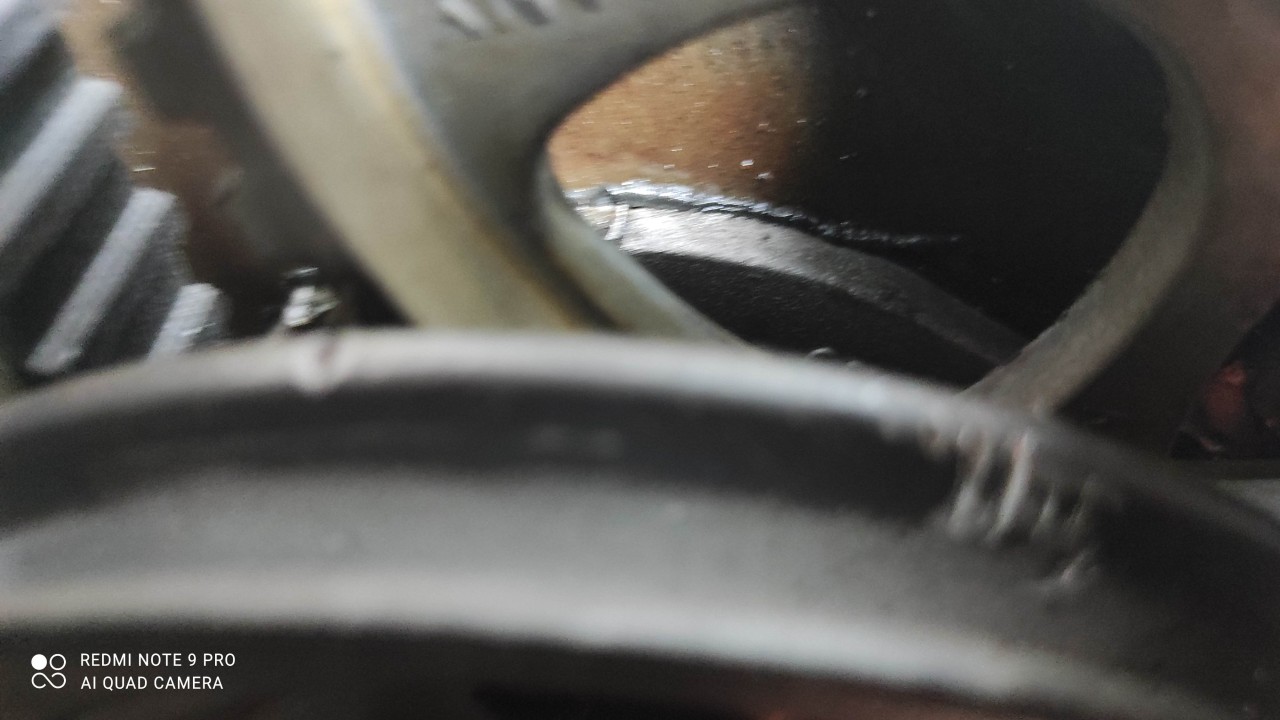

Bonjour à tous ,
Voilà j'ai refait mon et moteur remis en place, j'ai contrôlé tous les calages plusieurs fois avec cache culbuteur enlevé pour être sûr que les soupapes du cylindre numéro 1 (côté distribution) sont bien fermé.
J'ai une belle étincelle mais je n'arrive pas à démarrer j'ai même tenté au star pilote impossible.
J'ai besoin de votre aide je désespère j'ai besoin de la voiture pour le 2 juin.
Merci à tous pour votre aide

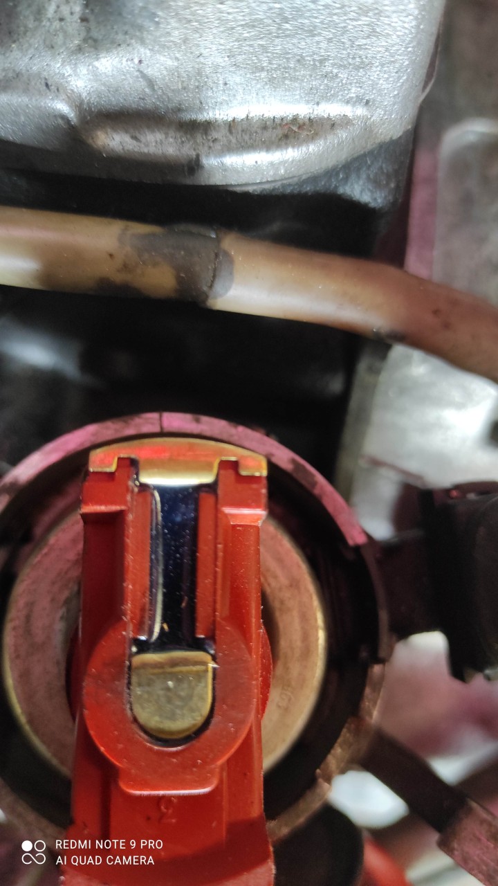

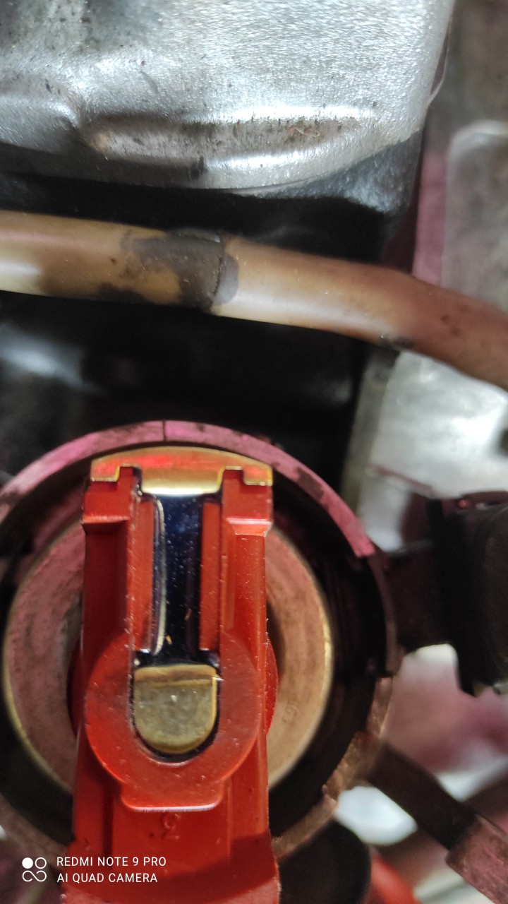

Le doigt d'allumeur est bien sur le fil du cylindre 1 au PMH ?

Salut , le doigt d'alumeur et bien sûr le fil numéro 1 du premier cylindre côté distribution
