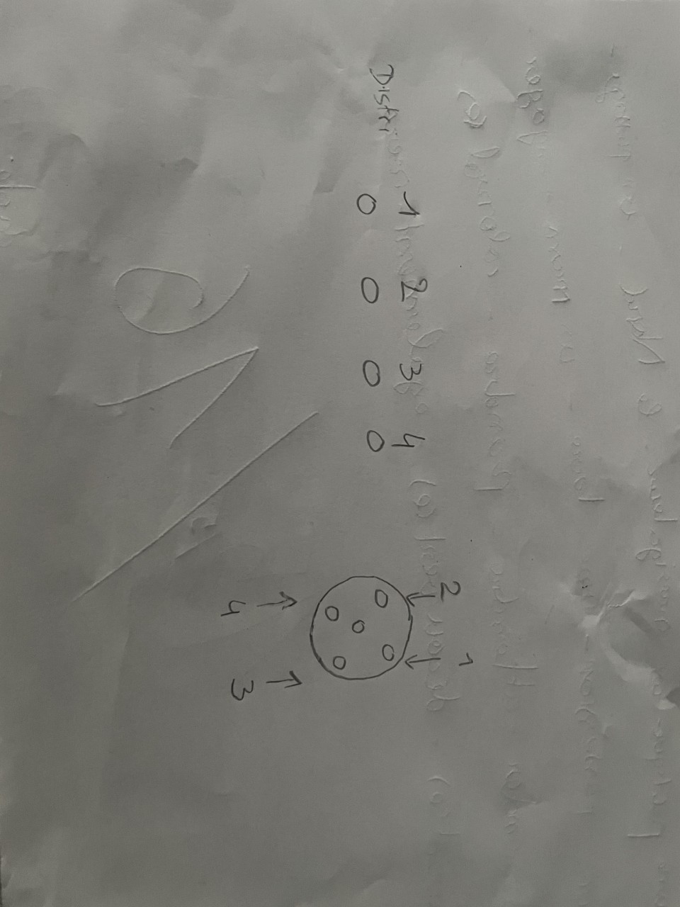

Pour m’enlever un doute, voilà comment est câblé ma tête de Delco, j’ai vu de tout et je veux vérifier qu’il n’y est pas de problème de ce côté là.
Messages : 3216
Re: Problème démarrage Dx
J'ai le même ordre que toi mais décalé de 1/4 dans le sens anti-horaire
